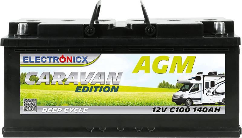

Monta questa
Scusa quella è una batteria AGM Amazon probabilmente conveniente ma non è certo il non plus ultra delle AGM...
La capacità è a c100. 140ah a C100 sono circa 120AH a C20..e se è una batteria buona.
​​​​​​Una victron AGM o fiamm o NDS da 110ah a c20 pesa 32kg.
Questa batteria data per 140ah (a c100) pesa 29kg (sul sito ufficiale perché su Amazon 23kg che è messo a caso).
Significa che a c20 ha meno di 100Ah. E significa che ha un coefficiente di peukert non buono per una AGM.
A 238 euro su Amazon e 194 sul sito tedesco.
A 238 euro molto meglio una FIAMM/NDS/ZENITH etc...
Io pagai in un negozio solare 240 euro una victron AGM 110Ah. In offerta e ha più Capacità dinquella nonostante abbia scritto 140ah. Perché ripeto, a c100.

C100 significa che non ha molto spunto, non è buona per il motore, la corrente viene erogata per un tempo piu lungo in base al carico. Questa è una AGM buona per i servizi e pesa 34 kg, lo so perchè la ho pesata, io la ho pagata con il trasporto 270 euro.
  1. Una batteria C5 significa che non dovrebbe essere scaricata entro 5 ore altrimenti la durata della batteria diminuisce
  2. Una batteria C10 significa che non dovrebbe essere scaricata entro 10 ore altrimenti la durata della batteria diminuisce
  3. Una batteria C20 significa che non dovrebbe essere scaricata entro 20 ore altrimenti la durata della batteria diminuisce
  4. Una batteria C100 significa che non dovrebbe essere scaricata entro 100 ore altrimenti la durata della batteria diminuisce.
  5. Capisco che per un non esperto potrebbe essere difficile da capire. ma ve lo spiego con altre parole.
  6. 140 H  C100 significa  140 diviso per C100, = 1,4 A erogate per un massimo di 100 ore
  7. 90 H  C20 significa       90 diviso per 20        = 4.5 A erogate per un massimo di 20 ore
  8. oltre la batteria da 10,5 volt, valore convenzionale di batteria scarica
