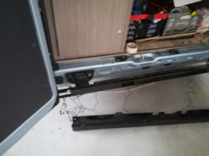

Sto montando dei sensori di parcheggio posteriori su Jumper 2019
La parte"meccanica "è stata fatta.
Fresa a tazza in dotazione e foratura paraurti (dietro paraurti ci sono gli scassi per far passare i cavi)

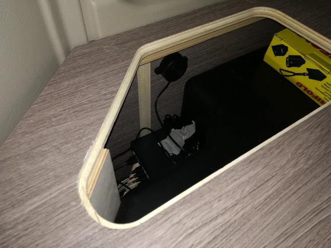

Tirati i vari cavi alla scatoletta posizionata dentro camper (il cavo più lontano arriva giusto giusto però così facendo sono riuscito a mettere la scatoletta all'interno)
Collegato anche il cicalino (ho preso la versione senza display, mi basta il "suono")
Ps lo scotch di carta è solo per tenere li per ora il cavo in più del cicalino

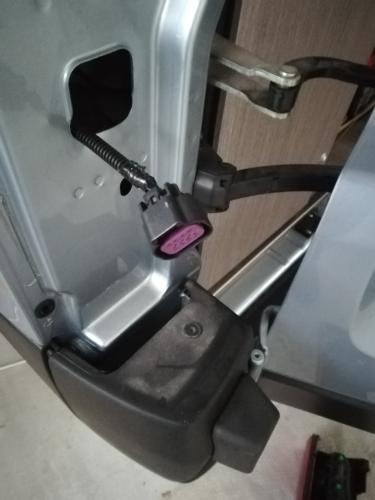

Questione alimentazione.. vero problema..
Ho smontato il faro e mi trovo con questo connettore
​​​​​Ho trovato il PiN12V della retro (la cosa strana è che nel fare i test senza retro encon i fanali accesi non trovavo i 12V delle luci.. Però magari colpa dei puntali i troppo grandi del tester)
MA
non riesco a trovare 0V
Guardando ho trovato una fascio di cavi vicino che vanno tutti a terra sul camper.
È pensabile prendere 12V dal filo del pin (con rubacorrente) e poi andare con 0v con altro rubacorrente su uno dei fili che vanno a terra?
Alternativa (credo migliore) trovare oltre al 12V anche lo 0V..

motociclista12
motociclista12
31/08/2017 1082
Inserito il 23/10/2020 alle: 23:12:33
Se per ,0 volt intendi il negativo (-) puoi benissimo prenderò in qualsiasi punto a massa telaio. Il +12 alla lampadina ( connettore)  retro.

Stefino
Stefino
19/05/2019 1448
Inserito il 24/10/2020 alle: 08:37:36
In risposta al messaggio di giomiller del 24/10/2020 alle 08:10:25
Grazie, si owr 0v intendo negativo Il dubbio è ae si creano disturbi prendendo 12 v dalla lampadina e - da una messa a terra diversa dallo 0 della lampadina
In un impianto o anche un semplice piccolo apparecchio tutte le tensioni sono riferite al punto di massa che normalmente è uno Zero Volt.
nel camper tutte le tensioni in corrente continua sono riferite a massa ossia al negativo batteria Bm -Bs.
Come ti hanno detto prima negativo in qualsiasi punto della carrozzeria e il positivo lo prelevi dal positivo lampada retromarcia. (è la cosa più semplice)

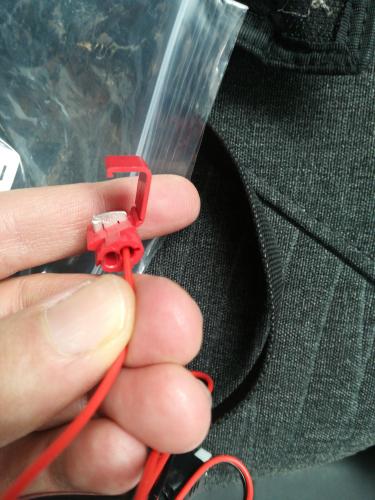

La questione adesso è la derivazione del 12V
Stavo lavorando con un rubacorrente solo che il filo della retro ha un diametro quello della alimentazione de sensori ne ha un altro molto più piccolo... Risultato che il rubacorrente si blocca sul filo della retro ma non sul filo dei sensori (o meglio sembra bloccato ma ho dubbio che non incida bene perché smontandolo sembra non arrivare al rame)
Come potrei fare? Spellare filo a attorcigliare altro filo per creare spessore non mi piace, piegare filo subse stesso per aumentare diametro?
Grazie della aiuto
gio_miller
Modificato da giomiller il 31/10/2020 alle 12:10:22
Stefino
Stefino
19/05/2019 1448
Inserito il 31/10/2020 alle: 14:16:16
Be il tester la hai e con quello puoi controllare se i due conduttori sono connessi.poi non è tanto la sezione esterna dei conduttori che dipende dall' isolante quanto dalla sezione del rame che viene a contatto con una "V"che incide l' isolante e fa contatto con il rame che essendo due V diverse devono dare contatto anche con conduttori di diversa sezione.se non hai un saldatore con il quale potresti fare un lavoro più sicuro (nel senso del contatto) in quanto si tende ad andare in dietro fin che non si sente il cicalino , ma se non toccano i due conduttori si fa presto a fare danni.
col rubacorrente il lavoro è reversibile altrimenti un lavoro più sicuro sarebbe quello di interrompere il conduttore del positivpositivre il positivo che serve a te.

Per esperienza personale, con il tempo, i rubacorrente creano problemi....
cerca di fare un contatto più saldo.

Inserito il 31/10/2020 alle: 23:15:32
Salda i due fili e mettici un po' di nastro isolante o ancora meglio del termorestringente.  I rubacorrente con levibrazioni danno solo problemi di falsi contatti.
Se non hai un saldatore ne trovi a pochi euro che vanno bene per il lavoro che devi fare.

La mia preoccupazione nello spellare il positivo senza usare rubacorrente è quello di tagliare il filo nello spellare
Se usassi rubacorrente xon sopra nastro (ho quello termorestringente...)

Inserito il 01/11/2020 alle: 15:59:37
Scalda filo con un accendino, oppure con stagnatore, si squaglia la guaina senza tagliare il filo. Senza esagerare...

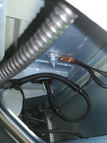

Inserito il 12/12/2020 alle: 19:56:19
Aggiornamento, lavoro fatto
Zero messo con la terra insieme alle altre terre. Spellato filo, avvolto attorno al fine connettore della terra, nastro rstringente e poi coperto con isolante
12v, Spellato 3,4 mm di filo. Aperto rame infilato 13 v e poi ricoperto tutto con nastro rstringente. Messa guaina originale su tutto il cavetto tranne quel punto dove ho derivato, li ho messo supra del nastro isolante e poi guaina più grande a coprire tutto
Inizialmente avevo messo la terra sul pen, usato rubacorrente ma non andava (non so quale dei 2 non era ben collegato)
