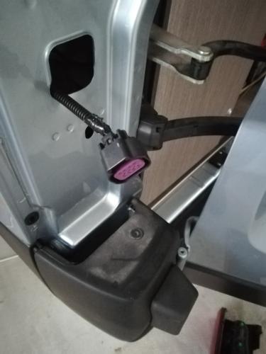

Difficile spellare... Mi sa che rinuncio.. Consigli?

Assolutamente no.  Se togli il nastro vicino al connettore, dovresti poter notare che il corrugato ha un taglio da dove poter far uscire l'intera mazzetta di fili. Individuati quelli che ti interessano e, fatto il lavoro, li re-infili nella guaina corrugata e rimetti il giro di nastro per evitare che essa si apra da sola.

Tolta guaina si vedono fili.. Ma trovare +12v e 0 la vedo difficile..

Non ti voglio scoraggiare ma, da come poni la domanda, mi pare che tu non abbia troppa dimestichezza.  Forse è meglio che ti fai aiutare da un elettrauto o da un professionista perchè a far danni per risparmiare, ci vuole un attimo.  L'ultimissimo consiglio che ti posso dare è quello di smontare il faro, togliere tutte le lampadine (per evitare ritorni di correnti che falsano le letture) e seguire con un tester il cablaggio che va alla lampadina della retromarcia.

Trovato taglio guaina, aperta e inserita retro trovato 12v...il problema sta nello zero volt...
Come fare? Trovato 12v con tester sui pin
La cosa strana è che con luci accese non trovo 12v dei pin delle luci...
