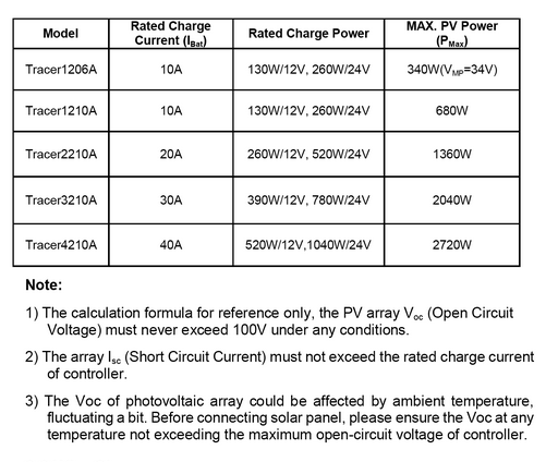

Dal manuale della serie "A"
per il 2210A, se 260W è la potenza nominale ammessa, quella massima la potete leggere da soli...
Laika Kreos 3002 (35C17-2005)
Bob Plissken
Bob Plissken
20/11/2013 797
Inserito il 17/01/2017 alle: 00:41:15
Tradotto: NON superare i 20A con la corrente di corto circuito E non superare i 100V di tensione a circuito aperto.
Con i pannelli da 100W che ho descritto sopra significa
3 pannelli in parallelo (Corrente di corto circuito: 5,90A; )
4 pannelli in serie (
Tensione a circuito aperto: 22,32V;)
Per un totale (MOLTO TEORICO) di 12 pannelli serie/parallelo quindi 1200W nominali... sulla cui affidabilità nel tempo però non crederei molto! :-)

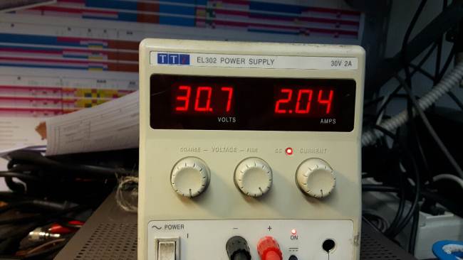

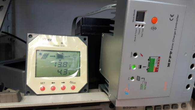

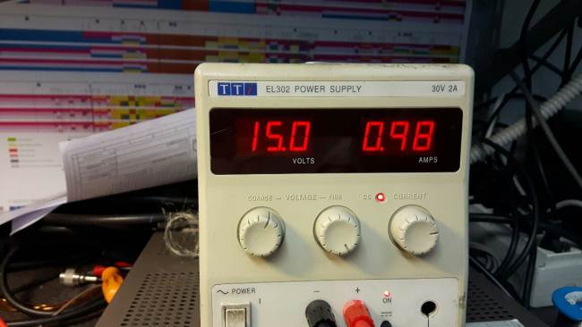

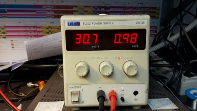

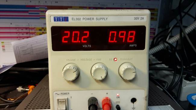

Per il collegamento per me conviene in serie, come ti dicevo con poca luce oppure con cielo coperto, la tensione che si sviluppa e' comunque sufficiente per far "partire" il regolatore che cerchera' di ottenere il massimo, proprio stamattina ho provato il regolatore che devo montare sul mio camper un tracer 2215RN collgendo all'ingresso pannello un alimentatore che tenevo limitato in corrente costante prima e poi abbassavo la tensione e con qualsiasi tensione/corrente entrassi il regolatore teneva sempre la massima tensione per ottenere la massima corrente dal pannello (alimentatore nel mio caso) a conferma del fatto che cerca di ottenere la massima potenza disponibile dalla serie di panenlli.
Ora, se i pannelli che andrai a mettere in serie saranno simili (non necessariamente identici) direi che il sistema dovrebbe funzionare comunque bene nel senso che il regolatore cerchera' sempre di ottenere il massimo in potenza; nel dettaglio mi immagino che i pannelli funzionino come un generatore di corrente costante, quello piu' irraggiato avra' una tensione piu' alta degli altri e la corrente che fluira' sara' la massima di targa di questo, ai capi degli altri avro' meno tensione e la stessa corrente dato che in un qualsiasi sistema serie non puo' essere diversamente.
Naturalmente la corrente di carica alla batteria cambia al variare del prodotto tensione corrente in ingresso, questo e' il lavoro che fa il MPPT.
La foto del display del regolatore eì' stata fatta col l'alimentatore a 30.7V e 2.04A.
Allego qualche foto delle prove che ho fatto.
