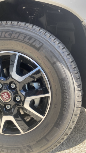

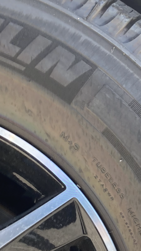

Inserito il 03/12/2021 alle: 18:55:21
Queste sono le gomme che posso mettere
0A6AF3DC-A6BA-4AD1-B718-ED00E11A2F73.jpeg Quindi posso mettere
le 225/75 R16CP (116/114Q) oppure
le 225/75 R16 C (116/114R) M+S
Queste sono le gomme montate dalla casa
Avete visto bene?
Ho montato dalla casa madre le
225/75R 16CP (116/114Q) M+S
NON PREVISTE SUL LIBRETTO
Allora forse…..

Queste sono le gomme che posso mettere  Quindi posso mettere le 225/75 R16CP (116/114Q) oppure le 225/75 R16 C (116/114R) M+S Queste sono le gomme montate dalla casa Avete visto bene? Ho montato dalla casa madre le 225/75R 16CP (116/114Q) M+S NON PREVISTE SUL LIBRETTO Allora forse…..
Quindi dovresti cancellare sulla gomma, quel piccolo M+S per essere in regolalaugh.
Ulteriore conferma, che i libretti li scrivono senza sapere niente di gomme.
