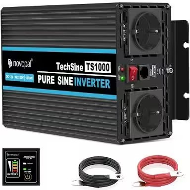

Qualche tempo fa ho fatto diversi lavoretti all'impianto elettrico del mio furgoncino, per i quali non basteranno mai i ringraziamenti agli utenti che mi hanno supportato e sopportato.
 tra questi figura l'installazione di un inverter economico, poco più di 90 euro per 1000 watt in offerta.
La scelta, è stata determinata non solo Da considerazioni di carattere economico e dalle recensioni positive ma anche dalle dimensioni particolarmente compatte che mi hanno consentito di inserirlo in un vano sotto il sedile con adeguata areazione.
 quest'inverno Ho provato ad utilizzarlo con la Nespresso essenza mini ed è andato immediatamente in blocco con segnale sonoro annesso

Ammesso che sia una vera onda pura la nespresso ha una resistenza di 1250watt, ci credo che fischia, se però nel bicchiere ci metti l’acqua bollente allora per la pompa della macchinetta l’inverter non ha problemi.
Visto il costo non starei a fare molte modifiche, anche di messa a terra a meno che non sia previsto
Conosco utenti che con un inverter da 1 kwatt fanno andare la nespresso, io ho preso la PS da 1800 watt proprio per lei

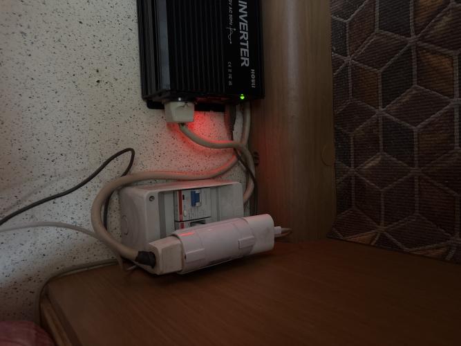

Un differenziale PURO serve ugualmente a meno che non utilizzi accessori dotati di Spina a Doppio Isolamento, le macchinette da caffe non sono comprese, hanno una massa fisica, così come tanti altri dispositivi a 230V.
Segui il link di Marco emme48, eventualmente puoi utilizzare una scatola tipo gewiss a 4 moduli din, del cavo da 2,5mmq, una spina ed una presa con alloggio su din.
In questo modo qualora sostituisci l'inverter ti rimane tutto bello pronto, avrai una sorta di ciabatta munita di differenziale puro da collegare nella presa qualsiasi inverter replicando la sua "uscita" con una presa 230V protetta.

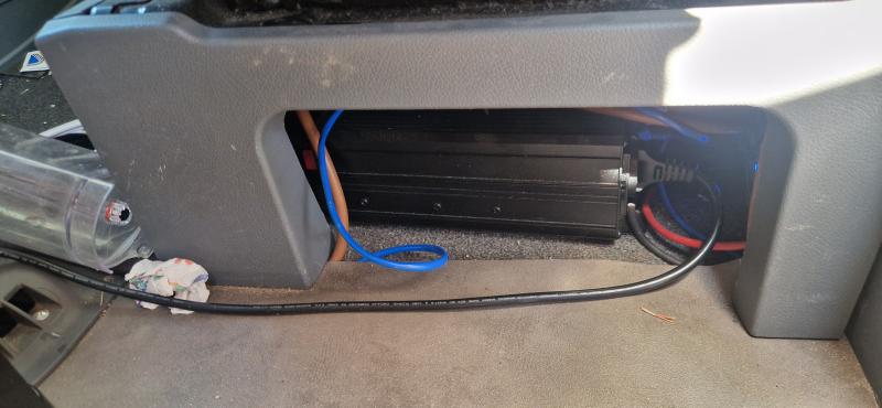

Oddio, Sarà che sto sotto l'ombrellone, Oppure ho una tara ereditaria ma sto impazzendo, Non riesco bene a capire me la devo studiare, Comunque grazie!
 dato che lo spazio che ho a disposizione ridottissimo e rischia anche di sacrificare l'areazione dell'inverter e del mppt, sapreste suggerirmi una soluzione di in particolarmente compatta? Stavo quasi pensando di avvitare tutto su una barra e proteggere il retro con un pezzo di plastica, si può fare?
 Inoltre, su una delle due prese ho collegato un cavo gommato di adeguate caratteristiche da 3,5 mm di cui adesso non ricordo la sigla ma fidatevi sulla parola, Posso procedere così:
 esco da una delle due prese dell'inverter col metodo di m48 che ancora non ho capito bene ma vedrò di capire, entro nel differenziale, di qui esco ed entro dentro una Schuko che posiziono nella barra Din: dietro alla presa faccio un ponte ed entro in un interruttore on off che collego Al cavo della presa remota, così da poterla disinserire ed evitare di utilizzare la presa principale Quando nella secondaria è collegata la resistenza scalda acqua che dicevo prima.
 può andare?

 la mia situazione è questa; a destra dell'inverter ho avvjtato un pezzetto di legno alla scocca del sedile e ci ho fissato il regolatore del pannello è un pezzetto di Barra din per lo stacca fusibile del pannello stesso. Stavo pensando di mettere il differenziale su quella barra, anche se verrebbe scomodo da riarmare; poi potrei chiudere il buco con una sorta di griglia fissata col Dual lock 3M in cui vado ad inserire una normale 503 grigia con una Schuco e un interruttore per disattivare la presa remota. Forse viene più carino ed economico, Che dite?
la foto è girata ma non è difficile da realizzare anche nel tuo.
sotto puoi vedere mentre faccio un caffè con clima acceso.
naturalmente, tutto in sicurezza.

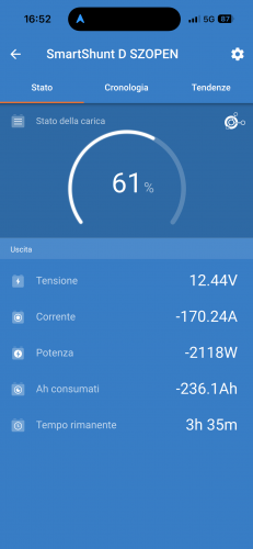

cioè... TU, monti un inverter da 1000W, riesci a far funzionare una macchinetta espresso che consuma da 1200 a 1310W e sei felice?
Dovresti essere preoccupato, per come un inverter gestisce 80A di corrente... questo la dice lunga sull'affidabilità di un prodotto.

cioè... TU, monti un inverter da 1000W, riesci a far funzionare una macchinetta espresso che consuma da 1200 a 1310W e sei felice? Dovresti essere preoccupato, per come un inverter gestisce 80A di corrente... questo la dice lunga sull'affidabilità di un prodotto. Buona fortuna!
Farò delle verifiche degli assorbimenti; Secondo me, l'assorbimento indicato è quello Massimo teorico, magari quando durante l'erogazione la resistenza si accende nuovamente per un abbassamento della temperatura. Probabilmente, la sola Resistenza e la sola pompa separatamente consumano meno di 1000 W. Magari Di inverno non ce la fa. Tieni conto che, come tutti gli inverter, millanta Una corrente di spunto doppia rispetto a quella di esercizio. In questa stagione la Nespresso si scalda in 20 secondi. Comunque tiene il phon da 1000w per diversi minuti, quindi i 1000 watt ci sono.

Una domanda per Ciro e Marco, ma anche per chiunque vorrà aiutarmi: pensavo che, per me la situazione più semplice sarebbe quella di proteggere la presa remota, che è in comoda posizione accanto a quella della 220 di rete nella zona di cottura, e lasciare l'altra presa senza protezioni, e non usarla praticamente maii. Dovrò Certamente verificare prima che la Nespresso funzioni anche con quella, Immagino di sì, ma magari c'è una piccola dispersione che lo manda in blocco.
ciò premesso, esiste un differenziale puro idoneo ai miei scopi, che si interpone sul cavo come una sorta di interruttore volante senza necessità di essere fissato? O, in subordine, è sicuro mettere un differenziale nato per essere fissato su una barra Din in modo volante sul cavo, Magari siliconandolo o utilizzando altri modi per isolarlo nella parte posteriore? Perché mi sembra il modo più veloce e pulito di intervenire nella mia situazione, anche tenuto conto che ho solo pochi giorni per organizzare questa e altre cose prima della partenza del Marocco, in cui vorrei usare al massimo l'inverter per evitare il collegamento di rete nelle situazioni che appaiono precarie.
sarebbe super se mi potesse fornire un link di Leroy, tecnomat, Amazon o qualunque con consegna veloce per il differenziale in questione. Grazie mille
La mia inissia (non mini) consuma 1260 watt, controllato sia cob una pinza amperometrica che con la PS, la tua consuma
nella zona di cottura, e lasciare l'altra presa senza protezioni, e non usarla praticamente maii. Dovrò Certamente verificare prima che la Nespresso funzioni anche con quella, Immagino di sì, ma magari c'è una piccola dispersione che lo manda in blocco. ciò premesso, esiste un differenziale puro idoneo ai miei scopi, che si interpone sul cavo come una sorta di interruttore volante senza necessità di essere fissato? O, in subordine, è sicuro mettere un differenziale nato per essere fissato su una barra Din in modo volante sul cavo, Magari siliconandolo o utilizzando altri modi per isolarlo nella parte posteriore? Perché mi sembra il modo più veloce e pulito di intervenire nella mia situazione, anche tenuto conto che ho solo pochi giorni per organizzare questa e altre cose prima della partenza del Marocco, in cui vorrei usare al massimo l'inverter per evitare il collegamento di rete nelle situazioni che appaiono precarie. sarebbe super se mi potesse fornire un link di Leroy, tecnomat, Amazon o qualunque con consegna veloce per il differenziale in questione. Grazie mille
Il differenziale deve essere messo in condizioni di poter intervenire, altrimenti non protegge, la normativa è obbligatoia e si riferisce alla sicurezza, quindi chi non la rispetta non riceve il titolo onorifico di "furbo", anzi... proprio l'opposto.
Un impianto deve essere a prova di distrazione, rileggiti il link che ti avevo messo

Per facore, Dimmi se ho capito e se va bene: -parto dalla spina Schuko inserita nell'inverter con il suo spezzone di cavo gommato tiene il mio caso esce con filo giallo verde, marrone e blu - Prima di entrare nel PRCD, collego
il filo Giallo-Verde  e il blu al bullone del telaio .   (creando il Neutro). Entro nel  PRCD con il filo Marrone (Fase) e il filo Blu (che ora è il Neutro legato a terra, ed esce dallo stesso capicorda con cui è collegato al telaio) ed il giallo/verde   Dal lato di uscita del PRCD collego normalmente tre fili del cavo gommato lungo che viaggia fino alla presa remota in cucina, come in un normale impianto di casa Non uso mai più l'altra spina dell'inverter, se non con apparecchi a doppio isolamento.
Con tutto spento e scollegato si deve verificare se l'inverter non abbia già internamente  il collegamento tra telaio e terra.
La prova finale è collegare una lampada a 230 Volt tra il telaio del camper e la fase che esce dal differenziale, se scatta allora vuol dire che è come in casa e ci colleghi quello che vuoi, in sicurezza.
Ma... come passi da inverter a colonnina del campeggio avendo... taroccato la spina?
Forse un inverter Creabest certificao ECE da 1500 Watt (170€) con differenziale incorporato e circuito di priorità inverter-colonnina già fatto era meglio, alla fine della storia vorrei capire quanto (se) hai risparmiato...
