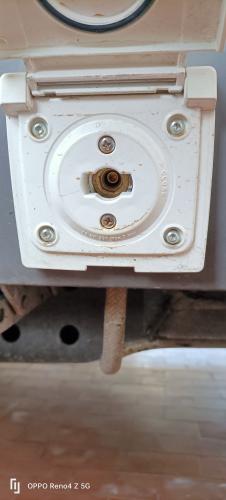

Mi trovo questo attacco per il gonfiaggio delle sospensioni, qualcuno mi sa dire che tipo di puntalino è che devo acquistare?IMG20250110102838.jpg

buongiorno, scusa ma toglimi una curiosità, ma è da molto che possiedi il camper o l'hai appena comprato?

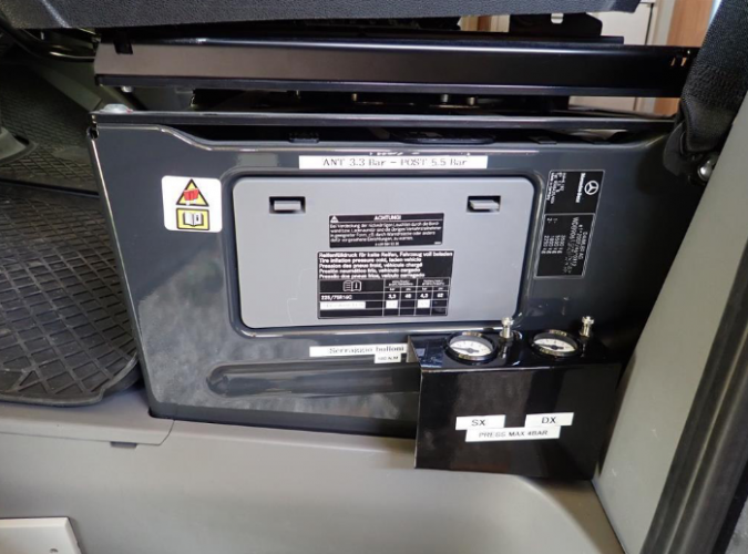

a mio parere quella foto che tu hai postato non è un attacco per il gonfiaggio delle sospensioni ma bensì un attacco esterno per la doccetta è uguale al mio che ho su una parete laterale del mio  mobilvetta, per il gonfiaggio delle sospensioni dovresti avere un telaietto con inserito due manometri che ti danno la pressione delle sospensioni con due attacchi simili a quello delle ruote di una vettura che normalmente si trova in cabina di guida a fianco del sedile guidatore.
scusami se mi sono permesso di chiederti da quanto tempo possiedi il camper non vorrei che chi te lo ha venduto ti avesse dato delle informazioni errate, se è cambiato qualcosa nel frattempo potrei anche essere io non aggiornato.
saluti   Brrizza

Forse hai ragione, però, purtroppo non si vede bene nella foto perché sfuocata, sulla copertura sta scritto 7bar max. Non credo che un attacco doccia porti questo warning. Devo dire che sarebbe mia intenzione montare le sospensioni AL KO poi investigando ho visto gli ammortizzatori AL KO e pensato che potrebbero essere ammortizzatori ad aria. Ispezionando dietro il quadretto che è in foro c'è un tubo rigido che sale verso la cabina e non mi sembra un tubo per acqua. Comunque grazie per l'intervento

Per me , è una presa per gol
Se ha le molle ad aria, ci saranno due attacchi tipo valvola per gonfiare gli pneumatici, di solito sono in basso dal sedile conducente
Oltretutto le molle ad aria hanno un gonfiaggio al massimo di 4/5 bar

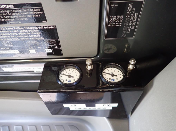

Anche secondo me quello è un attacco per l acqua o per il gas, specie se c'è il tubo metallico.
Per i soffietti a aria ci devono essere due attacchi di gonfiaggio e sono due normali valvole da pneumatico, e accanto due manometri.
Di solito vengono montati sul lato del sedile di guida, verso lo sportello
Qualcosa simile a questo:
