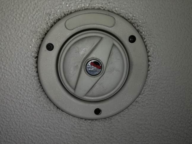

Salve a tutti,
ho appena acquistato un Hymer 660 su Ducato 2500 TD del 1992 e sono rimasto senza la chiave del tappo di un serbatoio.
Mi hanno consigliato di trapanare il tappo nel punto dell'entrata della chiave in questo modo si aprirebbe per poi cambiare il tappo stesso.
Cosa ne pensate? Qualcuno ha idee migliori?
Grazie in anticipo a tutti coloro che gentilmente mi aiuteranno a risolvere questo piccolo problema
ciao (il tappo è in foto)
Lorenzo

Ciao anni fa ebbi lo stesso problema e trapanai fin che riuscì a togliere il tappo e sostituito uno nuovo.
Anche se riesci ad aprirlo senza chiave dopo ti rimane aperto e sinceramente lasciare il camper in strada
che qualcuno per dispetto ti butti qualcosa nel serbatoio sai preferisco cambiarlo.wink

prendi un grosso cacciavite a taglio che entri nel vano della chiave e poi gira nel verso d'apertura dando un colpo secco. il nottolino si romperà e potrai svitare il tappo senza problemi..dopodichè lo sostituisci con uno nuovo.

molto più semplice passare da un conce che hanno la chiave estrattrice, sempre a patto che attualmente il tappo risulti aperto (condizione per far lavorare la chiave estrattrice), altrimenti non ti rimane che scassinarlo.  Vedrai che la soluzione del trapano e del cacciavite nella pratica non saranno così semplici come sembra, tieni il calendario sottomano per tirare giù l'elenco dei santi in ordine alfabetico.
..non essere così tragico!!..se lo si vuole rompere quel nottolino, bastano pochi secondi mentre se si ha un po di pazienza ed uno spessimetro (quello a lamelle) da infilare al posto della chiave, si può provare anche ad aprirlo senza romperlo.wink

Guarda che spesso basta girare il tappo anche se è chiuso. Di solito è più duro ma forzando un po' gira.

Salve a tutti, ho appena acquistato un Hymer 660 su Ducato 2500 TD del 1992 e sono rimasto senza la chiave del tappo di un serbatoio. Mi hanno consigliato di trapanare il tappo nel punto dell'entrata della chiave in questo
modo si aprirebbe per poi cambiare il tappo stesso. Cosa ne pensate? Qualcuno ha idee migliori? Grazie in anticipo a tutti coloro che gentilmente mi aiuteranno a risolvere questo piccolo problema ciao (il tappo è in foto) Lorenzo Lorenzetti
Ciao e complimenti per il mezzo!.
Se vuoi passa per la sezione Marchi/Hymer.
Una curiosità: di dove sei? te lo chiedo perchè si potrebbe vedere di aprirlo senza danneggiarlo, comunque ti hanno già detto come aprirlo.
Qualsiasi concessionario ha il ricambio e in una frazione di istante te lo rompono.

Ciao e complimenti per il mezzo!. Se vuoi passa per la sezione Marchi/Hymer. Una curiosità: di dove sei? te lo chiedo perchè si potrebbe vedere di aprirlo senza danneggiarlo, comunque ti hanno già detto come aprirlo. Qualsiasi concessionario ha il ricambio e in una frazione di istante te lo rompono. Gino
Ciao Gino
sono di Bolzano e l'unico concessionario Hymer è a Trento (non molta strada)
Cmq questa sera ho provato con il cacciavite e oltre ad aver rotto la serratura il tappo non esce e gira a vuoto.
In ogni caso ho provato per 5 minuti e alla luce di un lampione. Sabato mi prendo un po' di tempo e penso si aprirà.
grazie a tutti

Ciao Gino sono di Bolzano e l'unico concessionario Hymer è a Trento (non molta strada) Cmq questa sera ho provato con il cacciavite e oltre ad aver rotto la serratura il tappo non esce e gira a vuoto. In ogni caso ho provato per 5 minuti e alla luce di un lampione. Sabato mi prendo un po' di tempo e penso si aprirà. grazie a tutti Lorenzetti
era per aprirlo con lo spessimetro, comunque adesso è rotto e devi forzarlo per forza. procuratene uno di nuovo prima di procedere.
ci sentiamo in marchi/hymer
