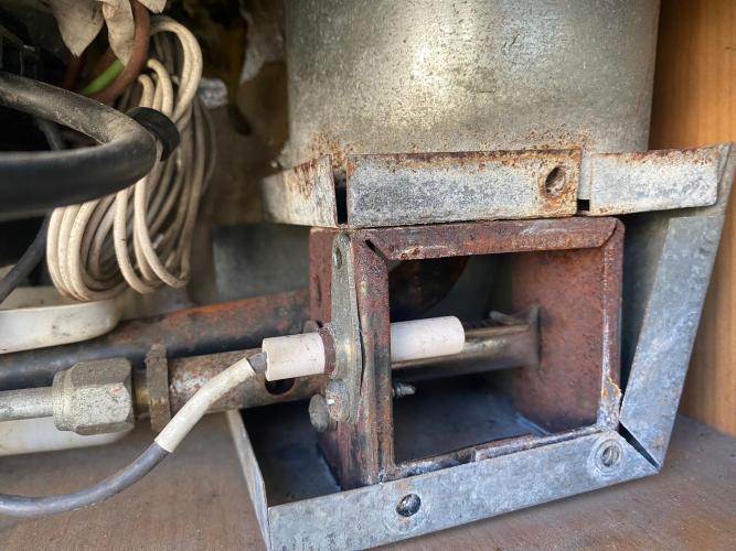

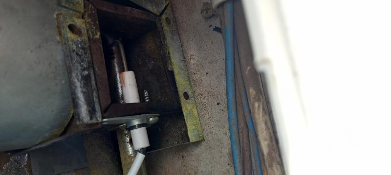

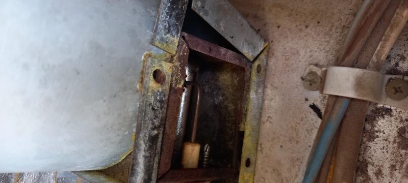

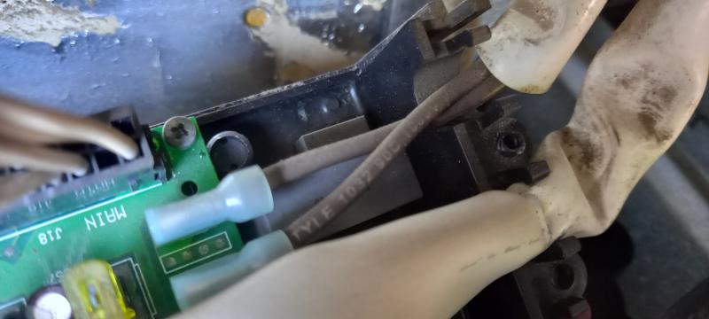

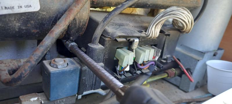

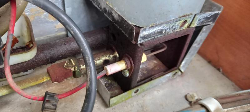

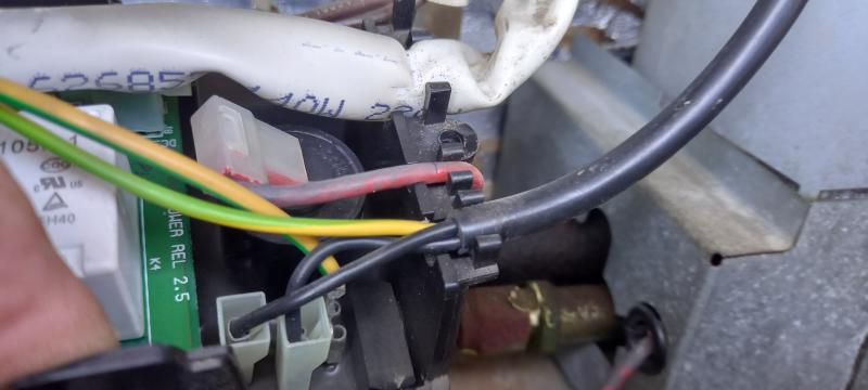

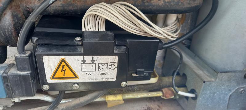

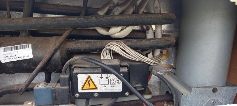

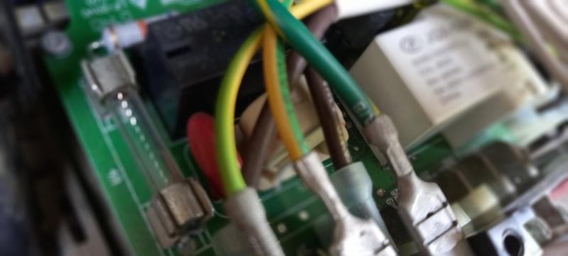

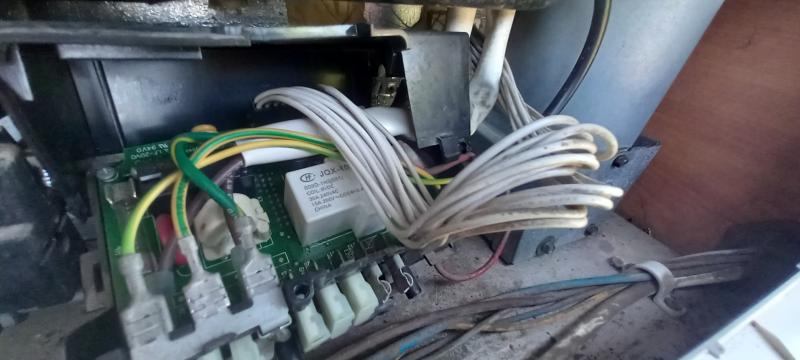

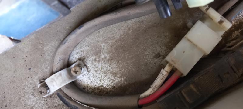

Buongiorno qualcuno saprebbe indicarmi quale sarebbe la termocoppia in questo bruciatore di un frigorifero Thetford?
grazie mille a chi mi risponderàWhatsApp%20Image%202023-06-12%20at%2022_17_01.jpegWhatsApp%20Image%202023-06-12%20at%2022_17_13.jpeg

Ciao, a prima vista sembra che non ci sia, mi viene da pensare che il costruttore abbia "copiato" il sistema Webasto in cui, sul Thermo top, hanno utilizzato la candeletta come rivelatore di fiamma al posto della termocoppia, funziona egregiamente, è la centralina che interpreta il segnale e blocca il gas in caso di mancanza di fiamma, fai la prova a spegnere il bruciatore, magari soffiandoci sopra, e vedi se il gas si blocca. Un saluto Enzo

Ciao, a prima vista sembra che non ci sia, mi viene da pensare che il costruttore abbia copiato il sistema Webasto in cui, sul Thermo top, hanno utilizzato la candeletta come rivelatore di fiamma al posto della termocoppia,
Ciao il problema è che io accendo il frigorifero si vede la fiamma  e dopo 30 secondi si spegne il display indica errore 9 come se la fiamma non ci fosse e spegne il tutto

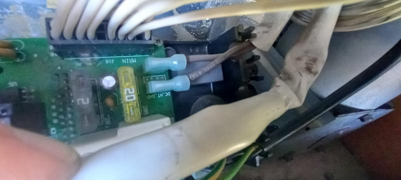

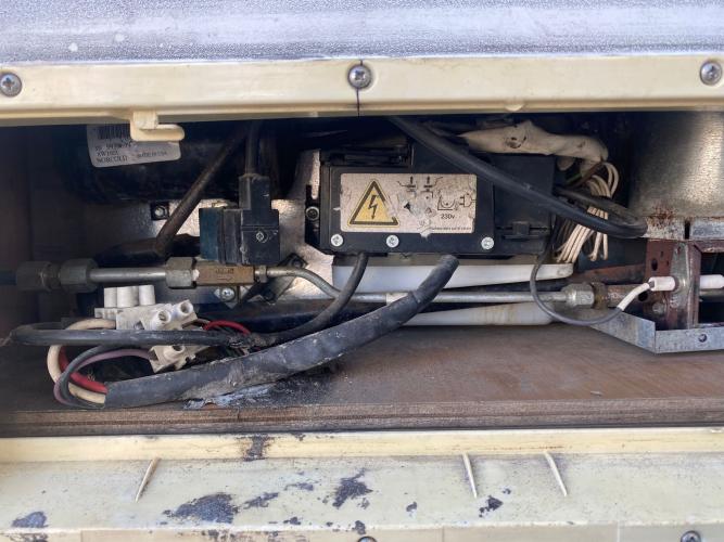

Oltre alla termocoppia nella prima foto sembra ci siano un bel po' di cavi bruciacchiati, ma forse sono io che non ci vedo bene.
Modello del frigo?
Ciro.

Oltre alla termocoppia nella prima foto sembra ci siano un bel po' di cavi bruciacchiati, ma forse sono io che non ci vedo bene. Modello del frigo?  Ciro.
no non sono bruciacchiati gli hanno messo del terostat o roba simile per bloccarli , il modello è THETFORD N97,grazie

Non sono esperto, ma conoscendomi, la prima cosa che farei sarebbe smontare la parte bruciatore e pulire tutta quella ruggine, che potrebbe fare da isolante.
2, controllerei fisicamente, cioè cambierei quei mammut, perché se hanno ruggine nelle viti rischi il falso contatto, e riproverei.
Ma la fiamma la fa? Nel senso rimane accesa visivamente x 30 sec, o fa una fiammata? Non ci potrebbe essere il famoso ragnetto dentro?
Ripeto non conosco quel frigo, ma c'è tanta ruggine da pulire, secondo me.

In risposta al messaggio di mammuth del 13/06/2023 alle 03:54:59
sicuro?

Mi aggrego alla risposta di  enzo44    confermando che il tuo frigo è senza termocoppia , la funzione sicurezza e presenza fiamma sno gestiti dall'elettrodo di rilevaazione fiama , se non funziona la causa potrebbe essere l'elettrodo interrotto - ceramica di protezione elettrodo cotta o screpolata - contatto sulle scheda farlocco o ossidato , ti consiglio di farlo controllare da mani e testa competenti

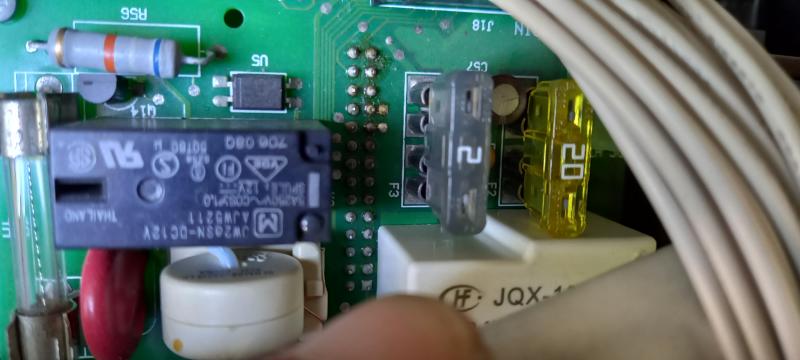

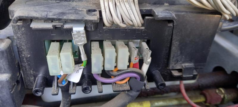

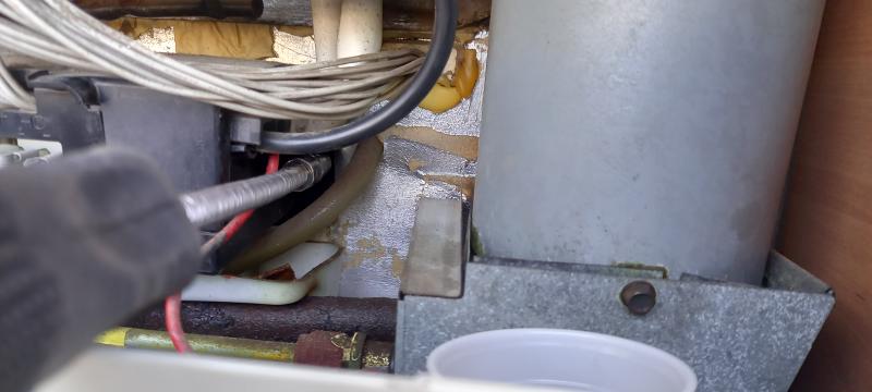

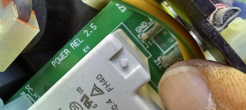

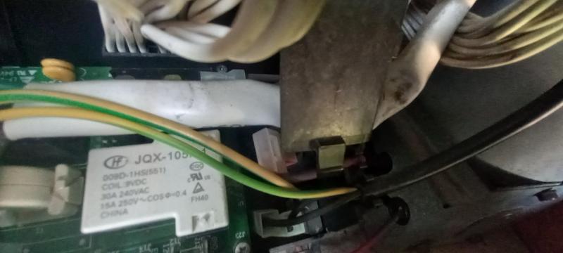

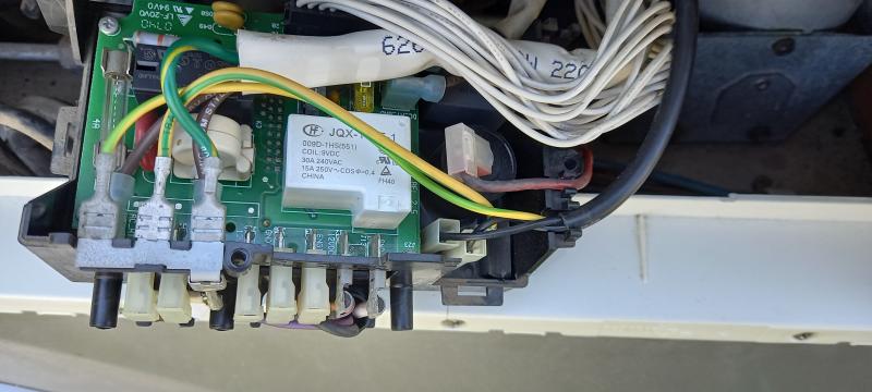

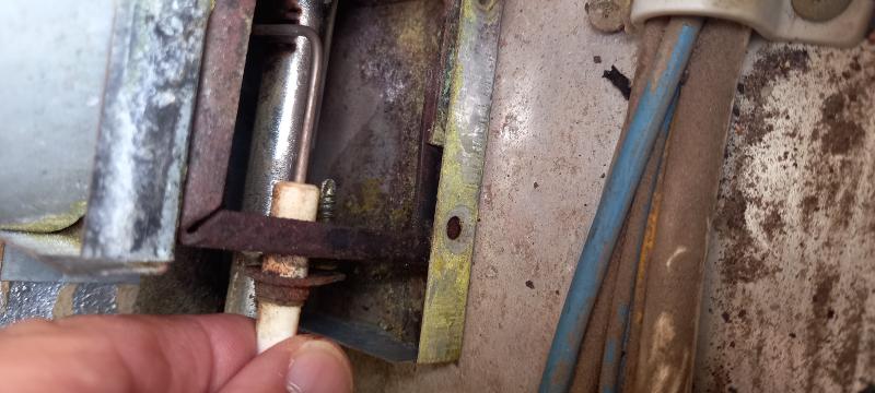

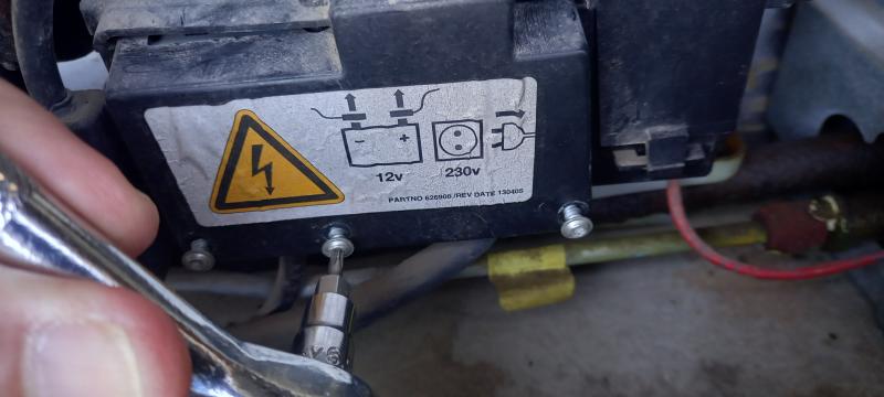

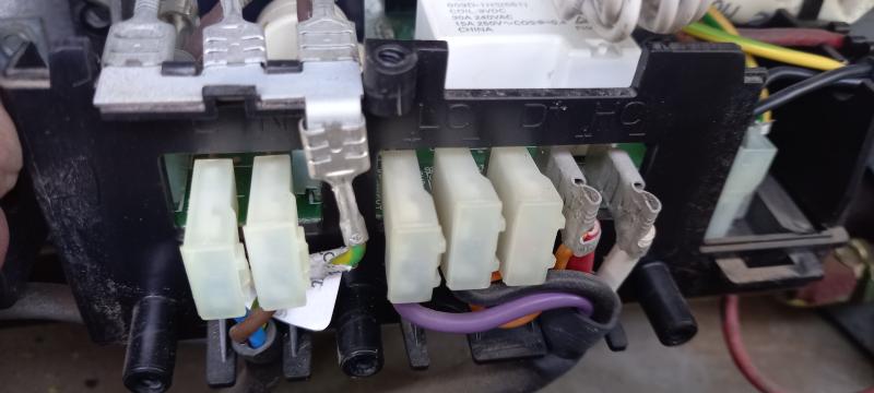

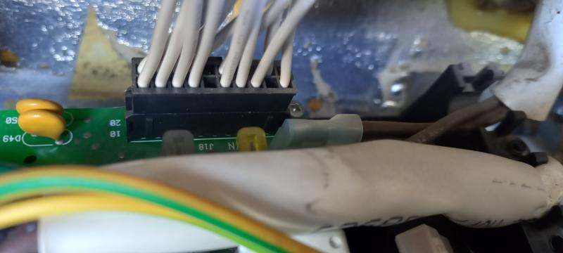

Buongiorno, scusate ancora l'intromissione. Come detto ho anche io lo stesso frigo (Tethford) di mammuth ed infatti, come ha detto lui, dopo alcune volte che partiva a gas al terzo o quarto tentaivo, ora non se ne parla proprio: arriva il gas, il piezo funziona, si accende il fornello e allo scadere dei 30 secondi, cronometrati, si spegne inesorabilmente tutto.
Ho smontato tutta l'elettronica posteriore (vi allego le foto) ma non ho trovato niente di 'avariato', anzi mi sembra tutto in buono stato (per avere quasi 20 anni di esercizio).
Un pensiero mi tormenta: non essendoci termocoppia e non trovando alcun altro cavo che possa portare segnale alla scheda oltre quello del piezo, forse è lo stesso piezo che funziona da termocoppia.
HF JQX-105F-1 FH40
Fusibile da 4A è a posto
Fusibili da 2A e 20A sono a posto
Grazie a chi vorrà intervenire

Roberto ti confermo che l'elettrodo di accensione lavora anche come rivelatore fiamma e dialoga con la scheda , io mi fermo sulla parte meccanica e per quella elettro/elettronica aspetta l'intervento di chi ci lavora e ne sa qualcosa , posso solo consigliarti di controllare bene la ceramica di protezione elettrodo che non sia cotta o screpolata e che lo stesso elettrodo non abbia gioco con la ceramica ,  controlla bene anche il cavo arancione e suo connettore in scheda , non sono in grado di andare oltre e quì mi fermo

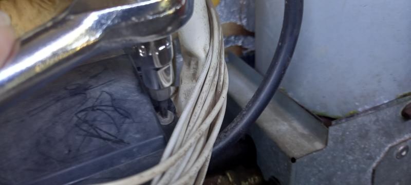

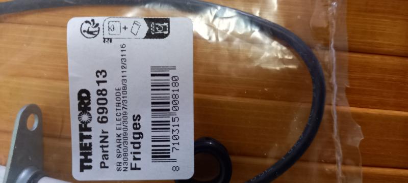

@ecostar: grazie per la conferma, seguendo il tuo suggerimento ho provveduto fare una pulizia dell'elettrodo con no spazzolino da denti (opportunamente deformato) e poi soffiato abbondantemente per rimuovere eventuale polvere che si fosse accumulata sul bruciatore. Ho ripetuto la sequenza tre o quattro volte e ... il frigo è partito al primo colpo! Spento, atteso una decina di minuti e ... è ripartito al primo colpo.
Siccome però non i fido, lo proverò ancora qualche giorni prima di rimontarlo, nel frattempo ho ordinato un elelttrodo nuovo.

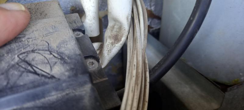

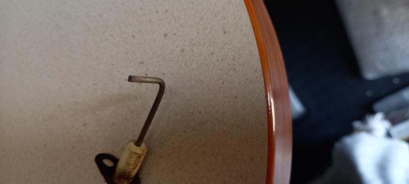

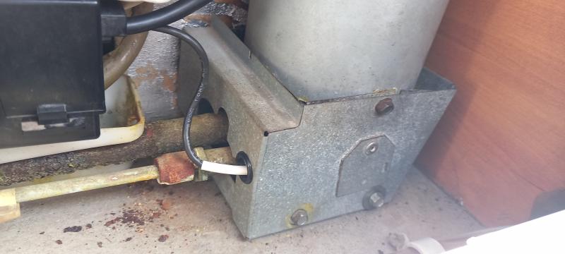

Inserito il 21/06/2023 alle: 19:10:22
Credo si adoveroso da parte mia, dopo aver ricevuto tanti utili suggeimenti aggiornare il 3D con quanto ho fatto.

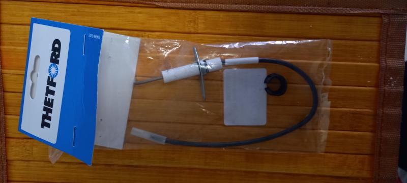

Come si può vedere adalle foto che allego, allfine ho cambiato la candeletta di accensione.
Ora funziona prefettamente.
La differenza con quella che c'era prima sta nel fatto che la nuova emette un apio di scintille dopo che è accesso il fornello e poi si ferma.
Quella che ho sostituito in vece continuava a scintillare per na ventina di secondi prima di smetterre.
Anche se la continuità elettrica sula pezzo cambiato c'è, evidentemente l'ossidazione del terminale non parmetteva la'rrivo del segnale di fiamma ccesa alla centralina.
Il pezzo l'ho acquista da Camping Sport Magenta e l'ho pagato 14.90 euro, preciso questo perchè la centralina, tra l'alltro trovata solo in Gran Bratagna, sarebbe costa 280 euro.
Per cui suggerisco a chi ha questo problema magari di tentare rima il cambiod ella candeletta, non sono soldi sprecato percheè anche cambiando centralina ci starebbe il cambio della candeletta.
