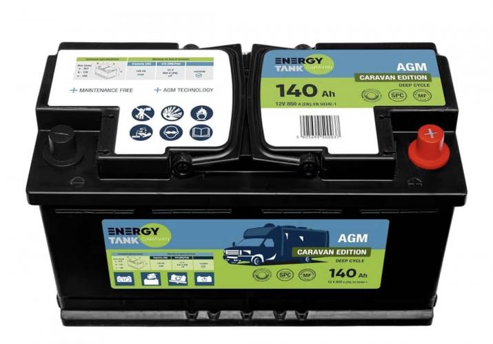

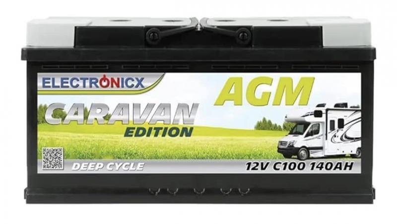

Buongiorno, qualcuno mi sa dire che differenza c'è tra queste tre batterie?
Hanno gli stessi Ah, quasi lo stesso peso e le stesse misure.
Ora ho due AGM VARTA da 95Ah che mi stanno lasciando e volevo prenderne due con un Amperaggio più alto.
Ho un impianto solare da 600 W , frigo da 145l a compressore e  IManager come gestione batterie.
Grazie per i consigli565156709_10231840865629867_6425796656958017772_n(1).jpg565659763_10231840865509864_4976890726404288203_n(1).jpg566340135_10231840865949875_1441661820245946887_n(1).jpg

la prima è più corta, a vista, delle altre due che sembrano uguali, adesivo a parte

non comprerei nessuna delle 3, ma se proprio devo comprerei la prima, almeno non c'è scritto sopra un inutile C100...
Ricorda sempre che sui prodotti economici le scritte sono sempre mirabolanti, ma nella realtà dei fatti le cose non stanno così.
Se cerchi qualcosa in più cerca due Varta con maggiori Ah...
Ricordo con dispiacere una 120Ah che doveva essere una bomba ma che a -14° è riuscita a malapena a mettermi in moto il mezzo e successivamente sostituita con una Varta da 95Ah che a -22° non ha fatto una piega...
Il resto è credulità popolare...

Non prenderei nessuna delle 3, penso che anche la prima sia C100.
Una 140 Ah che pesa meno di 30 kg la dice lunga ed è anche corrisposto perchè sono C100.
L'AGM che avevo da 100 Ah pesava circa 29-30 kg.

io ho la seconda, ma da 120Ah, pesa 33 kg ed è montata da 4 anni, è a scarica lenta, io la uso come batteria dei servizi principale e viene caricata in tre modi, alternatore, pannelli e colonnina, poi io ne ho altre 2 batterie di servizi sempre AGM e sempre da 120Ah, collegate in parallelo. queste ultime vengono caricate solo dai pannelli e le tengo di riserva, quindi quando servono sono sempre super cariche, in libera, quando sono scarso di energia con la principale, giro il commutatore e utilizzo le altre
