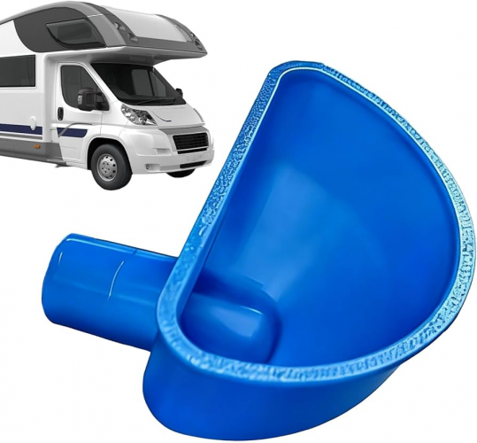

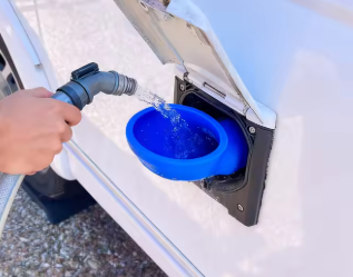

Ho anche questo imbuto, non lo uso spesso, ma quando serve è utilissimo.
Ogni tanto lo uso, sia per non spostare il mezzo sia in casi di fontane con bocca strana non utilizzabile con il tubo.

Grandioso! dove lo hai trovato? Un link?
Anche se mi ricorda un urinatoio laugh, però in certi casi puo essere di una praticità unica.yes
Spero sia piccolo perchè sul furgone si deve valutare lo spazio anche per uno spillo! angel

Lo trovi su temu, utile per riempire da una tanica, ma io ho risolto usando un "tappo" che di suo ha un tubo di alcuni centimetri fatto apposta per i travasi.
La scocciatura è che devi tenerlo in posizione mentre versi dal tuo recipiente. Servirebbero 3 mani.
Oppure in emergenza usi una bottiglia di plastica tagliando una parte del fianco verso il fondo. L'ho fatto una volta sola in Romania, l'estate dopo la cacciata di Ciusescu, per prendere acqua da un pozzo con corda e secchio perchè dopo sarei arrivato in una zona con il colera. Il più bel pieno dall'88 ad oggi.

Conoscevo il "trucco" della bottiglia tagliata, il problema sarebbe che va tenuta ferma, e dovrei chiedere alla moglie, e preferisco potere fare da solo che diventerebbe piu difficile che chiedere udienza al Papa laugh
quell imbuto strano, mi sembra che potrebbe stare infilato nel bocchettone e stare li da solo.

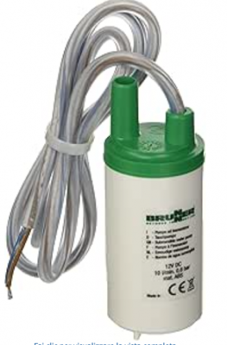

se hai spazio sul mezzo per una tanica hai anche spazio per una pompa ad immerisione con 1,5metri di tubo in silicone...

Quando avevo il semintegrale con garage enorme, portavo una tanica da 30 litri (vuota non pesa nulla), un carrellino porta valige e la pompa a immersione, ma ora con il furgone non c'è spazio per una tanica, e buona grazia che sono riuscito a imbucarne una da 10 litri di quelle Brunner floscia e pieghevole, ma con 10 litri non vale la pena della pompa, la sollevo e verso con un tubo flessibile a corredo da avvitare al tappo. Ma finora usata solo una volta in un campeggio dove sono stato piu di una settimana e non avev voglia di muovere il camper.

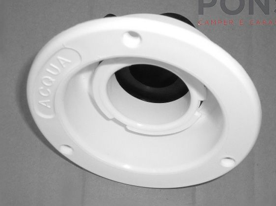

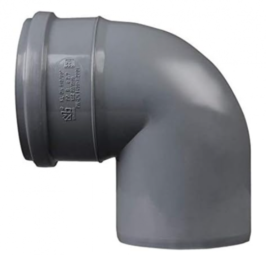

Nel classico portatappo serbatoio da rifornmento
ci sta preciso una curva a 90gradi Geberit (non ricordo il diametro , credo 80) da usare come imbuto , non strozza e non va tenuta in mano perchè si icnastra perfettamente..
Va solo leggermente levigata all'imbocco per renderla un pelino conica.
La uso da anni

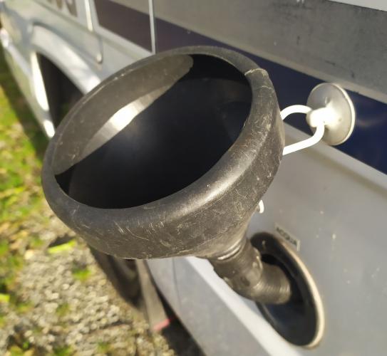

Centrare il buco, talvolta può essere difficile...(!)
Personalmente uso un imbuto tenuto da una ventosa, ma può andare bene anche una calamita.

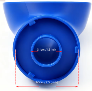

Anche io ho sempre usato la bottiglia tagliata, o meglio, con un buco sopra, così la tenevo dentro spingendola col corpo, ma ora ho trovato uno, simile a quello di Banoyo ma con l'attacco, non trovo il mio esatto ma è tipo questo
Poi ho anche un tubo, ma corto, saranno forse tre metri e da 1/2, ai rubinetti ci arrivo praticamente sempre, al massimo giro il camper, e se proprio non ci arrivo, uso la tanica (pieghevole, sul van ogni cosa deve essere ottimizzata laugh)

Questo mi sembra ancora meglio, se ha l attacco per il mio bocchettone.
Dove lo hai visto? Un link?

Lo avevo messo laugh
questo
rettifico,. lo avevo messo ma non funziona, provo in chiaro
https://a.aliexpress.com/_EQ6Bw54
PS dico che non so se è lo stesso, perché in ali non vedo tutta la cronologia degli ordini sad

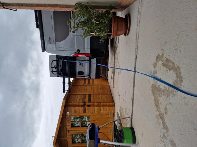

in questa foto, anche anche... ovvero con il bocchettone di carico basso, ma per chi si ritrova il bocchettone oltre il metro di altezza trovo molto impegnativa questa soluzione, sempre a meno di farsi 200 giri avanti/indietro con una tanica da 5lt... Ricordo a tutti che il mezzo è dotato di ruote  Per questo motivo parlavo del tubo di carico e dei vari diametri/lunghezze... E' vero che ci sono mezzi costruiti in modo più o meno ottimale... ma molto è legato anche all'inclinazione che il mezzo assume durante il carico e personalmente cerco sempre di capire cosa sia meglio in un senso o nell'altro. Non cercerei di analizzare casi troppo singolari... Più che altro valuterei che tra un tubo da 9mm e uno da 19 c'è un abisso in termini di portata e che quindi la soluzione intermedia, ovvero il famoso diatro 12 potrebbe essere la soluzione migliore come compromesso tra velocità di ricarica e spazio occupato durante lo stoccaggio
Pensa sul mio ex camper che il bocchettone di carico era a 140 cm e la tanica era 30 litri.... naturalmente la riempivo a 3/4, ma è una bella ginnastica.
A volte, non si può attaccare un tubo, oppure non si vuole spostare il camper per caricare e cosi si va di imbuto.
