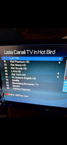

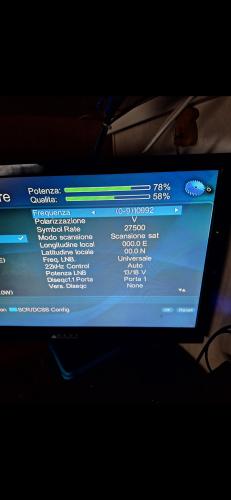

Ho provato a risintonizzare con altri transponder, ma se seleziono la frequenza di mediaset  per esempio mi da come segnale 0% a differenza del transponder che c'era in origine, allego le foto e anche dei canali che trova,praticamente parte dal 7.
Modificato da Danchicco il 14/08/2023 alle 13:58:19

Inserito il 19/08/2023 alle: 09:34:56
In risposta al messaggio di Danchicco del 14/08/2023 alle 13:55:52
Domanda forse "banale" però...
Oltre alla frequenza hai settato correttamente la polarizzazione, verticale od orrizzontale?
Saluti.
