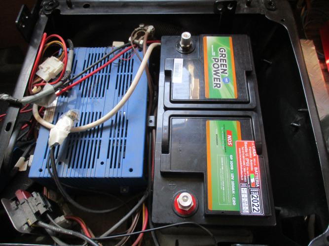

Ho comunque smontato il sedile e  verificato la situazione dell'impianto.

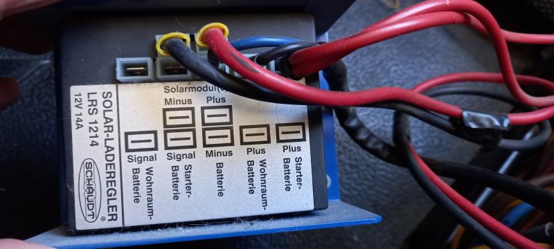

Innanzi tutto ho trovato questo regolatore di carica
Lo potrò sostituire con uno MPPT?
Arrivano i due cavi dal pannello solare, poi ci sono i rimandi alla batteria servizi (credo la Wohnraum) e alla batteria motore (credo Starter).

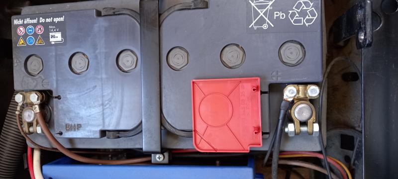

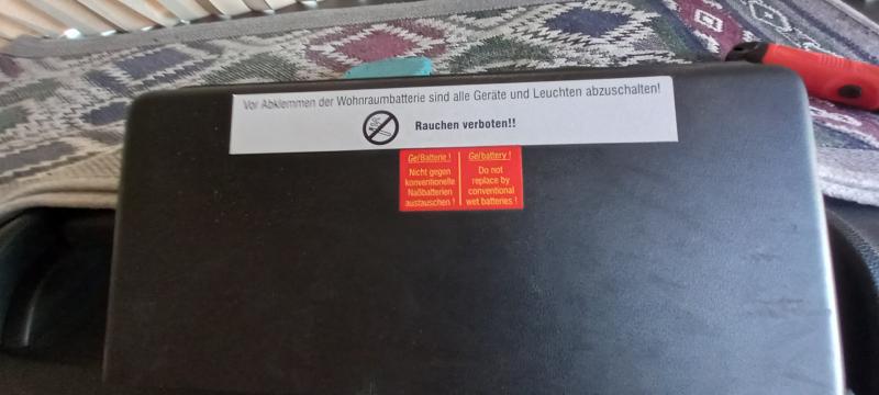

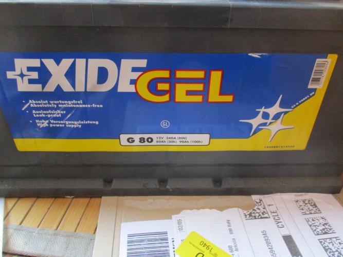

Sul coperchio del vano batteria trovo l'indicazione che trattasi batteria GEL e la raccomandazione a non utilizzare batterie di altro tipo

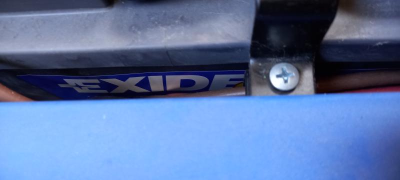

La batteria presente è questa
Il mezzo è del 2008 quindi questa batteria ha 14 anni!

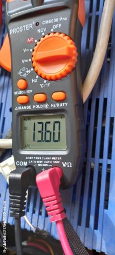

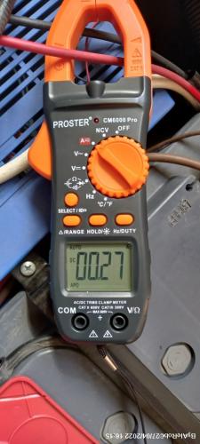

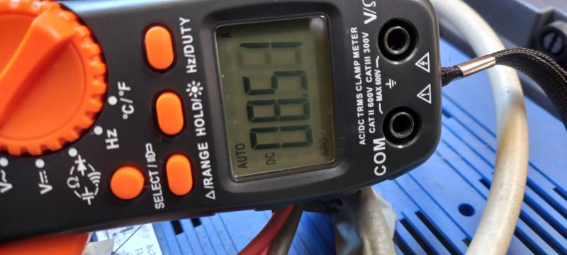

Ho misurato la corrente che arriva dal pannello (stamattina quasi a pieno regime, forse un poco sporco)
Credo 8.50 A ma arrivava anche a 8.60.
Ho misurato anche la tensione della batteria (ma era alimentata dal pannello)

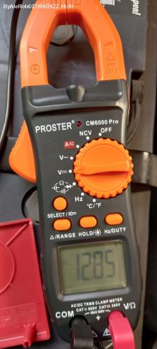

Nel pomeriggio ho provveduto a coprire per intero il pannello solare con con uno di quei parasole riflettenti che si usano per i parabrezza e controllando la corrente in arrivo avevo questo valore
Mentre la batteria aveva ancora una tensione di 13.60 volt

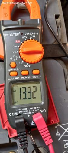

A questo punto, sempre con pannello coperto, ho acceso la centralina e poi il televisore, per produrro un minimo di assorbimento.
Dopo cinque minuti la tensione dell abtteria era scesa a 13.32 volt
Dopo mezz'ora era scesa a 12.85 volt
In pratica ha perso un volt in mezz'ora, ho pensato che in un'ora sarebbe ascesa a 11 volt e riattivato l'allarme.

La batteria sembra ancora buona, certo non nuova ma scesa a zero (dubito) e di 14 anni, direi batteria eroica laugh.
Non dovevi interrompere a 12,85, valore ancora da batteria carica, la discesa non è progressiva nel tempo, ad un certo punto si stabilizza, per un po su un valore, questo valore Ti dice più o meno, come sta la batteria.

Ringrazio tutti per le risposte.
Pre quanto riguarda l'età ne sono quasi certo, non mi sembra sia stata mai cambiata, neanche dal precedente prorpietario.
Le foto che ho postato sono della brochure che ho trovato nella documentazione del camper ed è la stessa batteria che poi ho torvato sotto il sedile.
Per quanto riguarda gli 'zero volt', ho letto le info sulla centralina, sempre sul libbrone Hymer, e dicono che ad 11 Volt si accende l'allarme e la centralina stacca tutto. Credo che quando sono andato a controllare, la centralina aveva già staccato la batteria dalle utenze pertanto l'indicatore segnalava zero volt.
Comunque datà l'età presunta (14 anni) o certa, più di 6 anni, da quando ho il mezzo non l'ho mai cambiata, ho deciso di procedere con la sostituzione.

Batteria dei servizi cambiata.
Tolta la vecchia, resto convinsto che sia l'originale messa da Hymer, per cui ha 14 anni
Speriamo che la nuova duri i suoi 6/7 anni cime dichiarato dal produttore

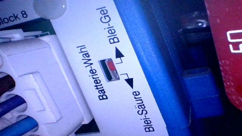

Di solito la centralina ha dei selettori per scegliere la curva di carica, devi cercare sul manuale della tua co,e fare.
può darsi che il motivo per cui c'era la scritta "solo GEL" sia legato alle impostazioni della centralina,  ma normalmente è facile cambiarle.
le batterie gel ed agm richiedono curve di ricarica specifiche e possono deteriorarsi in fretta se caricate diversamente. Verifica che tipo di batteria hai installato e agisci di conseguenza.
In particolare NDS allega alle sue batterie istruzioni di carica molto specifiche, fai il possibile per seguirle.

Grazie a tutti per i suggerimenti e le risposte.
Ho seguito le indicazionie cercato sul maunale della centralina.

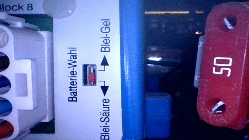

Ho notato il switch col numero 10
Che risulta prorpio dedicato alla selezione tra batteri GEL e acido
L'ho trovato sulla centralina ed era ipostato così
Per cui l'ho spsotato ed ora è ipostato così
Spero sia giusto.
