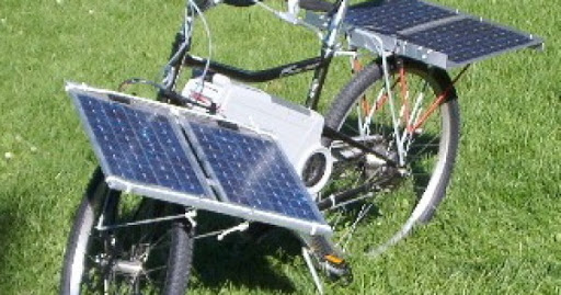

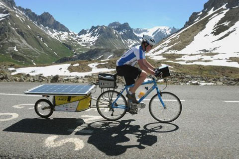

Soluzione possibile  wink
Carrello  con FV apribile lasciato al sole
e camper all'ombra !
E perb chi ha la EByke e lunghe percorrenze
ecco la soluzione  :
Modificato da franco49tn il 23/12/2020 alle 11:32:57
