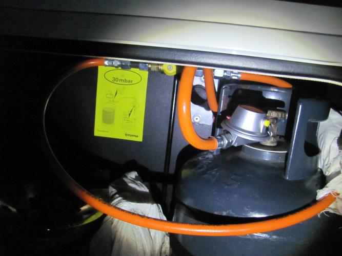

Se ti serve, qui vedi i materiali che servono, io lo ho preparato come emergenza da montare al volo, ma la stessa cosa devi fare se vuoi sosttuirlo permanentemente.
http://www.iz4dji.it/Lavori/Reg...
Usando quel tubo di cui vedi il codice ha lo stesso filetto del Secumotion, sviti uno e avviti l altro in 30 secondi senza modificare nulla e permette eventualmente di tornare indietro altrettanto rapidamente.

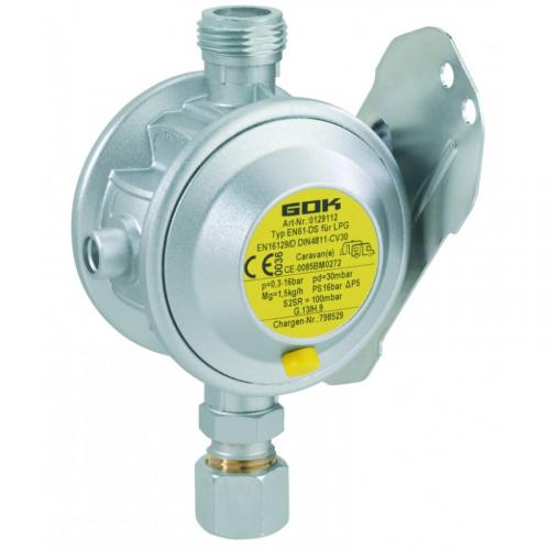

In teoria fattibile, in pratica non c'è convenienza.
La Truma fa un normale regolatore a parete che si puo sostituire perfettamente al Secumotion, stesso attacco sul tubo metallioc da 10mm e stessa uscita per tubo alta pressione.
però, vedo
QUI
che costa 43 euro e aggiungerci un tubo ala pressione con valvola di sicurezza si arriva a 90 euro circa.
Inoltre non ha il sistema di blocco sul regolatore e in ogni caso in viaggio non si potrebbe usare perchè non ha la autorizzazione.
Prendendo un regolatore comune come
QUESTO
si spende poco piu di 15 euro e un tubo bassa pressione con gia gli innesti filettati intestati dovrebbe costare meno di 10 euro,  tale tubo si puo applicare velocemente senza modifiche al filetto che rimane sul tubo metallico rimuovendo il Secumotion come ho fatto io che lo uso per emergenza, sostituibile in pochi attimi:
Alla fine costa un terzo, e ha la stessa sicurezza (non c'è nulla in alta pressione) e è piu pratico nell uso.
