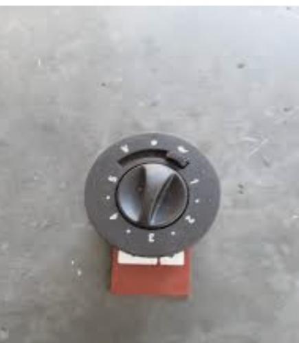

Si è spento da solo e stasera non si accende più niente tenendo premuto il tasto check. questa è lo stacca batteria
Per essere certo se è attaccato o meno ti dico che in posizione di batteria staccata la chiave è possibile toglierla.
Se la centralina si attacca e poi stacca significa che la BS è sotto soglia, apparentemente è buona ma poi scende repentinamente sotto gli 11 volt, però servono delle misure.
Controlla, come ti ho detto, (se hai la truma 3002) se la ventilazione non sia rimasta accesa
l’interruttore deve stare nel mezzo (a me succedeva di lasciarla quando si puliva il camper)
La ventilazione funziona anche a centralina spenta

se ti sembra guasto lo stacca batterie, smontalo e unisci i cavi, prima di fare questo, stacca un polo dalla batteria servizi
Scusate non consigliate questi interventi a persone, senza offesa, che non sembrano molto afferrate in materia elettrica, che se se si dimenticano o altro, possono farsi molto male. Opinione tutta personale, e senza nessuna offesa per nessuno, parlo per esperienza alle volte si è sbadati.

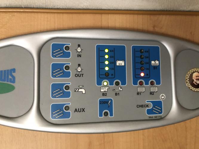

188CB74E-7AA9-4858-A2A0-35E9D91896C2.jpegCiao a tutti, abbiamo provato a viaggiare e il pannello si è acceso come in foto. Poi la spia che vedete rossa è andata via e si è accesa di verde quella in prossimità del 1/4 e poi si è spento tutto.
ma schiacciando su luci in e luci out non si accendono.

Ciao a tutti, abbiamo provato a viaggiare e il pannello si è acceso come in foto. Poi la spia che vedete rossa è andata via e si è accesa di verde quella in prossimità del 1/4 e poi si è spento tutto. ma schiacciando su luci in e luci out non si accendono.
Vediamo se riesco ad aiutarvi un po anche io.

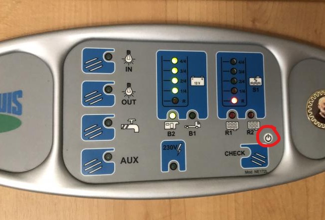

Innanzitutto perchè tutto funzioni occorre schiacciare l'interruttore generale che dovrebbe essere quello cerchiato in rosso, dopodichè se schiacci IN abiliti tutte le luci interne, se schiacci OUT accendi la luce esterna, se schiacci il pulsante con il rubinetto accendi la pompa dell'acqua, se schiacci AUX ( forse ) dovresti abilitare prese usb o altre cose ( occorrerebbe capire meglio ).
Veniamo alle spie, se schiacci B2 avrai i livelli di tensione della batteria servizi, se schiacci B1 avrai i livelli di tensione della batteria motore.
Se schiacci R1 avrai i livelli dell'acqua pulita nel serbatoio, se schiacci R2 avrai i livelli dell'acqua pulita del serbatoio 2 ( se presente altrimenti segnerà sempre 0 ) se schiacci S1 avrai il livello delle acque grigie nel serbatoio di scarico.
Il tasto 230 si dovrebbe illuminare quando ti attacchi alla corrente, il check non saprei proprio che cosa ti segnala.
Buone prove.

Vediamo se riesco ad aiutarvi un po anche io. Innanzitutto perchè tutto funzioni occorre schiacciare l'interruttore generale che dovrebbe essere quello cerchiato in rosso, dopodichè se schiacci IN abiliti tutte le luci
interne, se schiacci OUT accendi la luce esterna, se schiacci il pulsante con il rubinetto accendi la pompa dell'acqua, se schiacci AUX ( forse ) dovresti abilitare prese usb o altre cose ( occorrerebbe capire meglio ). Veniamo alle spie, se schiacci B2 avrai i livelli di tensione della batteria servizi, se schiacci B1 avrai i livelli di tensione della batteria motore. Se schiacci R1 avrai i livelli dell'acqua pulita nel serbatoio, se schiacci R2 avrai i livelli dell'acqua pulita del serbatoio 2 ( se presente altrimenti segnerà sempre 0 ) se schiacci S1 avrai il livello delle acque grigie nel serbatoio di scarico. Il tasto 230 si dovrebbe illuminare quando ti attacchi alla corrente, il check non saprei proprio che cosa ti segnala. Buone prove.
Sbagliato. R1 R2 sono i serbatoi acqua grigia si capisce dal simbolo(ma probabilmente il serbatoio R2 non sarà presente sul mezzo). S1 serbatoio acque chiare. Spia rossa accesa come da foto indica serbatoio acqua chiara vuoto.

Effettivamente il camper al momento non ha l’acqua, lo carichiamo al momento della partenza.
quello che non funziona sono le luci in e out. Nell’accendere infatti questo tipo di comando non si accende la luce verde
Nel mio pannello che ho un camper diverso i tasti funzionano così: per accendere il pannello tenere premuto tasto accenzione per alcuni secondi.
Per visualizzare i diversi livelli premere in sequenza il tasto accenzione.
Il pannello lasciato inattivo 20-30 secondi va in stand-bay con tutte le luci spente.

Effettivamente il camper al momento non ha l’acqua, lo carichiamo al momento della partenza. quello che non funziona sono le luci in e out. Nell’accendere infatti questo tipo di comando non si accende la luce verde
Prova ad accendere una luce interna se non funziona , prova a premere il tasto IN i riprova ad accendere luce interna . Potrebbe essersi bruciato il LED  del tasto IN.

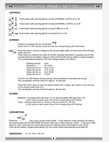

@LaLory
allego lo screenshot della pagina del manuale allegato ieri. Senza offesa lì è scritto il suo funzionamento.
Le ultime righe dicono che sotto i 9,5v batteria, il pannello si spegne, sopra vi dicono come operare ed i vari simboli.Screenshot_2022-04-14-10-15-12-00_e2d5b3f32b79de1d45acd1fad96fbb0f.jpg
