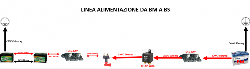

Altra cosa... prima di partire coi i lavori devi trovare il relias... il quale andrà cambiato con un prodotto più robusto. Nei mezzi a cui ho fatto questa sostituzione ho montato un 200A di NDS con collegamenti a filetto M8, robusti e sicuri.
Il negativo...
Solitamente quello della BM parte dalla batteria e arriva sotto alla stessa, fissata sul parafango con bullone M8.
Quello della BS deve partire dalla BS e arrivare al telaio; anche egli con cavi importanti, 25/50mmq. Null'altro serve, oltre ovviamente al parallelo tra le BS.
L'impianto base dei cavi di potenza da BM a BS è questo, sempre tu abbia il relias esterno:

Preciso che la BS è una sola, il DC-DC lo sto valutando, ma con calma perché qui si spende tutto il giorno per qualcosa surprise
Quindi in base a quello che mi dici, i due negativi collegati alla BS dovrebbero arrivare uno dal telaio e uno dal CB come ipotizzavo, corretto. I tre positivi invece sono due che arrivano da BM e da CB oltre che che parte all’impianto, giusto?
Perché secondo te i negativi sono di una sezione maggiore rispetto ai positivi?

Ho letto bene le tue indicazioni di cui ti ringrazio. Devo programmare il tutto quando so di poterlo gestire con continuità. Non sono riuscito a sbirciare l’ alternatore. Ti confermo che il mezzo è un ducato 244. Preciso
che la BS è una sola, il DC-DC lo sto valutando, ma con calma perché qui si spende tutto il giorno per qualcosa  Quindi in base a quello che mi dici, i due negativi collegati alla BS dovrebbero arrivare uno dal telaio e uno dal CB come ipotizzavo, corretto. I tre positivi invece sono due che arrivano da BM e da CB oltre che che parte all’impianto, giusto? Perché secondo te i negativi sono di una sezione maggiore rispetto ai positivi?
Dalla BM dovrebbe partire UN SOLO CAVO per arrivare poi alla BS.
Se hai 3 positivi, li ipotizzo così, ma vanno controllati: 1 da BM, 1 da CB, 1 a Centralina cellula.
I negativi sono sempre quelli che tendono a dare maggiori problemi e per evitare di collegare molti cavi se ne mette in genere uno solo di grossa sezione.
Ciò che è importante in questo contesto è che il cavo del POSITIVO  che parte dalla BM e arriva fino alla BS sia GROSSO, stessa cosa/sezione per il negativo che dalla BS arriva al telaio.
Il dc-dc non è indispensabile sulle AGM, anche se certamente sarebbe la cosa migliore... però se non lo metti, i cavi a maggior ragione vogliono di grossa sezione.
Se il Ducato è il 244, dalla BM fin sotto al sedile passeggero, dove di solito veniva installata la BS, c'è un cavo lungo ben 3 metri, se poi la BS non fosse sotto il sedile figuriamoci quanto sarà lungo il cavo e che caduta di tensione hai... durante il viaggio una grande caduta di tensione non ricaricherà la BS e il frigo si consumerà parte dell'energia contenuta nella batteria; questo risultato porta a morte prematura la batteria. Ho un amico il quale ha buttato 2 AGM per via di questo problema... sulla BS durante la marcia arrivavano 12.5/.7V
Considera infine che la NDS è una buona batteria, io in passato l'ho avuta e mi è durata almeno 4/5 anni e l'ho cambiata solo perchè a quei tempi avevo una sola batteria e quindi la volevo effciente; con quella sola batteria ho asciugato capelli all'intera famiglia e fatto caffè espresso con assorbimenti da 70 e oltre Ampere, non ho mai avuto problemi.
Certo, il mio impianto di ricarica funzionava bene.

Dalla BM dovrebbe partire UN SOLO CAVO per arrivare poi alla BS. Se hai 3 positivi, li ipotizzo così, ma vanno controllati: 1 da BM, 1 da CB, 1 a Centralina cellula. I negativi sono sempre quelli che tendono a dare maggiori
problemi e per evitare di collegare molti cavi se ne mette in genere uno solo di grossa sezione.  Ciò che è importante in questo contesto è che il cavo del POSITIVO  che parte dalla BM e arriva fino alla BS sia GROSSO, stessa cosa/sezione per il negativo che dalla BS arriva al telaio. Il dc-dc non è indispensabile sulle AGM, anche se certamente sarebbe la cosa migliore... però se non lo metti, i cavi a maggior ragione vogliono di grossa sezione. Se il Ducato è il 244, dalla BM fin sotto al sedile passeggero, dove di solito veniva installata la BS, c'è un cavo lungo ben 3 metri, se poi la BS non fosse sotto il sedile figuriamoci quanto sarà lungo il cavo e che caduta di tensione hai... durante il viaggio una grande caduta di tensione non ricaricherà la BS e il frigo si consumerà parte dell'energia contenuta nella batteria; questo risultato porta a morte prematura la batteria. Ho un amico il quale ha buttato 2 AGM per via di questo problema... sulla BS durante la marcia arrivavano 12.5/.7V Considera infine che la NDS è una buona batteria, io in passato l'ho avuta e mi è durata almeno 4/5 anni e l'ho cambiata solo perchè a quei tempi avevo una sola batteria e quindi la volevo effciente; con quella sola batteria ho asciugato capelli all'intera famiglia e fatto caffè espresso con assorbimenti da 70 e oltre Ampere, non ho mai avuto problemi.  Certo, il mio impianto di ricarica funzionava bene.
La tua ipotesi per i positivi è la stessa mia, verificherò.
La mia BS è in un vano esterno sotto la dinette, non sotto il sedile passeggero. Sotto il sedile ho un connettore, già discusso qui Cavi dietro sedile lato passeggero ducato 244 | Pagina 1 | CamperOnLine  che pensavo di utilizzare in futuro per eventuali aggiunte, visto che ha sia alimentazione diretta che +12V sotto chiave per attivazioni ausiliarie e magari anche per un DC/DC. Anzi utilizzandolo per un DC/DC forse avrei già l'infrastruttura pronta sia per la potenza che per il comando del parallelatore, corretto?
Meglio un giorno da leoni che cento da pecora

La tua ipotesi per i positivi è la stessa mia, verificherò. La mia BS è in un vano esterno sotto la dinette, non sotto il sedile passeggero. Sotto il sedile ho un connettore, già discusso qui Cavi dietro sedile lato
Bene, la centralina che poi e' solo un pannello con qualche interruttore e 3 fusibili e' molto simile alla mia.
Se il frigo 3V funziona 12V con motore spento significa che e' stato collegato in modo sbagliato, per il suo funzionamento a 12V a motore acceso devi avere un relè che al 99,99% e' vicino alla batteria motore.
Attento, NESSUNA utenza in cellula deve attivarsi con un segnale positivo sottochiave altrimenti rischi di buttare giù seriamente anche la batteria motore.
Se poi intendi montare un caricabatterie DC-DC e decidi per un Victron allora non avrai bisogno di nessun segnale, per la sua attivazione puoi mettere un semplice interruttore se manuale oppure impostarlo in base alle tensioni, inoltre, puoi anche accenderlo o spegnerlo per mezzo dell'applicazione VictronConnect, hai diverse opzioni.

Bene, la centralina che poi e' solo un pannello con qualche interruttore e 3 fusibili e' molto simile alla mia. Se il frigo 3V funziona 12V con motore spento significa che e' stato collegato in modo sbagliato, per il suo
funzionamento a 12V a motore acceso devi avere un relè che al 99,99% e' vicino alla batteria motore.  Attento, NESSUNA utenza in cellula deve attivarsi con un segnale positivo sottochiave altrimenti rischi di buttare giù seriamente anche la batteria motore. Se poi intendi montare un caricabatterie DC-DC e decidi per un Victron allora non avrai bisogno di nessun segnale, per la sua attivazione puoi mettere un semplice interruttore se manuale oppure impostarlo in base alle tensioni, inoltre, puoi anche accenderlo o spegnerlo per mezzo dell'applicazione VictronConnect, hai diverse opzioni. Ciro.
La cellula funziona indipendentemente da motore acceso o attivazione sottochiave.
Sono quali certo che il frigo sia sotto BS e quindi funzioni a motore spento, purtroppo il frigo non ha la spia per poterlo verificare e dovrò fare delle misure.
Però se realmente funzionasse solo a motore acceso, significherebbe che non è stato lui a far fuori la batteria servizi AGM.
A quel punto non saprei proprio a cosa dare la colpa, dal momento che non ho nessun carico pesante, l'unico utilizzo prolungato è il ventilatore del riscaldamento canalizzato ma sono assorbimenti bassi.
