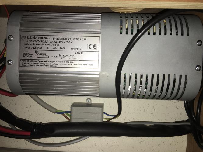

Per quanto riguarda il caricabatterie, il mio è un semplice alimentatore con 13,8 V in uscita costanti (senza nessun profilo) ed è sicuramente quello di serie, forse poco adattabile, da quello che ho capito la batteria al litio non raggiungerà mai la piena carica. Probabilmente Mobilvetta aveva concepito il sistema in modo molto basico

Per quanto riguarda l’alimentatore ti confermo che è 20 A Max in uscita, però non è indicata la protezione, quindi non so se non c’è o se è garantita dal fusibile lato 230 V (un po’ come succede per il primo tratto di cavo sul lato bt dei trasformatori di media tensione)

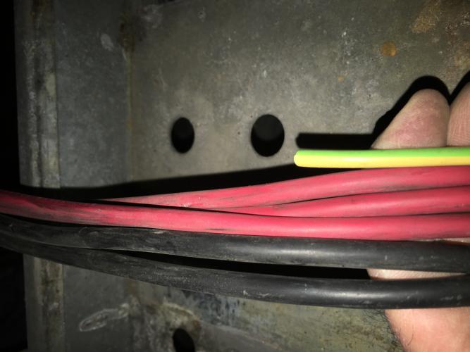

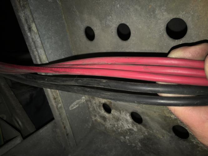

ifusibili da 50A sono alquanto inadatti, mi piacerebbe però capire l'utilizzo del camper nel senso, se siete abituè di campeggi ok va bene così altrimenti, con quella scelta e ben 250€ spes, stai dando un grosso calcio nel sedere alla possibilità di poter trascorrere 3-4-5 giorni in libera (acque permettendo), a bordo di base non hai accessori energivori quindi i cablaggi esistenti van bene tal quale. Per quanto riguarda un'eventuale espansione o protezione ulteriore considera uno o due distributori come questi per cablate collegamenti con correnti fino a 15-20A per linea: Per i collegamenti a partire da 30A in su valuta questi: Ciro.
Allora oggi che ho misurato di nuovo per sicurezza il vano batteria, ho notato che si vede la marcatura dei cavi, ma avevo poca luce e non avevo tempo di controllare. Però secondo me si riesce a vedere la sezione guardando bene e anche la tipologia, sabato con calma provo; ad ogni modo a sensazione sono più di 6 mmq ma lo dico a occhio.

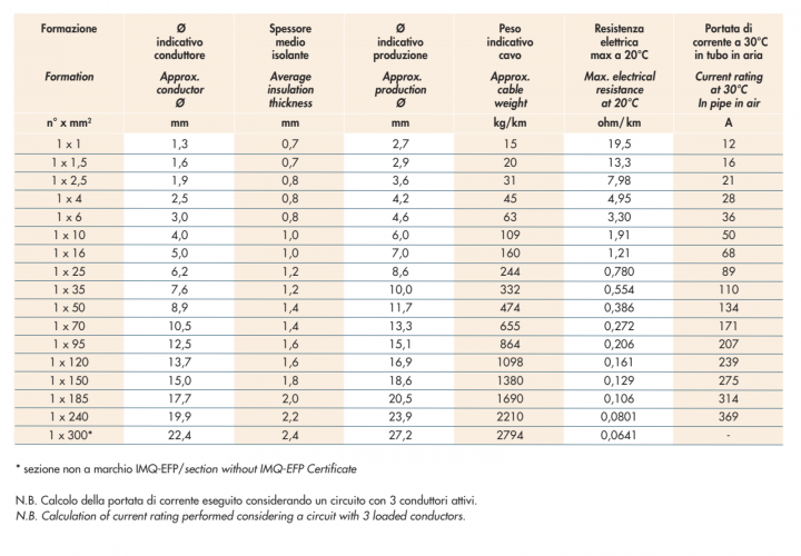

Se fossero 10 mmq di cavo in pvc 450/750 V (es. N07V-K) non dovrebbero avere problemi a portare 50 A, a maggior ragione se fossero in EPR (ma controllerò le portate). Se così non fosse, declasserò la protezione, mettendo un fusibile più piccolo, anche perché il carico più pesante è il frigo, poi ho poco altro anche se sarebbe bene fare due misure di assorbimento. Dopodiché considererò anche di non superare di tanto la corrente ottimale di scarica della batteria.
Normalmente tendiamo a fare libera. In realtà ce l’abbiamo da solo un anno, perciò non abbiamo ancora un quadro completo. Però la batteria di prima mi garantiva in estate due giorni pieni e due notti di autonomia, poi dovevo caricare. In inverno un po’ meno, ma senzaTV superavo la giornata e la notte. Per ora non ho il fotovoltaico.
bene e anche la tipologia, sabato con calma provo; ad ogni modo a sensazione sono più di 6 mmq ma lo dico a occhio. Se fossero 10 mmq di cavo in pvc 450/750 V (es. N07V-K) non dovrebbero avere problemi a portare 50 A, a maggior ragione se fossero in EPR (ma controllerò le portate). Se così non fosse, declasserò la protezione, mettendo un fusibile più piccolo, anche perché il carico più pesante è il frigo, poi ho poco altro anche se sarebbe bene fare due misure di assorbimento. Dopodiché considererò anche di non superare di tanto la corrente ottimale di scarica della batteria. Normalmente tendiamo a fare libera. In realtà ce l’abbiamo da solo un anno, perciò non abbiamo ancora un quadro completo. Però la batteria di prima mi garantiva in estate due giorni pieni e due notti di autonomia, poi dovevo caricare. In inverno un po’ meno, ma senzaTV superavo la giornata e la notte. Per ora non ho il fotovoltaico. Se ritornassi a questo mi accontenterei. Cosa intendi con questa scelta e 250 euro spesi? Per la batteria nuova? Per espansioni avevo già preso uno tipo il primo che hai indicato (questo per la precisione  infatti devo portare l’illuminazione nel gavone grande e piccolo che non c’è, la luce nell’armadio e una o due presa 12 V/USB. Lo metterò nel vano stufa sotto l’armadio, perché li ho un nodo dei 12 V. È un volume caldo quando va la stufa, ma sono carichi esigui con poca corrente, abbassando i fusibilI e aumentando la sezione dovrei starci, farò due conti di riduzione della portata per essere sicuro ma secondo me un 2,5 mmq dovrebbe bastare, almeno per i carichi più vicini. Pensavo di fare con questo portafusibili anche la retrocamera e le telecamere e luci scarichi, ma ora che ho individuato il cavo libero dietro il sedile passeggero e il passaggio sotto la pedana di cui ho scritto in un altro post, per retrocamera e scarichi partirò da lì.
mi permetto di dire la mia visto che NON sei zero come me di elettrico se hai dei cavi di discreto diametro metti un dcdc poco potente che fa comunque il suo lavoro di ricarica in poco tempo una litio da 100 credo che NON spendi un capitale e ottieni un risultato MOLTO più performante

riprendo un attimo l’argomento. Alla fine ho preso una AGM green power da 100 Ah.
Qualcuno di voi ha fatto delle riflessioni sulle sezioni dei cavi che arrivano alla batteria. Ebbene, ho fatto un confronto. Come dicevo secondo me sono più di 6 mmq, precisamente ritengo i positivi da 10 mmq e i negativi da 16 mmq. Allego foto, dove si vede la differenza di spessore
Sulla stampigliatura si vede solo la serie Green Line della Baldassarri Cavi, che corrisponde a cavi LSOH (in genere tipo N07G9-K, ora FG17).
Guardando la scheda tecnica, il diametro del 10 mmq e quello del 16 mmq corrispondono a quelli che ho misurato con il calibro rispettivamente sui positivi e sui negativi. Detto questo, sono sorpreso che positivi e negativi non abbiamo la stessa sezione.
Per confronto, ho messo vicino anche un 6 mmq (il giallo verde) per avere la certezza della mia impressione
Tutto ciò solo per completezza, a questo punto con un positivo da 10 mmq è un negativo da 16 mmq non dovrebbero esserci cadute di tensione importanti dall’alternatore. Farò comunque delle misure

Buonasera a tutti, riprendo un attimo l’argomento. Alla fine ho preso una AGM green power da 100 Ah. Qualcuno di voi ha fatto delle riflessioni sulle sezioni dei cavi che arrivano alla batteria. Ebbene, ho fatto un confronto.
Come dicevo secondo me sono più di 6 mmq, precisamente ritengo i positivi da 10 mmq e i negativi da 16 mmq. Allego foto, dove si vede la differenza di spessore Sulla stampigliatura si vede solo la serie Green Line della Baldassarri Cavi, che corrisponde a cavi LSOH (in genere tipo N07G9-K, ora FG17). Guardando la scheda tecnica, il diametro del 10 mmq e quello del 16 mmq corrispondono a quelli che ho misurato con il calibro rispettivamente sui positivi e sui negativi. Detto questo, sono sorpreso che positivi e negativi non abbiamo la stessa sezione. Per confronto, ho messo vicino anche un 6 mmq (il giallo verde) per avere la certezza della mia impressione Tutto ciò solo per completezza, a questo punto con un positivo da 10 mmq è un negativo da 16 mmq non dovrebbero esserci cadute di tensione importanti dall’alternatore. Farò comunque delle misure
la sezione dei cavi va sempre rapportata alla lunghezza, nel senso tu puoi avere anche un cavo da 16mmq, ma se questo è lungo 10 metri lascia il tempo che trova...
Fai le misurazioni con un tester sulla BS a motore acceso con frigo acceso, e luci anabbaglianti accese
