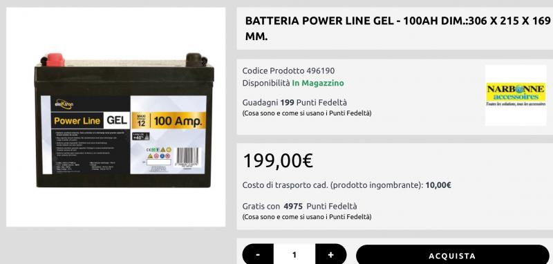

ho da poco acquistato il mio camper su Ducato X250 (3.0 160cv) e vorrei cambiare l’attuale unica batteria dei servizi da avviamento trovata montata, con una al gel (per evitare di cambiare anche il caricabatterie che ha solo la possibilità di selezionare pb o gel). Non ho booster per la ricarica da motore ma essendo rimessato all’aperto e avendo un pannello solare da 100w presumo che la batteria sia sembre abbastanza carica (regolatore cbe prs300).
Su un famoso store online ho visto questa... secondo voi ci sta sotto al sedile del passeggero del Ducato? Qualcuno l’ha già montata?

buongiorno,puoi montare anche una batteria agm si carica con il selettore in  modalità pb.
Per le misure della batteria io ho una green power da 100ah le misure sono: lungh.35,4    largh.17,5 altezz.19 cm. installata sotto il sedile passeggero,non ho messo nessun contenitore,per fissarla ho usato una cinghia messa di traverso che passa in un traverso del sedile,penso che 3 cm in + non dovrebbero crearti problemi,sulla mia cè ancora un poco di spazio.
quando ho messo la batt. non ho tolto nemmeno il sedile,ma mi ha agevolato il fatto che si può coricare anche di lato e ho levato anche il tondino traverso sotto il sedile,che serve ad ancorare quella bacinella porta cric,non mi serviva e l'ho tolta,la batteria è in piedi in posizione normale.

Ormai hai fatto... comunque può servire ad altri
io quella batteria lo comprata a settembre e pagata molto meno, mi sembra 129 euro da c...s...m...
sotto il sedile passeggero ci sta, ho tolto un pò di imbottitura al pavimento anche se non c'era bisogno

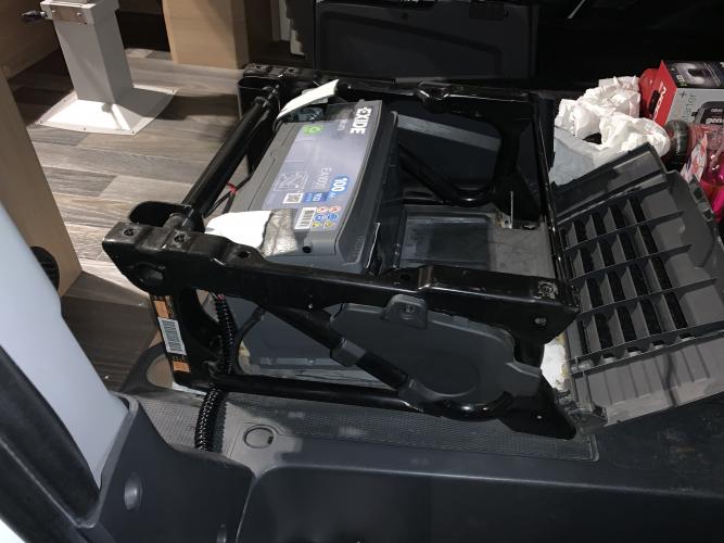

Infatti ho la piastra girevole di serie e sono costretto a smontare il sedile, cosa che ho fatto ieri sera... adesso attendo che arrivi la batteria nuova e il caricabatterie per fare il lavoro.
Comunque dubito che ci stia una batteria più alta di 190mm (come quella montata) perché la zona opposta ai poli è a pelo della piastra girevole 74289F30-EA9E-4BF1-8C00-76A1B864CBF2.jpeg

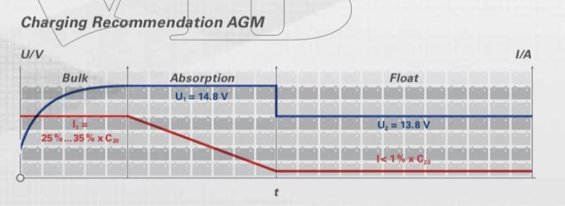

Comunque per rispondere a chi ha detto che il caricabatterie cb516 va bene in modalità pb per caricare le AGM dico di leggere bene cosa scrivono tutti i costruttori di batterie AGM nelle tensioni di carica.
Il CB516 arriva a 14,1V mentre tutte le AGM richiedono almeno 14,7-14,8V in ricarica nella fase iniziale. Dopo secondo me, logicamente si carica lo stesso 3/4 la batteria ma a lungo andare si rischia di rovinarla.

Se a qualcuno servisse, queste sono le specifiche di ricarica delle batterie AGM Varta in offerta da un noto store milanese...873E6D95-290D-438D-9B84-385D4D4398E2.jpeg
