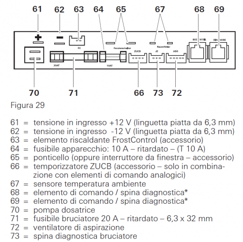

Buongiorno a tutti ,qualcuno ha istallato il kit altitudine truma,volevo sapere come va collegato elettricamente
GRAZIE
Claudio

in due parole, il filo che ora alimenta la pompa va invece portato a un deviatore 1-2 , e da questo quindi si portano due fili alla pompa 1 (quella vecchia preesistente) e alla pompa 2 (quella nuova per alta quota).
Selezionando 1 o 2 si alimenta la pompa 1 sotto i 1500m, e la pompa 2 a 1500m e oltre.

Grazie Tommaso, ma sulla morsettiera della truma da quale conettore partono
grazie Claudio

Da manuale di installazione Combi D: Connettore indicato dal n° 70
E' il connettore dove ora ti parte il cavo che va alla pompa.

Grazie mille della tua cortesia . ma dove lo hai trovato ho fatto qualche ricerca ma non avevo trovato nulla.
Supponevo che fosse quello grazie di nuovo della conferma
