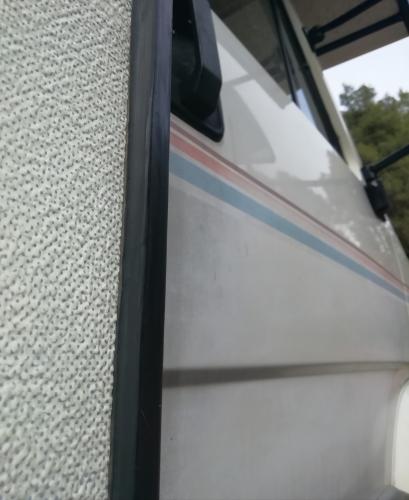

Io ho fatto una via di mezzo tra cospargere il tetto e le normali sigillature :ho ricoperto con sigillante ms Polimero tutto il profilo di alluminio, compresa la guarnizione copriviti giuntandolo con la carrozzeria e inglobando tutto, terostat compreso. C ho messo molto a lisciare bene altrimenti viene una porcheria... Il risultato a un anno di distanza, con un buon sigillante é ottimo... Ho preso tanta di quell acqua...
Dopotutto l alluminio nonnfa passare acqua... Se passa passa dalle giunzioni pareti tetto, oblo e fori... Se si sifillano queste vie d accesso non serve cospargere tutto il tettolaughIMG_20190505_202358(1).jpgIMG_20190415_181512(5).jpgIMG_20180921_194820(1)(2).jpgIMG_20180921_185447(1)(8).jpgIMG_20190415_175856(3).jpg

sigillature :ho ricoperto con sigillante ms Polimero tutto il profilo di alluminio, compresa la guarnizione copriviti giuntandolo con la carrozzeria e inglobando tutto, terostat compreso. C ho messo molto a lisciare bene altrimenti viene una porcheria... Il risultato a un anno di distanza, con un buon sigillante é ottimo... Ho preso tanta di quell acqua...  Dopotutto l alluminio nonnfa passare acqua... Se passa passa dalle giunzioni pareti tetto, oblo e fori... Se si sifillano queste vie d accesso non serve cospargere tutto il tetto
hai fatto un ottimo lavoro! Complimenti

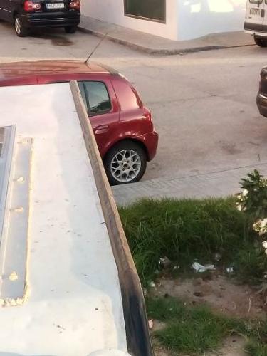

il nastro botulinico l ho già posato sono un paio di anni che è messo tra il profilo in alluminio tetto/parete....oblò, l ho anche messo alla base degli attacchi delle barre portatutto e sono sicuro che da li l'acqua è impossibile che entri ...è fisicamente impossibile....è talmente attaccato che è difficilissimo poterlo togliere...volevo farlo, ho provato, per togliere un pezzo di qualche centrimetro c'ho messo una decina di minuti ...un lavoraccio!! poi ho desistito; impossibile che possa entrare acqua. Malgrado ciò ho fatto la prova della bomba d'acqua in prossimità della parte dove quando questo avviene la parete dentro lo sportello basculante sopra la finestra mi si inumidisce ...da qualche parte entra ma non capisco da dove ...sul tetto è tutto sigillato sugli oblò pure alle basi delle barre portatutto uguale....posso pensare a microfessurazioni sul tetto?? ecco il motivo della impermeabilizzazione del tetto!!

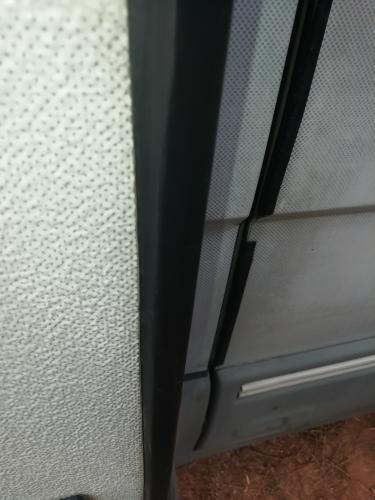

A questo punto mi viene da pensare che entri dalla giunzione parete tetto... Ho avuto un problema simile con una goggia di acqua che scendeva lungo la parete, dal tetto, in corrispondenza della rampetta della mansarda, dove l acqua ristagna, sino alla zanzariera della finestra seitz... Risolto con le sigillature che vedi sopra in foto sul tetto... Per fortuna non aveva fatto marcire il pannello di masonite..
Posso chiederti come hai messo il butile sui profili? Hai svitato il profilo, posato il nastro e poi riavviato il profilo? Oppure no?

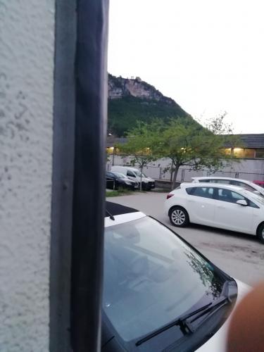

il nastro bituminoso l'ho posato sopra il profilo! 8 centrimetri circa sul tetto e i rimanenti 4 sul profilo stesso dopo aver messo e fatto asciugare il sikaflex  quindi doppia sigillatura e ti assicuro che è talmente attaccato bene che è impossibile qualche infiltrazione!. No il profilo non l'ho tolto...troppo complicato  e facilmente deformabile, quindi avrei rischiato  di fare una cavolata ...., il problema che mi sono posto non era tanto togliere il profilo, il problema è che sarebbe stato molto difficile trovarne uno uguale dato che il camper è del 1999 un elnagh doral 114. Il nastro bituminoso corre su tutto il profilo dalla mansarda fino a dove inizia la curvatura nella parte finale del camper

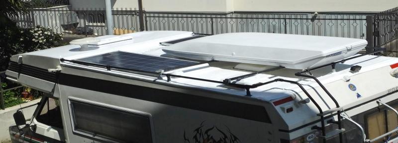

Il mio camper di anni ne ha solo 31, non ha mai avuto infiltrazioni e dopo quello che cio fatto io penso che mai ne avra, lo lascio sempre fuori, estate e inverno, ci faccio circa 20.000 km all'anno, in tutte le condizioni meteo, non è mai entrata nemmeno una goccia.
cosa ho fatto sul tetto, ci ho passato 3 anni fa 2 mani di guaina liquida bianca, rinforzata con microfibre, cosi non si crepa, il problema se mai è il colore, dopo un'anno si è ingiallita un po, non era piu bianca, cosi due anni fa ci ho passato un'altra mano di gomma e poi una volta asciugata per bene, la ho dipinta con della vernice marina bianca, quella che usano le navi. il risultato è stato perfetto, lavabile, rimane bianco e copre tutto come una camera stagna.aaatetto(3).JPG
meteo, non è mai entrata nemmeno una goccia. cosa ho fatto sul tetto, ci ho passato 3 anni fa 2 mani di guaina liquida bianca, rinforzata con microfibre, cosi non si crepa, il problema se mai è il colore, dopo un'anno si è ingiallita un po, non era piu bianca, cosi due anni fa ci ho passato un'altra mano di gomma e poi una volta asciugata per bene, la ho dipinta con della vernice marina bianca, quella che usano le navi. il risultato è stato perfetto, lavabile, rimane bianco e copre tutto come una camera stagna.
Ricordo l articolo il faidate... Un lavorone! Bravo!
Per le stesse ragioni io non ho rimosso il profilo per rimettere il terostat, na ho ricoperto tutto con sigillante... Praticamente tu hai fatto lonstesso col nastro butilico... Che poi è tipo il terostat... Dovrebbe essere stagno, anche se quel tipo di sigillante viene messo di solito "schiacciato" dentro qualcosa... Un profilo appunto o un telaio... Ma se dici che tiene... Allora non saprei proprio...
