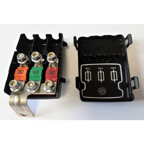

Allo scopo, puoi prendere 2 di questi distributori della MTA:
Ne metti uno sul positivo di una batteria e l'altro sul positivo dell'altra batteria.
Avrai 6 vie a disposizione e potrai mettere fusibili con portata fino a 125A, e cavi fino 25mmq, ovviamente, fusibili adeguati ai cavi che ci colleghi.
Ciro.
