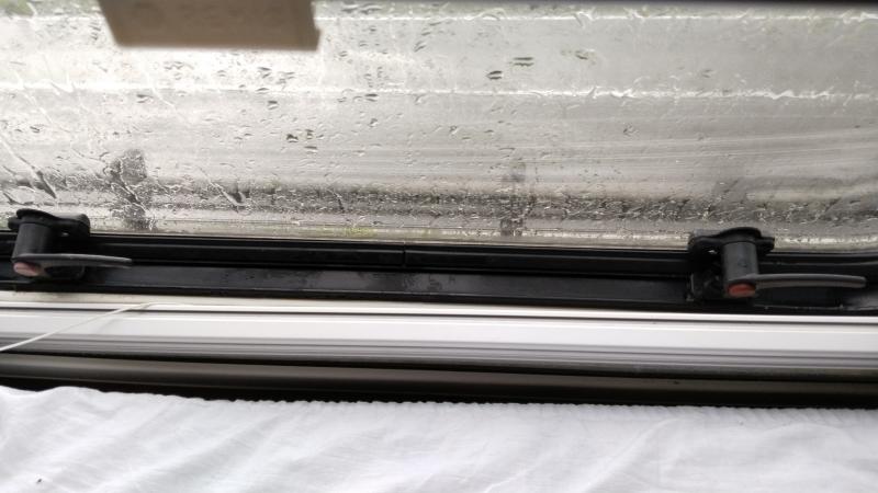

16884902573144433397084788774013.jpgSalve a tutti,
dopo un enorme temporale ho notato che entra acqua dalla guarnizione delle finestre della mansarda. La guarnizione interna sembra pregna d'acqua e esce dallo "spacchetto" della guarnizione al centro della finestra ... È da sostituire la guarnizione o solamente spessorare i fermi?

Salve a tutti,  dopo un enorme temporale ho notato che entra acqua dalla guarnizione delle finestre della mansarda. La guarnizione interna sembra pregna d'acqua e esce dallo spacchetto della guarnizione al centro della finestra ... È da sostituire la guarnizione o solamente spessorare i fermi?
Da poco ho spiegato il problema di quelle finestre  (birkholz) praticamente  devi modificare gli scoli e sigillare la guarnizione
Ah grazie devo ragionare bene sul procedimento, in particolare in che modo sigillare la guarnizione. Però se fosse quello il problema mi domando perché in tanti anni non è mai successo
Perché la guarnizione faceva più tenuta tra lei e la. Cornice, con il tempo si è lasciata andare
Non è eterna

Perché la guarnizione faceva più tenuta tra lei e la. Cornice, con il tempo si è lasciata andare Non è eterna
Ma cambiandola non si può risolvere? Senza andare a modificare scoli o altro?
Se la trovi, cambiarla, ma gli scoli ti consiglio di modificarli ugualmente, senza la modifica l'acqua rimane. Nella cornice, e dai oggi, dai domani, ti ritrovi punto è a capo
cosa hai usato per sigillare la guarnizione?
Sigillante ms polimero nero
grazie,
praticamente tipo il pattex 101 nero

grazie, praticamente tipo il pattex 101 nero
Si, va bene
