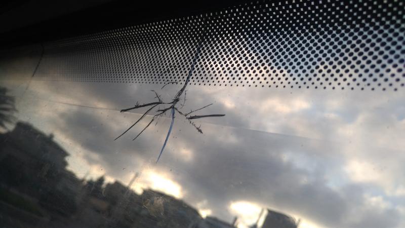

Mi si sta crepando una finestra, nemmeno a dirlo la piú grande di tutte.  La crepa é nella parte esterna. Siccome ho appena visto che costa 500 e passa euro e che per ora si tratta di una crepa di pochi cm (ma in 2 settimane di strade sarde si é ingrandita..angry ) sapete se c'é qualche modo di fermarla?
Allego foto.

Ciao,purtroppo non c'è granchè da poter fare,se non sostituirla,e al limite per tornare a casa,qualche striscia di nastro. Spero tu abbia la polizza cristalli,diversamente....

l'unico modo per fermare quella crepa è quella di fare un microforellino con una punta di trapano alla fine di ogni crepa.
se agivi subito, in pratica appena iniziata, non si sarebbe formata la "ragnatela" purtroppo ora, dovendo praticare più di un forellino, ti ritrovi con una "gruviera"! se ti accontenti e poi ricopri la parte con del nastro adesivo, la finestra continuerà a fare il suo dovere per ancora molti anni.
o anche, al posto del nastro, una bella decalcomania..l'importante è coprire i forellini affinchè, in seguito, non entri acqua.

Come ti hanno consigliato puoi fare un foro alle fine di ogni crepa che serve per arrestare la propagazione della stessa. Poi puoi provare con un saldatore per stagno a saldare le crepe eventualmente usando una vecchia finestra come materiale d'apporto; poi carteggiare ed eventualmente lucidare.
Magari procurati una vecchia finestra e fai la prova con il saldature su di esssa.
Comunque esteticamente si vedrà....

comunque questa é da cambiare, credo.non vi sia rimedio. Appena appoggiato il trapano con una punta da legno una crepa si é allungata di altri 5 cm. Non vi dico la faccia che ho fatto...

Io per una crepa sul parabrezza ho comprato una resina per riparalo che ha dunzionato benissimo. Non so se vada bene anche sul poli ma potresti provare o chiedere.

Se vuoi cospargila di attak e poi mettigli un pezzo di nastro trasparente in entrambi i lati,quello di 5 cm di larghezza, è brutto da vedere da vicino, da lontano manco si nota. io ho fatto così per la finestra su letto a castello, ed ancora a distanza di un anno, fa ancora il suo dovere.

è successo  anche a me ho fatto un forellino da 1 mm ed ho applicato un adesivo trasparente che ho preso da un artigiano che monta adesivi per le moto e mi ha garantito che non si stacca nemmeno sotto il sole, per il momento funziona e la finestra è come la tua tale e quale.

Salve Roby,io ho avuto il tuo stesso problema ad una finestra e l'ho risolto applicando una speciale colla di produzione americana,acquistata in un Brico Center,questo prodotto,di recentissima produzione ha uno speciale erogatore dotato di luce UV,dopo aver applicato la colla all'interno delle fessure si passa questa torcetta a raggi UV che fonde il prodotto e produce un incollaggio eccezionale.Io ho risolto così il problema e ti assicuro che la finestra è ritornata consistente come da nuova ed oltretutto la riparazione è invisibile.

provate a cercare five second fix.Su aliexpress costano com l'attack,mentre su amazon il triplo.Dipende dalla fretta che uno ha!

LA COLLA SI CHIAMA   LAZER BOND PENNA COLLA SALDATURA,prova al link

io con una piccola crepa ho fatto il forellino per fermarla poi ci ho messo due gocce di attak al gel
ma ho notato che ora si forma condensa nella finestra xhe?

Faccio però notale che quella finestra quando era integra aveva al suo interno il vuoto d'aria, per isolare le due pareti e quindi evitare quanto possibile ponti termici. Ora che c'è entrata aria, non isolerà più dalla temperatura esterna, sopratutto in inverno.

perché la crepa non è sigillata, qundi si crea umidità nell'intercapedine fra le due lastre
