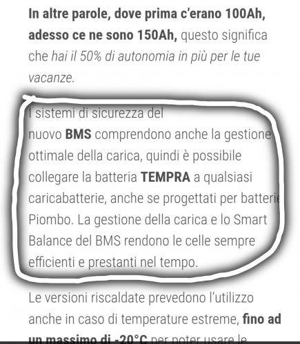

Non molto tempo fa ho chiesto ad un rivenditore se i caricabatteria / convertitore del mio van erano adatti ad una litio di nota marca da lui venduta.
Mi ha risposto che non erano adatti.
Ha pero' aggiunto onestamente che avrei comunque potuto collegarla ma - ma secondo lui - avrebbero danneggiato la batteria e ridotto considevolmente il numero dei cicli di ricarica.
La Tempra e' una situazione a parte.
E' dotata di un bms assai sofisticato in grado di gestire direttamente le correnti in entrata.
Non so se esistono altre batterie con le stesse caratteristiche.
Certamente le litio da 300Ah da 500 euro non hanno lo stesso bms.

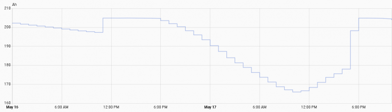

Ciao Marco, sono d'accordo sul buon fotovoltaico; il problema è che questo ha bisogno di esposizione diretta al sole, cosa che noi amiamo ben poco. Una Litio bella capiente invece mi darebbe giorni di autonomia, che poi verrebbe ripristinata con un breve viaggio.
Mica tanto breve: questo è il grafico della mia batteria, l'ultimo weekend che sono stato fuori (col caldo preferisco stare a casa).
Ho un pannellino da 120W (fa poco ma qualcosa lo fa) e dalle 6 del pomeriggio alle 10 del mattino il frigo si è ciucciato 40Ah (e non faceva caldissimo, anzi, credo che sia partita anche la combi d) poi il pannello ha cominciato a ripristinare (ci sono anche altri consumi in quei 40Ah ma il frigo è quello principale).
Senza pannello calcola almeno 20Ah in più (e sono generoso, il pannello da più di 10A per due ore), sono 60Ah al giorno. Il "breve viaggio" sono quasi due ore e mezza per ogni giorni che stai fermo.

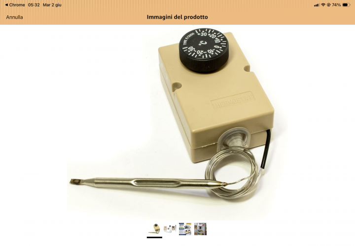

quando avevo il frigo a compressore, per non farmi prosciugare le batterie, ho messo una soda nel frizer, impostando +6 gradi, non avevo alimenti da congelare, ci mettevo dentro alimenti altamente deperibili, latte, formaggi ecc ecc, sotto altre cose, consumava si e no 1/4, di notte si accendeva ogni ora non 15 minuti,
per ripristinare bastava modulare i gradi, impostavo -35 e interveniva il termostato del frigo

Si, in quanto quei valori che indichi sono di riferimento. Davvero credi che un CB o DCDC che dir si voglia, che scrive che eroga 14.6 lo fa sempre? tecnicamente una sovra tensione di così poco conto, al limite può ridurre
la vita di una batteria litio, ma hai idea di quanta vita disponi che anche se si riduce non succede nulla? La tensione più alta, peraltro, andrebbe usata di tanto in tanto per bilanciare le celle. Quindi è tutto molto generico e si scontra con la pratica, che è quella di cui parlo io. Piccola precisazione: non esistono SOLTANTO batterie eccellenti e batterie disastrose. Ci sono tante sfumature di grigio. Quindi no, non spenderei migliaia di euro solo per 0.2v di differenza sulle targhette. Se proprio si vuol essere pignoli, si va a cercare quello che fitta meglio, se si vuole spendere meno. POi i soldi non sono i miei, ma non mi piace che passi il messaggio che la qualità di una batteria è direttamente proporzionale al suo costo, come spesso qui accade. A questo punto ti chiedo: se il tuo CB erogasse 14.2v quale batteria guarderesti? E, soprattutto, quale batteria ti consiglierebbe il tuo installatore in tal caso?
Non ho una specifica preparazione tecnica.
Ma cerco sempre di documentarmi quando devo fare delle scelte importanti.
La batteria di servizio e' una parte vitale del camper.
Io mi fido di quello che scrive il costruttore del caricabatterie e del convertitore (dc-dc, se preferisci) e della batteria.
Non so cosa significa la "pratica" di cui parli tu.
"non mi piace che passi il messaggio che la qualità di una batteria è direttamente proporzionale al suo costo, come spesso qui accade"
Sulla base di cosa decidi il rapporto prezzo / qualita?
"Davvero credi che un CB o DCDC che dir si voglia, che "scrive" che eroga 14.6 lo fa sempre?"
Sulla base di cosa lo affermi?
"A questo punto ti chiedo: se il tuo CB erogasse 14.2v quale batteria guarderesti?"
Una batteria ricaricabile a 14,2 volt.
Esistono.
Leggi quello che scrive Tiziano (banoyo)
"E, soprattutto, quale batteria ti consiglierebbe il tuo installatore in tal caso? "
Suppongo una batteria ricaricabile a 14,2 volt.
Caricabatterie e convertitore del mio van erogano 14,6 volt.
Non volendo fare alcuna modifica all' impianto elettrico, ho chiesto ad un installatore.
Che mi ha consigliato una batteria adatta al mio impianto e mi ha spiegato tecnicamente perche' adatta.
Naturalmente si assume ogni responsabilita' del suo consiglio.
Secondo te, e' possibile collegare una batteria da 14,2 volt ad un impianto a 14,6 volt?
