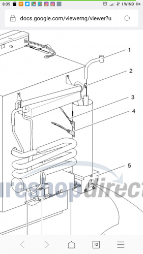

Il retro del tuo frigo dovrebbe essere all'incirca cosi:
Il 3 e il 4 sono le 2 resistenze, cerca di capire a quali cavi sono connessi.

Il retro del tuo frigo dovrebbe essere all'incirca cosi: Il 3 e il 4 sono le 2 resistenze, cerca di capire a quali cavi sono connessi.
Grazie Dekracap.
Si, il frigo è così, almeno per quanto si intravede dalle due griglie esterne.
Purtroppo non so come arrivare alle due resistenze che indichi.
Mi viene in mente solo di smontare il frigo dalla parte anteriore.
In ogni caso proverò a raggiungere le resistenze, almeno visivamente.
grazie e Ti aggiorno sugli sviluppi.
