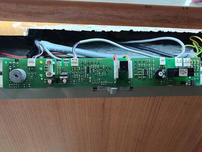

Ho fatto una pulizia profonda di tutta la parte gas del frigo in quanto faceva bene scintilla del piezo ma non partiva.
Dopo pulizia partito al primo colpo.
Il problema qual è?
È che oggi , così per caso vado a provare il frigo con il gas e non si sente più il piezo ticchettare.
Prima quando funzionava mettevo il selettore su gas, si accendeva la luce ( fissa) e il piezo faceva il ticchettio, se per caso non partiva la fiamma dopo un po' la lucina da fissa lampeggiava.
Adesso come giro su gas la lucina lampeggia subito e non si sente nessun ticchettio.
Ho controllato tutto. Ho smontato davanti , il fusibile è ok, il frigo a 12 volt con motore acceso funziona,
Vi allego una foto con descrizione di dove con il tester ho trovato tensione .
Il modello di frigo è dometic c40/110
Rimor catamarano 5 del 2006
Miky22
Miky22
03/02/2021 86
Inserito il 20/10/2024 alle: 17:08:32
IMG_20241020_170508(1).jpgFreccia rossa con il tester arriva tensione 12 volt.
Freccia gialla li ho misurato 1,5 con manopola messa su gas,
Freccia celeste 0.
Modificato da Miky22 il 20/10/2024 alle 17:08:52

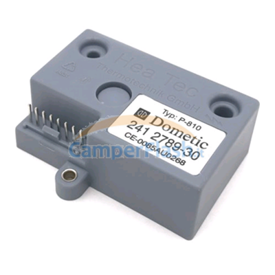

Dopo mille controlli ho visto che a questa centralina grigia arriva 1,5 volts

11/01/2007 37560
Inserito il 22/10/2024 alle: 20:44:23
In risposta al messaggio di Miky22 del 21/10/2024 alle 19:33:16
Curiosità.  Dopo mille controlli ho visto che a questa centralina grigia arriva 1,5 volts Mentre ai due positivi elettrovalvola,0,7 volte è corretto?
L'elettrovalvola lavora con una tensione di 1.5 V capisci che non è possibile farla intervenre con 0,7 V ,  quindi probabile accenditore  da sostituire , tuttavia prima di sostituirlo controlla bene il connettore a pettine 8 pin maschio e femmina , controlla bene anche i due cavetti di accensione con terminale rosso e blu che siano correttamente inseriti
