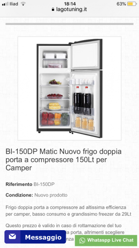

Ho iniziato questa chat, per capire meglio il mio frigo trivalente, che nel frattempo ha tirato le quoia...e la Dometic (avrei dovuto scriverla in minuscolo...) mi ha detto che il gruppo evaporatore  non è più disponibile come ricambio...perciò devo sostituirlo in toto. A questo punto, alla luce anche dei vostri utilissimi consigli mi “sarei fatto persuaso” come scriveva il Grande Maestro...di virare su di un frigo a compressore viste le problematiche del trivalente alle nostre latitudini.
Avrei individuato un modello della Lagotunig.it di Verbania
Qualcuno lo conosce, o magari l’ha installato e cosa ne dicono quelli che hanno più esperienza di me?
Ancora grazie della vostra disponibilità

nella tua richiesta ha mensionato l'evaporatore ma sicuramente ti sei confuso con il gruppo condensatore
non conosco quel marchio ma il prezzo di 1000 euro con rottamazione del tuo "con iva compresa ma da verificare" + eventuale tresporto  direi che sia decisamente conveniente , tra l'altro se anche riesci a trovare un condensatore per il tuo alla fine non spenderesti meno , oramai tutti i frigo compressore per camper si eguagliano e sono affidabili , anche i consumi e assorbimenti rispetto alla vecchia generazione sono quasi dimezzati
non conoscendo quella azienda bisognerebbe informarsi sulla loro serietà e disponibilità della ricambistica , se fosse ok e le misure del frigo coincidono direi di prendere quello perchè con sconto rottamazione di 400 euro non ne troverai , ovviamente ti servira un adeguato supporto per ripristino batteria

e la soluzione alternativa di montargli un kit  a compressore sul tuo ?
scusami se mi permetto di contraddirti ma cosa se ne farebbe del kit compressore ? , se poi deve farlo installare alla fine della suonata spenderebbe poco meno di 1000 euro ma a quale scopo ?  , posso capire se il suo frigo ad assorbimento funzionava ed era possibile trasformarlo in quadri ma con il gruppo condensatore da sostituire un kit compressore aggiunto sarebbe un controsenso , ragionaci sopra e vedrai che ci arrivi
ad assorbimento funzionava ed era possibile trasformarlo in quadri ma con il gruppo condensatore da sostituire un kit compressore aggiunto sarebbe un controsenso , ragionaci sopra e vedrai che ci arrivi   mario
scusate ,forse ho frainteso ,credevo che con 600 euro si poteva montare un compressore su qualunque carcassa di frigo da camper  ,mi sono perso per strada .scusate di nuovo.
ma figurati assolutamente nessuna scusa , un kit compressore è possibile installarlo su qualsiasi frigo ad assorbimento e anche se lo stesso frigo non fosse funzionante come in questo caso chiaramante funzionerebbe con il compressore e fin quì non ci piove , ora mi pare di aver capito che il frigo di Kiop    sia il classico trivalente doppia porta magari anche con qualche anno ma a parte quello oltre al kit compressore adeguato + evaporatore frigo + evaporatore freezzer + messa in opera il costo in gioco si avvicina a 1000 euro e il tutto in un frigo di svariati anni magari con qualche problema di guarnizioni perimetrali porte e quant'altro capisci che diventa sconveniente , tra l'altro deve anche esserci adeguato spazio sufficientemente vicino al frigorifero per posare il kit compressore , ovviamente la suonata poteva cambiare se quel frigo fosse stato funzionante
se il costo del frigo linkato fosse di 1000 euro iva compresa + eventuale trasporto + eventuale termostato digitale , mano d'ipera esclusa al max spenderebbe 1100 euro , per installarlo se ha un minimo di manualità potrebbe fare da sè  , anche se l'iva fosse esclusa al max spenderebbe 1500 euro compresa messa in opera e sono abbondante  ma il frigo doppia porta sarebbe tutto nuovo con isolamento termico più efficace dei trivalenti di qualche anno fa
il compressore e fin quì non ci piove , ora mi pare di aver capito che il frigo di Kiop   sia il classico trivalente doppia porta magari anche con qualche anno ma a parte quello oltre al kit compressore adeguato + evaporatore frigo + evaporatore freezzer + messa in opera il costo in gioco si avvicina a 1000 euro e il tutto in un frigo di svariati anni magari con qualche problema di guarnizioni perimetrali porte e quant'altro capisci che diventa sconveniente , tra l'altro deve anche esserci adeguato spazio sufficientemente vicino al frigorifero per posare il kit compressore , ovviamente la suonata poteva cambiare se quel frigo fosse stato funzionante    se il costo del frigo linkato fosse di 1000 euro iva compresa + eventuale trasporto + eventuale termostato digitale , mano d'ipera esclusa al max spenderebbe 1100 euro , per installarlo se ha un minimo di manualità potrebbe fare da sè  , anche se l'iva fosse esclusa al max spenderebbe 1500 euro compresa messa in opera e sono abbondante  ma il frigo doppia porta sarebbe tutto nuovo con isolamento termico più efficace dei trivalenti di qualche anno fa    mario
molto grazie per la dettagliata spiegazione , figurati sul mio frigo trivalente quando va in crisi per il molto caldo utilizzo la ghiaccia sopra che quella rimane sempre  bella fresca

purtroppo se devi cambiare il frigo prima vedrei il "made in Italy" in quel di Pesaro e dintorni, non voglio mettere marchi, ma sono leader nel mondo e per contenere i costi abbasserei il "litraggio" costa meno e consumi meno...se non devi andare in paesi con problemi alimentari...ciao Tony

Grazie per la dritta, ma non mi hai dato info su questi produttori made in Italy...ne hai qualcuno sotto mano? Io go trovato solo la Lariotuning con questo articolo ma nessuno lo conosce...

Grazie per la dritta, ma non mi hai dato info su questi produttori made in Italy...ne hai qualcuno sotto mano? Io go trovato solo la Lariotuning con questo articolo ma nessuno lo conosce... grazie
Mi dispiace ma non ti so aiutare, il prezzo con la rottamazione è buono, l'unica cosa che non capisco è che sulla presentazione si parla di un frigo da 150L, poi nel dettaglio tecnico sono 121L (92+21)...
come ricambio...perciò devo sostituirlo in toto. A questo punto, alla luce anche dei vostri utilissimi consigli mi “sarei fatto persuaso” come scriveva il Grande Maestro...di virare su di un frigo a compressore viste le problematiche del trivalente alle nostre latitudini.  Avrei individuato un modello della Lagotunig.it di Verbania Qualcuno lo conosce, o magari l’ha installato e cosa ne dicono quelli che hanno più esperienza di me? Ancora grazie della vostra disponibilità
ma il gruppo completo si trova ancora
di  ricambio
basta cambiare il bruciatore
con 600  euro   dovresti   risolvere
piu o meno
