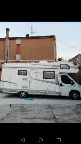

salve ho un baron 47d del 2012 ma la grafica si e gia scolorita, nella foto forse non si nota che sono foto vecchie ,
visto che per ordinare mi hanno chiesto un botto di soldi ,eanche farli rifare da chi fa grafica non chiedono poco!!! ho pensato di levare gli adesivi scoloriti e all'oro posto usare la vernice per rifare la stessa grafica
voi che dite e una cavolata !!!!

io lascerei così, già è un lavoraccio togliere i vecchi adesivi col rischio di rovinare la vernice sottostante. e verniciare a pennello rischieresti un effetto peggiore di quello attuale

ma no a spruzzo vernice per le macchine con colore bicomponente

ciao...parati le chia.pe.....vernicia le scritte già incollate...non vedo perchè staccarle, perderesti anche il microscalino per posizionare la cartacolla.....piccola grattatina con paglietta verde o cartavetro da 800 sugli adesivi, dopo aver circoscritto le larti da NON verniciare, poi straccetto con alcool ed è pronto, ciao Tony

A me era successo che due camper fa avevo esagerato un po' con il "galletto" durante un lavaggio (da allora ci sto molto più attento) e si erano scoloriti (colatura a righe) gli adesivi. Essendo nel mio in tinta unita li ho riverniciati sopra. Come bene ha detto Banacoa, è anche facile posizionare la carta attorno per non sbordare...
Puoi anche personalizzare il colore cambiandolo completamente, ad es. potresti realizzarti un camper "serie oro" usando della vernice metallizzata. E' talmente facile che potresti ogni 2-3 anni mettere un colore diverso.
