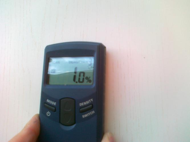

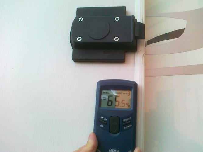

12042012445.jpg12042012446.jpgLe istruzioni dicono che per pino/abete va sul 2, io erroneamente l'ho sempre settato sul 3. C'è l'ho da diversi anni e funziona perfettamente anche se è cinese. Mi ha salvato uno sportellino montato male che nel momento della misurazione misurava intorno i 3% poi man mano che mi avvicinavo alla seratura arrivava a 80%, devo cercare le foto. Quindi non è necessario andare sul fine e vi direi che sotto al 20% si è regolari, poi basta fare delle rilevazioni su tutto il camper e se c'è l'infiltrazione te ne accorgi subito quando si vedono i valori che aumentano man mano che ti avvicini al punto critico.

da 1 a 10 %
Il mio viaggia dal 1% al 3%, un Bursner di un mio amico viaggia dal 5% al 7%

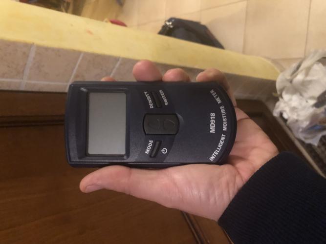

Ciao, io l'ho appena acquistato, e sul mio T-loft 450, con interno in vetroresina, anche spostando la densità rileva sempre zero.
il mio segna sempre wood... é modificabile?
ciao e grazie

si, faró qualche test nel weeken e vedró... purtroppo le istruzioni non sono tanto chiare.
non capisco con il set, modifichi l'umidità massima del materiale? ho provato a. metterla a. zero e i valori sul tavolo ddlla cucina sono schizzati in alto.
