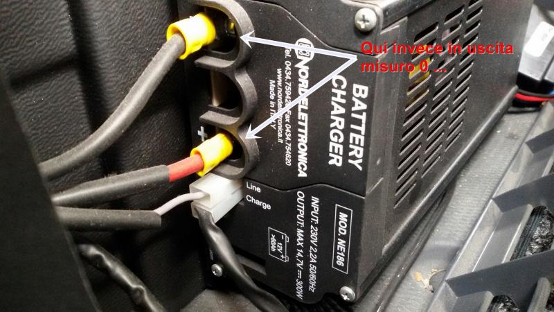

Dopo un periodo di "inattività" riusciamo finalmente a fare un w-e al mare …
Pioggia che più di così non poteva, ma pazienza: viste le previsioni l'avevamo messo in conto.
Cosa non avevamo messo in conto era di fare i conti con la carenza energetica dovuta al mancato funzionamento del caricabatteria: un Nordelettronica NE186.
Con mezzo in moto tutto ok: BM e BS ricevono la carica e si attestano sui 13.6 c.ca., mentre con mezzo spento (allacciato alla 220v) la BS scende inesorabilmente …

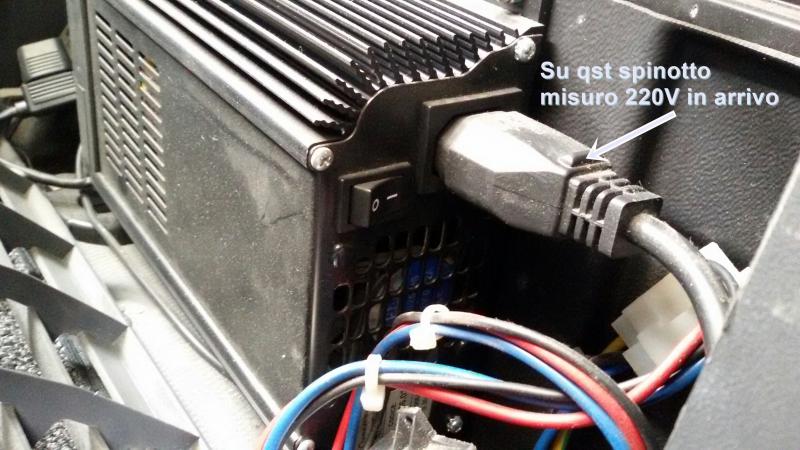

Misurando col tester in entrata sul caricabatteria ho la 220 ma nulla in uscita …
Deduco quindi che il problema sia interno al caricabatteria, ma non so come risolverlo (se risolvibile): qualcuno ha esperienza in merito e/o sa come intervenire?

Su quei due fili dove te misuri ZERO è vero che c'è l'uscita del caricabatterie ma dovrebbero esserci almeno i 12 Volt della batteria.
Con caricabatterie spento e 230 scollegato devi avere il segnale della BS su quei due fili.
Magari il caricabatterie è di quelli che non partono se non ci colleghi una batteria.
Indaga prima di tutto come mani non misuri 12 volt COL 230 SCOLLEGATO sue quel due morsetti che indichi con le frecce.
Do per scontato che in uscita hai selezionato il tester in "Corrente Continua" perché se fosse su AC segnerebbe effettivamente ZERO (non ti offendere ma sai com'è... da qui non ti vedo).

Ciao Marco,
ti confermo che la misurazione che ho rilevato (con settaggio DC, non mi offendo ci mancherebbe angel) è zero, ma tornerò sul mezzo con più calma per verificare non mi sia sfuggito qualcosa …
La cosa "strana" è che in rimessaggio, il giorno prima di partire, era collegato alla 220 e sul pannello di controllo visualizzavo il simbolo della spina di corrente (che conferma l'allacciamento alla rete). Giunto al mare, collegato alla colonnina, il simbolo non era più visibile, evidentemente un dettaglio non da poco.
Avevo la 220 alle prese ed ero convinto fosse tutto ok, ma il resto delle utenze (a 12v) mi hanno buttato giù la BS.
A quel punto ho fatto le verifiche precedentemente descritte.

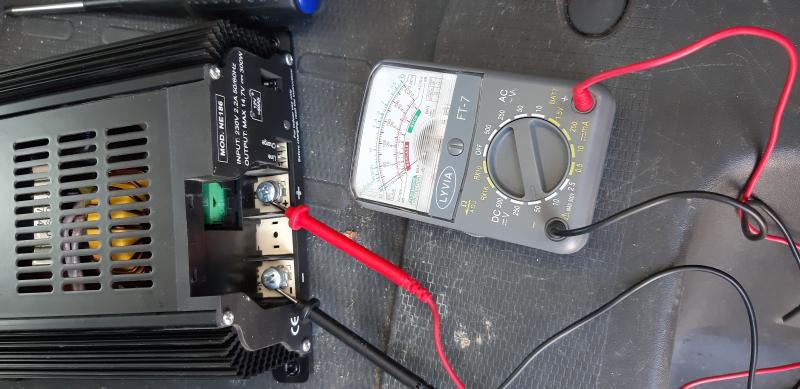

Piccolo aggiornamento…
Hai ragione Marco: sull'uscita, misurando con più attenzione, ho il voltaggio della BS (c.ca 12v "a riposo").
Per essere sicuro che il problema non fosse oltre il CB l'ho smontato ed ho avuto la prova che non funziona (a seguire la foto della misurazione con CB collegato alla 220v).
Rimuovendo il coperchietto che protegge le uscite 12v c'è un fusibile da 30A che risulta integro (provato col tester) quindi presumo che il problema sia interno al CB stesso.
Purtroppo le mie competenze si fermano qui e quindi, su consiglio di un amico del forum l'ho portato da un tecnico installatore/riparatore vicino casa e lunedì mi saprà dire …
p.s. lo so, lo strumentino è una cinesata, ma sul camper (per me che non sono un esperto) va più che bene angel

Dalla foto mi sembra di capire che il multimetro è correttamente settato in Ac ma la scala è troppo bassa motivo per il quale potresti non leggere nulla.
Se non è cosi e la scala è corretta potrebbe essere che se il CB non vede un carico non eroga tensione.
In questo caso serve la batteria collegata.
Se invece deve erogare tensione anche senza carico allora è rotto ma se il fusibile è integro credo che il problema sia uno dei diodi interni. Non credo che si sia bruciato il trasformatore .

Vedo un fondo scala 50V DC per cui la lettura, in condizioni di funzionamento, dovrebbe essere apprezzabile e ben più alta di quella che si vede. Non credo che il CB non metta in tensione le uscite in assenza di carico, poichè in questo caso non potrebbe nemmeno vedere quando ha un carico collegato. A questo punto la diagnosi mi sembra esatta.

In effetti la discussione citata l'avevo letta, ma si tratta di una diagnosi (e relativo intervento) che va oltre le mie competenze quindi come detto attendo riscontro dal tecnico, sperando si tratti di qualcosa di riparabile.
p.s. le prove le ho fatte anche con lo strumento settato su scala 10V ed il risultato non cambia
