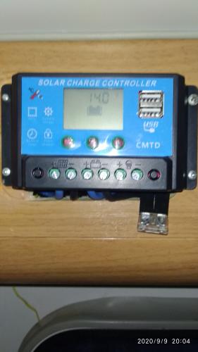

Inserito il 09/09/2020 alle: 19:06:30
Buona sera chiedo per piacere  ,mi sono accorto  che il led verde che segnala l,allaccio  alla220 quando ce pieno sole  e quindi il pannello solare carica al massimo  il led e spento  quando va via il sole si riaccende  chiedo se e e normale?grazie

Magari conoscendo il tipo di caricabatterie del TUO camper, magari conoscendo il regolatore del pannello del TUO camper, magari conoscendo l' impianto elettrico del TUO camper, forse e dico forse ti si può dare una risposta.

Regolatore quello in foto carica batterie nordelettronica del2001. Camper icaro s7

Succede lo stesso anche a me, Mobilvetta Euroyacht del 2002 evidentemente al led arriva troppa tensione e va in protezione.         Io ho risolto mettendo un led 220 su una presa per non toccare la centralina, e sapere se ho la 220 in cellula.
questa e' una mia vecchia discussione

Grazie  Dino,e come supponevo ,ho visto che hai lo stesso pannello,,,faro' anch'io così metto in led 220 e risolvo

Forse basterebbe una piccola resistenza sul led, ma io non ho voluto rischiare con esperimenti che potrebbero mandare fuori uso qualche cosa. Evidentemente quella centralina e' fatta cosi, pensavo che la mia fosse difettosa.
