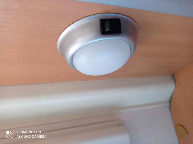

Buonasera, in riferimento al modello del mio van indicato nel titolo, vorrei sapere se qualcuno di voi, sa indicarmi  come si smontano le luci sopra il letto - si riscaldano molto e volevo sostituire la lampadina con quelle a led.
Preciso che da dentro gli armadietti ai quali sono attaccate, non esistono viti o altro - non vorrei forzare e romperle.
Grazie a tutti

Forse sarebbe utile inserire delle foto.
Prova a infilare un cacciativite tra il mobile e il faretto e fare delicatamente leva. Alcuni hanno delle molle che li tengono in posizione.

Allora, ho provato a infilare un cacciavite tra il profilo grigio e il mobile, ma niente, non si muove.
Questa è la foto della luce in oggetto.

Probabilmente si svita la cupola trasparente, forse ad incastro o a baionetta e nell'interno ci sono delle viti per togliere tutto.

Si innesto a baionetta, gira la cupola trasparente finchè non si trova la posizione di sblocco

Purtroppo non sono a baionetta, quello della dinette centrale si, ma questi due piccoli "maledetti" non si fanno aprire !

sono a incastro, almeno sembra di intravedere un "dente" sulla pastica opalina, sulla sinistra

Alla fine, ci son riuscito, ho inserito un piccolo cacciavite dove si intravede il dentino e ...l'ho scalzato, ergo ho acquistato delle lampadine a led con attacco G4. Molto meglio e non scaldano più.
P.s. ne ho acquistate 4 e ho cambiato anche quelle del bagno yes
