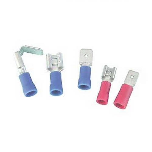

prendi due faston rubacorrente (sono in pratica composti da una lamella che si pianta nei cavi e li mette in contatto) rubacorrente(1).jpg
e li crimpi sul cavo da cui derivare i fili devono avere la stessa sezione non devi fare null'altro ne spellare ne altro molto comodo se il cavo da cui derivare non ha gioco ma io non lo amo
se il cavo origine ha abbastanza gioco da poterci lavorare comodo (dopo aver tolto corrente, o facendo molta attenzione a evitare contatti accidentali)  lo tagli spelli i due cavi per circa 1,5 cm (dipende anche dalla sezione) spelli il cavo che voi collegare (in questo caso la sezione puo essere differente)  li attorcigli bene (io li fisso anche con un giro di nastro isolante appena sotto la  parte spellata) , li tagli a pari e li  infili in un morsetto a cappellotto
ne esistono due tipi a vite o a pressione  (se vuoi puoi anche saldarli e poi isolarli con una guaina termoretraibile, eventualmente anche senza saldarli)
puoi anche usare il classico mammuth  in questo caso pero hai due viti da serrare ( e quindi è piu facile staccare il cavo derivato in un secondo tempo) e la parte di cavo da spellare è piu corta  da una parte colleghi i due spezzoni del cavo originale ( se riesci puoi anche spellarlo senza tagliarlo e piegarlo in due) e dall'altra il nuovo cavo
qui ogni parte del cavo è tenuta da una vite e se le cose non sono fatte piu che bene potrebbe sfilarsi specie con cavi molto piccoli

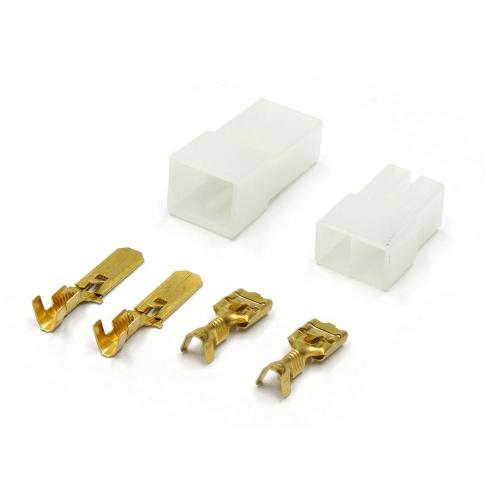

lo stesso sistema lo puoi utilizzare con dei  fastons maschio femmina in questo caso puoi staccare agevolmente senza uso di attrezzi
volendo puoi anche usare un blocchetto ma qui sarebbe meglio avere la pinza apposita per chiudere i fastons
spero di essere stato chiaro

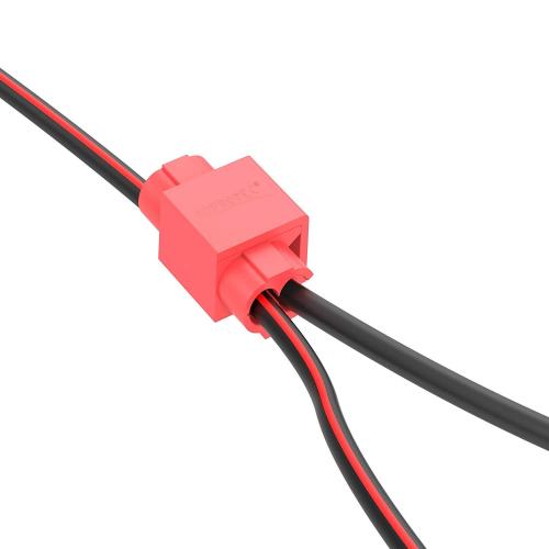

I rubacorrente ossia quello rosso della prima figura non mi sono mai stati simpatici perchè vanno a danneggiare il cavo esistente e a mio parere essendo le lamelle di contatto molto sottili sono adatti per piccoli carichi quindi dipende dall'uso che ne fai. Se serve per una presa aggiuntiva , potendo poi inserirci un piccolo elettrodomestico a 12V fino a 180 Watt li ritengo inidonei. Meglio tagliare il cavo del positivo attorcigliando ben bene la parte spellata bloccando la parte non spellata con un termorestringente e proteggere il tutto con un  cappellotto da impianti elettrici civili. E inoltre consigliabile inserire prima della presa un fusibile possibilmente di valore inferiore a quello posto all'origine del cavo principale. Per il negativo poi fare la stessa cosa senza il fusibile, ma se possibile potresti collegarti ad una qualsiasi massa metallica se disponibile nelle vicinanze.

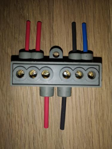

questo è un morsetto mammut per derivazioni, ho messo i colori per farti capire meglio, la montante arriva in rosso/nero singoli, prosegue e rosso/blu la derivata, con questo sistema se dovessi avere un guasto scolleghi la linea interessata
Bello dove si può trovare?per carichi non troppo grandi sembra comodo.

questo tiene tranquillamente i 40A sulla rete 230 volt, in un camper ci puoi collegare quasi tutto, si trovano dove vendono materiale per elettricisti, questi io li ho recuperati da materiale che veniva buttato, ne ho visti di simili nuovi, comunque il concetto è aprire il collegamento in caso di guasto
Molto ordinato e comprensibile.
Grazie lo cerco.

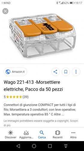

Ciao da circa 7-8 mesi wago ha presentato questi morsetti.. Sicuri e molto usati su bassi potenze diciamo

Hanno anche un loro supporto che si può fissare eventualmente su barre a omega
