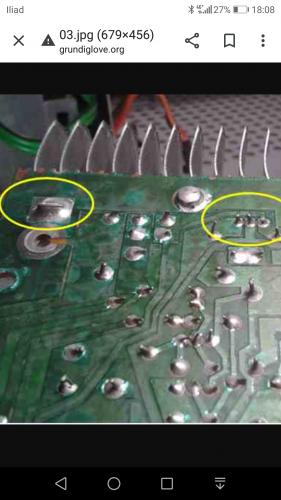

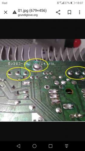

Non è una cosa facile da spiegare bisognerebbe vedere.ieri dopo averti risposto sono andato a vedere sicuro che c'era in rete "saldature fredde" e ho trovato quello che ti invito ad andare a vedere e documentarti e poi controllare sullo stampato della tua centralina se vedi qualcosa di simile.

Inserito il 18/08/2021 alle: 18:12:48
gio_miller
giomiller
giomiller
12/09/2014 1964
Inserito il 18/08/2021 alle: 18:15:09
Ciao innanzitutto grazie
Le foto postate le ho trovate in rete leggendo un po
Nei prossimi giorni proverò a togliere pannello e vedere dietro come sono
Come posso capire se sono effettivamente fatte male? Per discorso colore?
E soprattutto il rimedio?
Se si tratta di risaldare.. Mi arrendo :)

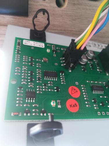

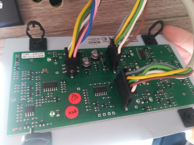

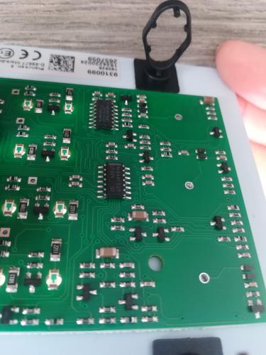

Ciao ecco un paio di foto
gio_miller
Stefino
Stefino
19/05/2019 1448
Inserito il 19/08/2021 alle: 11:57:08
Sembra in buono stato ma se ti da quel difetto (non sapevo avevi tecnologia SMD) in questo caso è più difficile saldature fredde (se non su connettori o comunque parti di grosse dimensioni) è più facile piuttosto micro crepe su componenti o sulle piste.
l'unica è munirsi di una buona lente o microscopio usb e vedere se si vede qualche crepa sui connettori o piste.se appoggi lo stampato su una superficie isolante puoi provare a far saltar fuori il guasto premendo leggermente in vari punti della piastra con un oggetto isolante.
