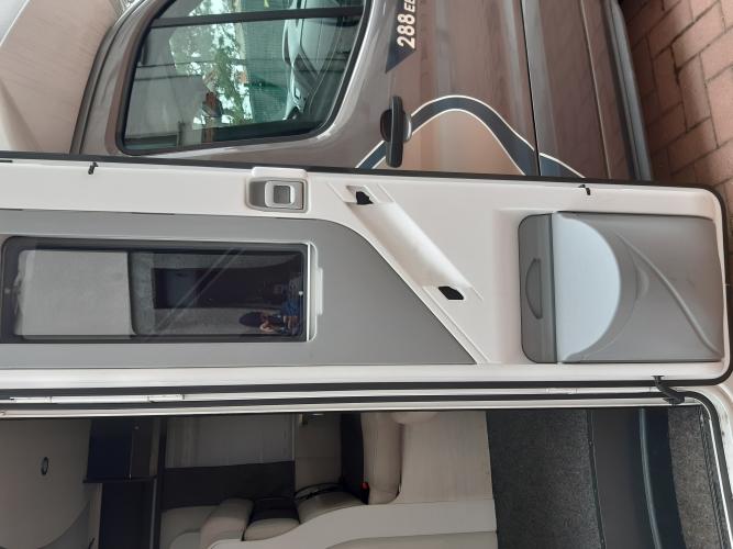

Buongiorno,ho un challenger mageo 288 e mi si è rotto il pannello interno della cellula dove è ancorata la maniglia...qualcuno ha già provato a smontarlo e avrebbe qualche consiglio su come procedere?

In genere ci sono degli incastri e delle vite spesso nascoste da copriviti. Visto che la stessa porta viene in genere utilizzata su più camper se metti una foto hai più probabilità che qualcuno ti risponde dandoti indicazioni mirate.

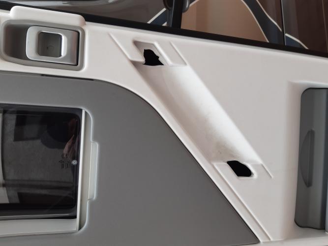

Non ci sono viti,secondo me si deve prima rimuovere guarnizione e poi trovare gli incastri...20210220_143045.jpg20210220_143040.jpg

Ciao la porta è uguale al mio ELNAG.T-LOFT.
Non penso ci siano problemi a trovare il ricambio.

Mi sembra uguale anche a quella Roller Team, io l’ho portato in concessionario perché mi hanno detto che è complicato da smontare e rimontare il pannello, il mio è in garanzia e non ho voluto neppure provare, dovevo cambiare la serratura

Si il ricambio in concessionario challenger è ordinabile, ma visto il costo del pannello volevo provare a smontarlo e fissare di nuovo la maniglia magari con delle staffe o ranelle più grosse...il costo solo del pannello mi hanno detto circa 750 euro

Per ora ho tamponato fissando la vecchia maniglia incastrando con una piastra...per ora tiene altrimenti vedrò di usare anche silicone...a smontare il pannello da quello che mi hanno detto c c'e il rischio che si rompa in più pezzi visto che è incollato.

Credo sia simile alla porta del mio Sirius.
Sotto la maniglia di apertura (si vede anche dalla foto) c'è un dischetto coprivite. Va tolto quello e svitata la vite che trovi sotto. Poi il pannello è inserito a pressione in una sorta di nicchia che corre lungo tutto il perimetro. C'è una guarnizione in gomma che funziona da elemento elastico. Togliere il pannello non è un problema, un po' più complicato rimontarlo, ma si fa senza particolari difficoltà.

Guardando la foto non mi sembra molto complicata (se hai un po' di manualità ) io ho smontato il pannello di un hartal e mi sembra simile, togliendo tutte le viti la guarnizione interna della porta e staccando co attenzione le clip dovrebbe aprirsi, poi farei una retrò placca di metallo dove riavviterei la maniglia staccata, anche perché vedo che il camper non mi sembra datato e se rimetti il pannello nuvo non rinforzato in quel punto critico ho paura che ti darà lo stesso problema.

Buongiorno, mi sapreste aiutare per dirmi come posso stringere le viti che sorreggono la maniglia interna di accompagnamento chiusura della porta cellula di un Mc Luis Mc4 del 2022? La foto della porta è quella postata da Lorenz288. Grazie

Per stringere le viti della maniglia sei obbligato a smontare pannello interno. E una volta smontato ti consiglio piastra in metallo per rinforzare plastica dove è ancorata la maniglia.
