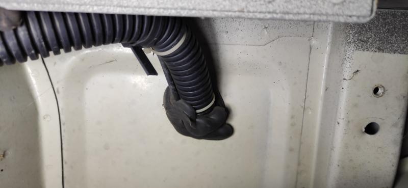

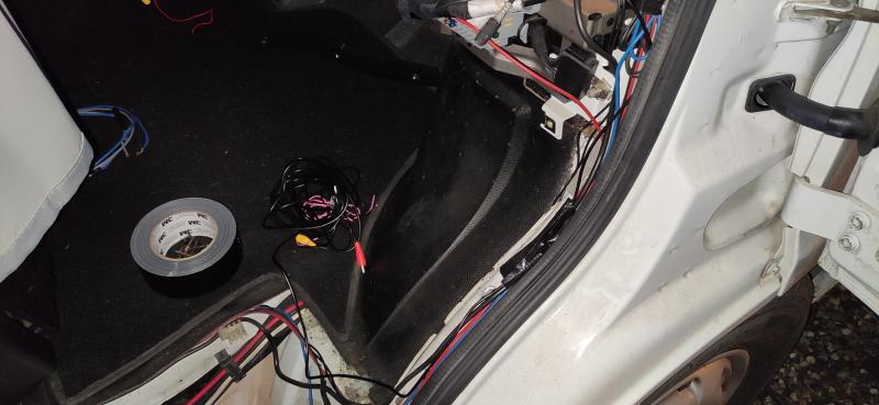

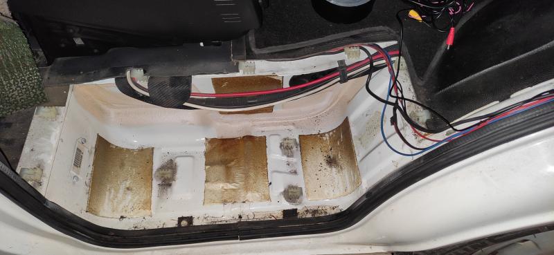

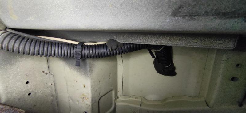

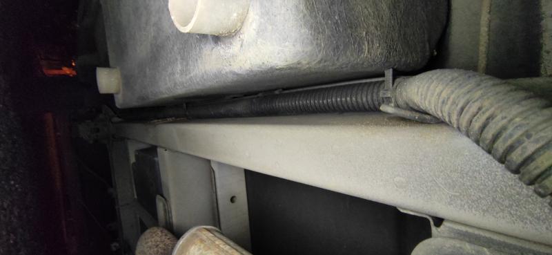

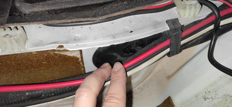

Buonasera a tutti, chiedo info se qualcuno ha già affrontato il problema. Ho come base un Fiat Ducato 244 e devo passare i cavi per una retrocamera da piazzare sopra la targa. Il dubbio è dove passare per far uscire i cavi. Ho messo un po di foto di dove pensavo di passare ovvero dal passacavo gradino lato passeggero. Il problema è che non sembra uscire sotto. C'è anche un corrugato che da sotto il sedile passeggero esce sotto e va dietro ma non volevo toccarlo perché è stato sigillato col mastice. Idee o consigli? Grazie davvero

Buonasera;
basta guardare sotto il camper dove esce il cablaggio x le luci posteriori.
solitamente e lato guida
saluti
