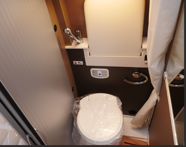

ma sei sicuro che la perdita non sia all'interno, nel tratto tra la piletta del lavandino e l'innesto che poi entra nel pavimento? Se le tubazioni sono come quelle degli HymerVan (molto probabile) i tubi sono con innesto a pressione e può capitare che si sfilino. Io, prima di smontare sotto, indagherei prima dall'interno
scusa ma se fossero dall'interno prima che arrivino fuori dovrebbero disperdersi prima all'interno del van, a me è immediato, apri rubinetto vedi che si bagna pari pari il serbatoio. Per vedere dentro poi cosa dovrei fare?...smontare il piatto doccia? non so se hai presente il bagno del city car
per vedere dietro, togli il comando della cassetta wc, è solamente a pressione, con una telecamera vedi tutto li dietro, oppure la infili dallo sportello cassetta wc verso l’alto, in qualche maniera riesci a vedere

Io, prima di smontare, indagherei con una  videocamera sonda , sia dall'interno dello scarico, che da fuori dove non arrivava l'occhio umano e magari dentro al serbatoio, magari si riesce a capire il problema in modo da non smontare roba per nniente
Magari è un tubo crepato, tra denti e fuori e poi bisogna smontare sopra e sotto

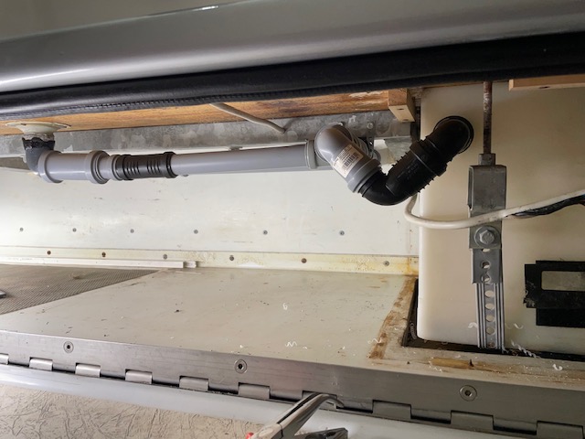

ce l'ho talmente presente che è identico al mio ;-) e ti posso dire che a me si era sfilato il tubo corrugato che collega lo scarico del lavandino all'imbocco del serbatoio. Si tratta di un difetto piuttosto diffuso per quel bagno, in fabbrica usano un tubo corrugato con una lunghezza al pelo che, con il tempo, si ritira e si sfila.
Anche nel mio come aprivo il lavandino l'acqua usciva subito fuori, sotto il pianale (il furgone è pieno di buchi). Avevo anche fatto un post con esauriente spiegazione della riparazione, se verifichi che si tratta dello stesso problema lo vado a cercare.
Per controllare, come ti hanno già detto, smonta il pannello thetford (è a pressione) e, al limite, compra un endoscopio per guardare bene in basso. L'imboccatura incriminata è all'angolo tra parete e pavimento
quel bagno, in fabbrica usano un tubo corrugato con una lunghezza al pelo che, con il tempo, si ritira e si sfila. Anche nel mio come aprivo il lavandino l'acqua usciva subito fuori, sotto il pianale (il furgone è pieno di buchi). Avevo anche fatto un post con esauriente spiegazione della riparazione, se verifichi che si tratta dello stesso problema lo vado a cercare. Per controllare, come ti hanno già detto, smonta il pannello thetford (è a pressione) e, al limite, compra un endoscopio per guardare bene in basso. L'imboccatura incriminata è all'angolo tra parete e pavimento
Ma a te l'acqua entrava anche in abitacolo o restava fuori dal mezzo? Se come dici (l'himer ha la stessa pianta in effetti) che si è sfilato il corrugato dal serbatoio non dovrebbe entrarne niente internamente...spero ;-)
Che intervento hai poi fatto? Smontato il serbatoio o è bastato la coibentazione? Hai sostituito con tubi rigidi? :-|

Ma a te l'acqua entrava anche in abitacolo o restava fuori dal mezzo? Se come dici (l'himer ha la stessa pianta in effetti) che si è sfilato il corrugato dal serbatoio non dovrebbe entrarne niente internamente...spero ;-) Che intervento hai poi fatto? Smontato il serbatoio o è bastato la coibentazione? Hai sostituito con tubi rigidi? :-|
l'acqua cade nell'angolo tra fiancata e pianale, lì c'è l'imboccatura tra tubo corrugato e tubo rigido che poi fa un primo gomito a 90° per correre in orizzontale parallelamente al pavimento e poi entra nel serbatoio con un altro gomito a 90° (entra dall'alto attraversando pianale in legno e pianale in metallo).
L'acqua quando esce va a finire direttamente sul pianale di metallo al di sotto di quello in legno messo dall'allestitore ed esce poi da alcuni scoli che stanno nel pianale del furgone. In effetti nel tuo caso, se vedi l'acqua uscire proprio intorno al serbatoio potrebbe essere una cosa diversa (a me usciva da alcuni buchi dello scatolato ma sempre nei pressi) però, a parità di bagno e quindi di errore progettuale (tubo corto che si ritira con il tempo) io indagherei bene prima di smontare da sotto. Peraltro vedo molto rischisoso smontare il serbatoio dato che gli imbocchi sono dall'alto e quindi rischieresti di non riuscire più a rimontarlo se non smontando il piatto doccia (da evitare a tutti i costi)
p.s. ho sostituito il corrugato con altro corrugato più lungo
un altro gomito a 90° (entra dall'alto attraversando pianale in legno e pianale in metallo). L'acqua quando esce va a finire direttamente sul pianale di metallo al di sotto di quello in legno messo dall'allestitore ed esce poi da alcuni scoli che stanno nel pianale del furgone. In effetti nel tuo caso, se vedi l'acqua uscire proprio intorno al serbatoio potrebbe essere una cosa diversa (a me usciva da alcuni buchi dello scatolato ma sempre nei pressi) però, a parità di bagno e quindi di errore progettuale (tubo corto che si ritira con il tempo) io indagherei bene prima di smontare da sotto. Peraltro vedo molto rischisoso smontare il serbatoio dato che gli imbocchi sono dall'alto e quindi rischieresti di non riuscire più a rimontarlo se non smontando il piatto doccia (da evitare a tutti i costi) p.s. ho sostituito il corrugato con altro corrugato più lungo
Grazie delle preziose info. È un lavoro che ti hanno fatto in un officina camper? ( E a che costo :-| ). Quindi da dove sono intervenuti?
