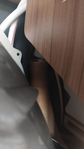

Ciao a tutti,

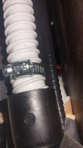

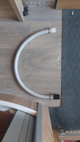

a futura memoria descrivo la disavventura che ho vissuto con lo scarico del bagno del mio Ayers Rock e la soluzione trovata.
Ho subito lo sfilaggio del corrugato di scarico del lavandino del bagno  dall'imboccatura dove il corrugato si innesta nel nel tubo rigido posizionata ad altezza pavimento, da lì prosegue un tubo rigido che, sotto il pavimento del piatto doccia, entra nel serbatoio.
Ciò avviene perchè quel corrugato con il tempo tende a ritirarsi (confermato da un tecnico dell'assistenza Hymer a RM, difetto conosciuto e ricorrente) e questo, unito al fatto che il corrugato è della misura precisa e sono stati usati raccordi a pressione e non a vite o con fascette (!), fa sì che si sfili e scarichi direttamente nel pianale.
Me ne sono accorto vedendo un gocciolamento diffuso lungo la fiancata sinistra, infatti il tubo, scaricando direttamente nel pianale metallico del furgone poi l'acqua scola attraverso i fori originali. Ma Il vero problema è che non è stato predisposto nessun accesso a quella zona che sembra irraggiungibile da qualunque parte.
Invece, nonostante le premesse, dopo innumerevoli tentativi ed idee riguardo metodi anche piuttosto brutali, alla fine ne sono uscito in modo decisamente meno invasivo del previsto, infatti, in due, e con il supporto decisivo di un endoscopio, siamo riusciti ad arrivare all'imboccatura alla base del bagno... accedendo dal fondo del vano cassetti presenti nel gavone alla sinistra del bagno stesso. Ho parlato di apporto decisivo dell'endoscopio perchè avevamo già provato a passare da lì dietro (ci si arriva molto a fatica) ma, andando a tentoni, non si capisce cosa si tocca. Invece vedendo dove arrivava la mano di mia moglie, l'ho guidata fino a trovare l'imboccatura dello scarico. A quel punto abbiamo visto che si riusciva a toccare ma non a esercitare forza, quindi ho sganciato il tubo della stufa che passa in verticale subito alla sinistra dello scarico e, infilandomi a forza in mezzo alle barre trasversali presenti tra i cassetti, sono riuscito ad esercitare la giusta pressione per inserire il tubo.
Avendo verificato la fattibilità, ho smontato completamente il tubo originale e tagliato, lasciando qualche cm in più, un corrugato da elettricista (di quelli grigi da esterno - diametro 20mm) che calza alla perfezione nei raccordi originali ed ho sostituito tutta la tratta.
Le scelte del costruttore, raccordi a pressione, utilizzo di corrugati auto-accorcianti (oltretutto tagliati a stretta misura), hanno prodotto un mix micidiale ma tanto purtroppo lo sappiamo che questi mezzi, chi più chi meno, mostrano magagne piccole e grandi , l'importante è esserne soddisfatti (ed io lo sono, al netto di questi intoppi).
A seguire alcune foto esplicative.
Ciao! Gianluca
Modificato da B747 il 10/07/2025 alle 15:36:30
B747
B747
22/08/2003 3333
Inserito il 10/07/2025 alle: 15:26:55
In risposta al messaggio di B747 del 10/07/2025 alle 15:22:36
Ciao a tutti,  a futura memoria descrivo la disavventura che ho vissuto con lo scarico del bagno del mio Ayers Rock e la soluzione trovata. Ho subito lo sfilaggio del corrugato di scarico del lavandino del bagno  dall'imboccatura
dove il corrugato si innesta nel nel tubo rigido posizionata ad altezza pavimento, da lì prosegue un tubo rigido che, sotto il pavimento del piatto doccia, entra nel serbatoio. Ciò avviene perchè quel corrugato con il tempo tende a ritirarsi (confermato da un tecnico dell'assistenza Hymer a RM, difetto conosciuto e ricorrente) e questo, unito al fatto che il corrugato è della misura precisa e sono stati usati raccordi a pressione e non a vite o con fascette (!), fa sì che si sfili e scarichi direttamente nel pianale. Me ne sono accorto vedendo un gocciolamento diffuso lungo la fiancata sinistra, infatti il tubo, scaricando direttamente nel pianale metallico del furgone poi l'acqua scola attraverso i fori originali. Ma Il vero problema è che non è stato predisposto nessun accesso a quella zona che sembra irraggiungibile da qualunque parte. Invece, nonostante le premesse, dopo innumerevoli tentativi ed idee riguardo metodi anche piuttosto brutali, alla fine ne sono uscito in modo decisamente meno invasivo del previsto, infatti, in due, e con il supporto decisivo di un endoscopio, siamo riusciti ad arrivare all'imboccatura alla base del bagno... accedendo dal fondo del vano cassetti presenti nel gavone alla sinistra del bagno stesso. Ho parlato di apporto decisivo dell'endoscopio perchè avevamo già provato a passare da lì dietro (ci si arriva molto a fatica) ma, andando a tentoni, non si capisce cosa si tocca. Invece vedendo dove arrivava la mano di mia moglie, l'ho guidata fino a trovare l'imboccatura dello scarico. A quel punto abbiamo visto che si riusciva a toccare ma non a esercitare forza, quindi ho sganciato il tubo della stufa che passa in verticale subito alla sinistra dello scarico e, infilandomi a forza in mezzo alle barre trasversali presenti tra i cassetti, sono riuscito ad esercitare la giusta pressione per inserire il tubo. Avendo verificato la fattibilità, ho smontato completamente il tubo originale e tagliato, lasciando qualche cm in più, un corrugato da elettricista (di quelli grigi da esterno - diametro 20mm) che calza alla perfezione nei raccordi originali ed ho sostituito tutta la tratta. Le scelte del costruttore, raccordi a pressione, utilizzo di corrugati auto-accorcianti (oltretutto tagliati a stretta misura), hanno prodotto un mix micidiale ma tanto purtroppo lo sappiamo che questi mezzi, chi più chi meno, mostrano magagne piccole e grandi , l'importante è esserne soddisfatti (ed io lo sono, al netto di questi intoppi). A seguire alcune foto esplicative.

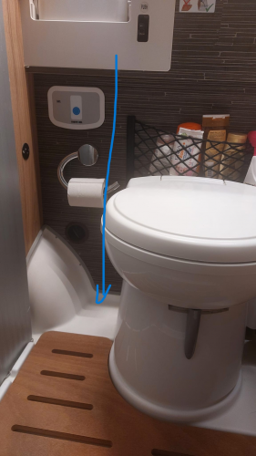

percorso del tubo di scarico lavello

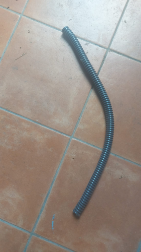

tubo originale
nuovo tubo
zona del punto di accesso al raccordo di scarico dietro ai cassetti

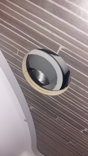

bocchetta truma del bagno smontata che ha permesso un'ispezione più agevole della zona con endoscopio
nuovo tubo, già in zona raccordo, subito prima di esser collegato

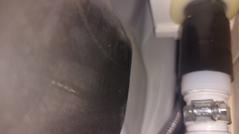

nuovo tubo già imboccato nel raccordo del tubo rigito che corre sotto la doccia
altro capo del tubo, imboccato nello scarico del lavandino
Ciao! Gianluca
