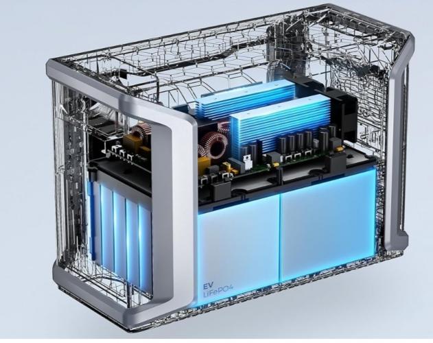

                                                               BLUETTI AC200MAX Power Station
  • Capacità di 2.048 Wh, batteria LiFePO₄ con ciclo di vita 3500+ all’80%
  • Espandibile con fino a 2 moduli di batterie
  • Fino a 6.144 Wh con 2* B230, 8.192 Wh con 2* B300
  • Inverter a onda sinusoidale pura AC da 2.200 W, Picco di corrente di 4.800 W
  • Ingresso solare fino a 900 W e ingresso adattatore da 500 W, 1.400 W in totale

in poche parole ... il pannello fotovoltaico da 500w carica il bluetti , il bluetti a sua volta alimenta quando serve il carica batteria Victron che ricarica le batterie di servizi .... in teoria se avremmo, in inverno,   un consumo di 40 A giornaliere , il carica batteria dovrebbe colmare questo consumo in pochissime ore e sempre teoricamente dovremmo essere indipendenti dalle colonnine         ( SOLE PERMETTENDO ) e questo bluetti ha anche la possibilità di ricarica tramite accendi sigari del camper o del suo alimentatore a 220 ( e qui serve la colonnina ) .
secondo voi potrebbe essere l'alternativa all'efoy ( di sicuro si risparmia wink) capisco che è macchinosa la cosa , ma potrebbe funzionare ?

Sono batterie, con in aggiunta regolatore, carica batteria e inverter... è una copia dell'impianto che hai gia sul camper... Praticamente un impianto identico in serie frown..Sarebbe meglio aumentando la capacità delle BS .. molto più funzionale ed economico.
Lo vedrei bene in tenda o per usi particolari, non in camper.
Tutti quei prodotti sono normali batterie prismatiche Lifepo4, montate in una scatola.
