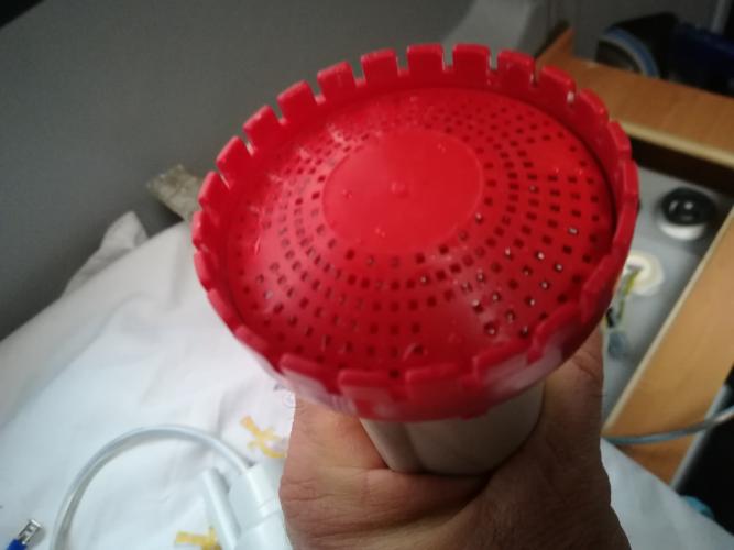

Smontato ma non risolto. La grata era abbastanza libera dal calcare, qualche traccia ma nulla che occludeva i fori. La parte azzurra allacciata al tubo dell'acqua che presumo sia la valvola di non ritorno era inamovibile, sembrava incollata alla pompa. Durante i tentativi di sfilamento si é rotto il tubicino di innesto sulla valvola. Stranamente quella che avevo acquistato di ricambio, stessa marca e modello, era senza griglia inferiore (comunque recuperabile dalla vecchia che é smontabile) e senza la valvola di non ritorno.

Io avrei montata la nuova pompa anche senza la valvola di ritegno,al limite ti si scarica la tubazione che va dal rubinetto alla pompa,al limite consumi un po' piu di energia elettrica x ricaricarla ma l'impianto sarebbe comunque funzionante
sembrava incollata alla pompa. Durante i tentativi di sfilamento si é rotto il tubicino di innesto sulla valvola. Stranamente quella che avevo acquistato di ricambio, stessa marca e modello, era senza griglia inferiore (comunque recuperabile dalla vecchia che é smontabile) e senza la valvola di non ritorno.  Pazienza rimaniamo senza acqua corrente, negli anni di camperismo é già capitato, per tubi gelati in montagna e c'erano pure i bambini), ci arrangiamo con le bottiglie che fortunatamente sul camper non mancano. Non roviniamoci la vacanza e per stare in argomento vediamo il bicchiere d'acqua  mezzo pieno. Al ritorno risolveremo...  Ciao a tutti e grazie per i consigli. Buon anno
ciao...mi spiace...la pompa è messa bene, pensavo che montasse Reich doppia...vorrei pensare che frammenti di calcare, in rilascio, si siano depositati nella tubazione e trovando un'ostacolo stà creando un piccolo tappo....un pò come avviene nel corpo umano...fai la prova del nove, magari l'hai già fatta, stacca tubo aspirante e vedi se il getto è forte, e poi cerca di risolvere a casa, buon ritorno a casa, ciao Tony

Secondo me é la valvola il problema. Senza pompa e valvola all'apertura dei rubinetti veniva fuori un bel getto forte e regolare, naturalmente fino all'esaurimento dell'acqua nei tubi.
Non ho potuto inserire la nuova pompa senza valvola perché questa aveva il tubo serrato con una fascetta in acciaio senza vite di serraggio (mai vista} e io purtroppo non ne avevo una abbastanza piccola da usare. Colpa mia non ho controllato la cassetta attrezzi prima di partire, all'Obi, dove ero già stato per i capi corda per la pompa non avevo voglia di tornarci, troppo tempo perso e troppa voglia di girare ancora.
