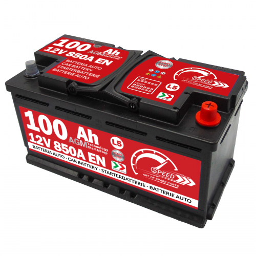

Ragazzi, Ho deciso. Cambio le batterie. A questo punto pongo un altro quesito. Stavo controllando le caratteristiche delle batterie AGM da 100A START&sTOP. Pare che si ricarichino più velocemente delle normali AGM. Consideriamo che ho due pannelli per un totale di 150watt circa (credo policristallini), e penso che ne aggiungerò uno da 190Watt a breve. Che ne pensate? Mi consigliate di mettere 2 AGM START&sTOP solo per i servizi?
Metterei una LifePo4 da 100A, ma devo fare un casino nell'impianto, perciò opto per le START&STOP se mi dite che vanno meglio delle normali AGM

Come fa una batteria progettata e costruita per l'avviamento, essere meglio di una batteria progettata e costruita per i sevizi?
AGM, è solo una tecnologia costruttiva, non è che basti sia  agm per andare bene in ogni situazuone

Come fa una batteria progettata e costruita per l'avviamento, essere meglio di una batteria progettata e costruita per i sevizi? AGM, è solo una tecnologia costruttiva, non è che basti sia  agm per andare bene in ogni situazuone
E chi lo dice che non possa andare bene anche per i servizi? (faccio l'avvocato del diavolo eh). Una batteria apposita per i servizi non andrà mai bene per l'avviamento, ma il contrario potrebbe andare bene eccome. Che io sappia, le START&sTOP mollano più facilmente l'energia, come più facilmente si caricano. Inoltre hanno più cicli di carica/scarica. In teoria dovrebbero andare più che bene anche per i servizi. Ovviamente stò chiedendo conferma a qualcuno che magari le ha usate in camper (o in barca). Non so se ci sono altre controindicazioni. Perciò sto chiedendo.
Le batterie da avviamento sono progettate per dare molta energia per pochi secondi, quelle per trazione (o servizi) per dare poca energia per molto tempo
 Una batteria da avviamento usata per servizi si scaricherà prima di una da trazione.
E on mi risulta che i impieghi meno a caricarsi
Poi, ovviamente, qualsiasi batteria serve per dare energia, paradossalmente puoi anche mettere in serie delle duracell

Le batterie da avviamento sono progettate per dare molta energia per pochi secondi, quelle per trazione (o servizi) per dare poca energia per molto tempo  Una batteria da avviamento usata per servizi si scaricherà prima
di una da trazione.  E on mi risulta che i impieghi meno a caricarsi Poi, ovviamente, qualsiasi batteria serve per dare energia, paradossalmente puoi anche mettere in serie delle duracell
L'idea mi è venuta perchè ho letto qualcosa di simile in un altro forum, ma non i maniera approfondita. Alla meno peggio prendo due AGM normalissime da 100 e boh. Vorrei metterci la litio, ma è un bel casino. Il plug&play vero e proprio è impossibile.

Una batteria da avviamento ha più superficie di scambio parametrata al volume totale di piombo rispetto ad una a scarica lenta ( per servizi). Quindi a parità di superficie di scambio, una batteria per servizi pesa di più’ . Facci caso, una batteria da servizi ha un peso superiore rispetto ad una batteria da avviamento di pari amperaggio. Un AGM per start and stop non è adatta per i servizi perché rimane una batteria da avviamento.
Eccomi, presente.
Io ho collegato l'inverter Victron 12/800VA da 650 watt a questa batteria,
Non so se si carica prima, generalmente, prima di mezzogiorno le batterie sono già del tutto ricaricate, di certo, posso dire che rispetto all'altra, regge meglio le correnti richieste dall'inverter.
Ormai è su da 2 anni (pagata allora 90 euro in offerta, presa proprio per tale scopo), inoltre, mi permette di mettere in moto in caso di necessità.
L'altra batteria è una AGM VRLA
EnerPower SLC-A (qui le specifiche)

Dual purpose = Doppia utenza... se vogliamo fare un paragone semplice, sono come la gomme 4 stagioni.
Giusto per chiarire perchè non vorrei ci fossero fraintendimenti, non è che una batteria da avviamento non funzioni per i servizi. Così come non è vero che una batteria da servizi non riesca ad avviare il motore. Il fatto è che la batteria per servizi rende i suoi massimi risultati con prelievi di bassa intensità, ma prolungati nel tempo. La batteria per avviamento, il contrario: prelevamenti molto intensi per tempi brevi. Paradossalmente per l'impiego con inverter non è detto che una batteria da avviamento non vada addirittura meglio di una per servizi. Normalmente però, in camper,  l'inverter si usa per pochi minuti mentre le utenze a 12 V si utilizzano per la stragrande maggioranza del loro tempo di utilizzo. Quando se ne descrivono le caratteristiche siamo tutti, me compreso, inclini a scrivere "non adatta" in realtà si dovrebbe scrivere "meno adatta".

CSM= Camping Sport Magenta Dual purpose = Doppia utenza... se vogliamo fare un paragone semplice, sono come la gomme 4 stagioni. Giusto per chiarire perchè non vorrei ci fossero fraintendimenti, non è che una batteria
da avviamento non funzioni per i servizi. Così come non è vero che una batteria da servizi non riesca ad avviare il motore. Il fatto è che la batteria per servizi rende i suoi massimi risultati con prelievi di bassa intensità, ma prolungati nel tempo. La batteria per avviamento, il contrario: prelevamenti molto intensi per tempi brevi. Paradossalmente per l'impiego con inverter non è detto che una batteria da avviamento non vada addirittura meglio di una per servizi. Normalmente però, in camper,  l'inverter si usa per pochi minuti mentre le utenze a 12 V si utilizzano per la stragrande maggioranza del loro tempo di utilizzo. Quando se ne descrivono le caratteristiche siamo tutti, me compreso, inclini a scrivere non adatta in realtà si dovrebbe scrivere meno adatta.
Giustissima osservazione Paolo. Stò confrontando i prezzi di due agm da 100A ognuna, con una LifePo4 da 100A. La differenza di prezzo consiglierebbe quella al litio. Mi pare di aver letto che per la litio bisogna prendere anche uno sterling power per essere caricata anche dall'alternatore senza problemi. Il problema è che alle batterie servizi mi arrivano solo 2 cavi per ognuna, quindi il collegamento all'alternatore e ai servizi è a monte. Vattelapesca, dovrei smontare mezzo camper. Sai se esiste una LifePo4 davvero plug&play, cioè togliere la vecchia e mettere il litio senza rotture di scatole varie?
