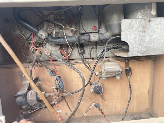

Ciao a tutti il frigo non va più con la 220 mentre a gas funziona solo il freezer cosa potrebbe essere

Controlla se arrivano 230V sulla resistenza. Forse è saltato il fusibile

Come faccio acontrollare?

Ho chiamato la concessionaria più vicina spiegandoli tutto e mi ha detto di cambiare il freezer senza neanche vederlo costa quasi 3000€ vorrei provarle tutte prima di cambiarlo

Devi aprire la griglia esterna bassa, e misurare con un tester se arriva la tensione alla resistenza.

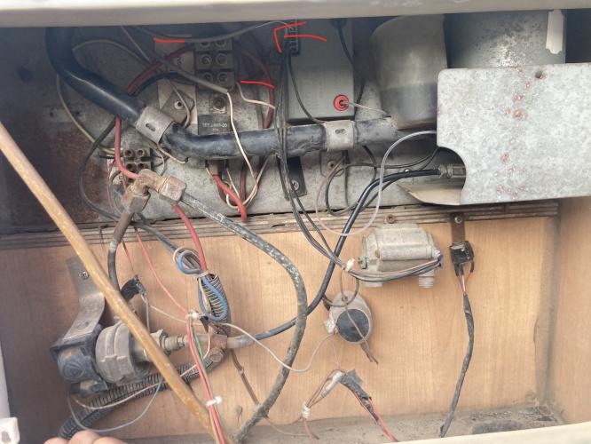

Dove ho messo le frecce ?

Ma mentre misuro la manopola la metto su 220?

So come usare il tester ti stavo chiedendo se per misurare devo misurare in quei cavo che ti ho indicato

Quella mi sembra 12V perché i cavi sono rosso e nero e ce ne sono altri in parallelo. Sull'altro mammut in basso mi sembrano marrone e nero.

IMG_9291(3).jpegallora quella in alto dovrebbe essere la resistenza ? Devo misurare dove ti ho fatto gli altri due segni?

Mentre 12 dovrebbe essere questa ? O sbaglio ?

Se guardi ho messo una foto dove si vedono le 2 resistenze, la 12v ha i cavi che vanno a quella morsettiera che hai indicato tu, la 220v ha i cavi che vengono dall'alto, probabilmente dal frontalino.

Freccia rossa 220 freccia gialla 12?

I cavi della resistenza 220v come ti dicevo non passano per la morsettiera ma arrivano direttamente dall'alto. Quale è la resistenza lo vedo dalla mia foto, sono più in alto del bruciatore.
Ma c'è la guaina fra cavi e resistenza, non vedo come misurarla se non da dove partono i cavi.
Poi anche a te il freezer funziona, la resistenza è una per tutto il frigo. Non so che si risolve misurando la tensione.
