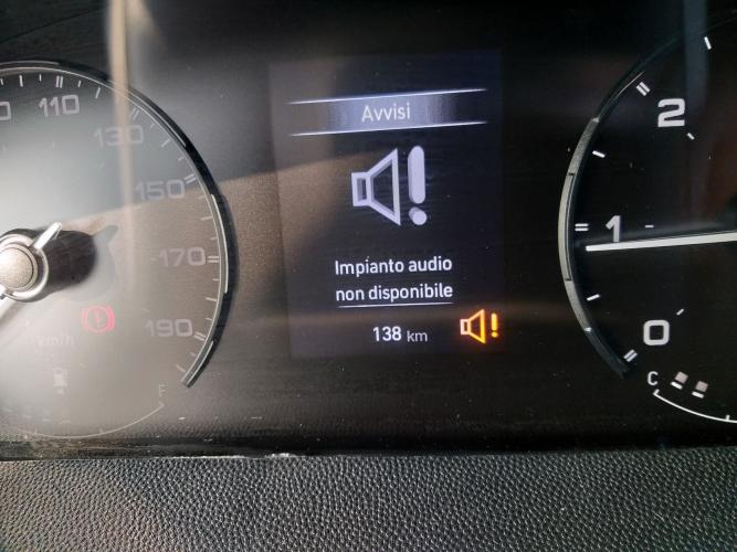

Ciao a tutti van nuovo fiat sul cruscotto esce una spia a forma di altoparlante e dice impianto audio non disponibile.ho sentito il capoofficina del concessionario camper e in pratica mi ha detto che essendoci solo due casse audio davanti mancherebbero quelle dietro e per far togliere la spia devo passare da un officina Fiat che con il computer l'avrebbero tolta.oggi ho interpellato 3 officine fiat una mi ha detto che per adesso non si è ancora visto nessuno per questo tipo di avviso dovrei passar dentro e fa la diagnosi per vedere. L'altra officina che ne vede tanti di camper idem anche loro al limite di passare per diagnosi intanto ha voluto una foto al limite mi farà sapere. L'ultima invece l'avevo chiamata venerdì scorso e oggi ha sentito un ispettore a torino che per adesso bisogna tenerla così se uscirà qualche aggiornamento faranno sapere.a qualcuno di voi è successo come avete risolto grazie
audio davanti mancherebbero quelle dietro e per far togliere la spia devo passare da un officina Fiat che con il computer l'avrebbero tolta.oggi ho interpellato 3 officine fiat una mi ha detto che per adesso non si è ancora visto nessuno per questo tipo di avviso dovrei passar dentro e fa la diagnosi per vedere. L'altra officina che ne vede tanti di camper idem anche loro al limite di passare per diagnosi intanto ha voluto una foto al limite mi farà sapere. L'ultima invece l'avevo chiamata venerdì scorso e oggi ha sentito un ispettore a torino che per adesso bisogna tenerla così se uscirà qualche aggiornamento faranno sapere.a qualcuno di voi è successo come avete risolto grazie nicolino 1

faresti bene a mettere una foto per capire meglio….

caro Tramy l'officina era già al telefono con un ispettore per altre problematiche loro e gli ha chiesto anche di questo problema che a vista su un camper nuovo da fastidio 20220125_135201%20-%20Copia.jpg

Fai una prova, accendi la radio e regoli il FADER solo sugli altoparlanti anteriori, spegni e riaccendi, se è vero che mancano le casse posteriori non dovrebbe darti l'errore, se invece lo dà ancora, il problema è altrove.

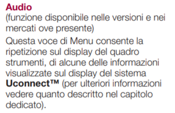

anche secondo me non avrebbe molto senso, in particolar modo se si trattasse solo della mancanza degli altoparlanti posteriori. Secondo me l'unico motivo per un avviso del genere potrebbe esser legato alla visualizzazioni delle info della radio sul display. Se il computer di bordo prevede la presenza dell'impianto originale e poi questo non c'è o è stato sostituito con uno commerciale, a quel punto il display, non potendo mostrare le info (nome rds ecc), potrebbe dare quel messaggio. E si spiegherebbe anche la necessità del passaggio in officina per togliere l'allarme...

problema riconducibile a malfunzionamento della radio. forse non c'è connessione con strumentazione per info riguardanti la stazione,
sulle razze del volante dovrebbero esserci i tasti del volume e del cambio stazione. funzianano?

problema riconducibile a malfunzionamento della radio. forse non c'è connessione con strumentazione per info riguardanti la stazione, sulle razze del volante dovrebbero esserci i tasti del volume e del cambio stazione. funzianano? che tu sappia la radio è stata montata a posteriori? Giorgio
quindi, come immaginavo, c'è una malfunzione che impedisce al display di mostrare le info del sistema audio originale, serve senza dubbio un'officina autorizzata

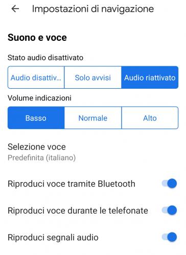

Ciao, ho ritirato un camper nuovo a maggio ed ho il tuo stesso problema.
Praticamente se collego con cavo o bluetooth il telefono non mi funziona l’audio del navigatore, stesso problema me lo da il navigatore della Garmin.
Mentre invece se riproduco musica dal telefono funziona.
Tu sei riuscito a risolvere?
Grazie mille

Ciao, ho ritirato un camper nuovo a maggio ed ho il tuo stesso problema. Praticamente se collego con cavo o bluetooth il telefono non mi funziona l’audio del navigatore, stesso problema me lo da il navigatore della Garmin. Mentre invece se riproduco musica dal telefono funziona. Tu sei riuscito a risolvere? Grazie mille
Ciao Paolo
magari sono fuori strada ma hai controllato queste impostazioni di Maps ?

Ciao Paolo magari sono fuori strada ma hai controllato queste impostazioni di Maps ? Ciao Giò
Ciao Giò, le impostazioni sono proprio regolate così yes
In auto se lo uso funziona perfettamente, si abbassa il volume della musica e si sente la voce del navigatore.

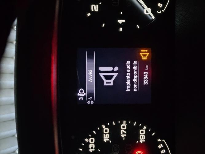

Buongiorno a tutti, scusate se ritorno su questo argomento dopo un po' di anni ma ho acquistato un camper Ducato Adria Twin che presenta la stessa spia e lo stesso errore. Mi hanno detto che la spia é sempre stata accesa da quando era stato acquistato. Tutto funziona regolarmente, casse, tasti al volante, android auto, etc
Vorrei risolvere il problema e fare spegnere questa fastidiosa spia, qualcuno di voi era poi riuscito a risolvere? Se si come ? Spero mi possiate essere d'aiuto. Grazie !20250928_105425.jpg

A me sembra stranissimo.
Domanda: su van o su autocaravan?
Razionalmente viene da pensare che comunque che sia van o autocaravan, in ogni caso sono stati previsti solamente gli altoparlanti anteriori, in quanto se van, deriva da furgone con paratia e non da versione panorama/bus. Analogamente sull'autocaravan, il telaio è appositamente fornito per l'allestimento pertanto l'impianto audio termina nella cabina di guida.
Ho la stessa strumentazione, non con autoradio originale, mai visto questo tipo di errore.
da quando era stato acquistato. Tutto funziona regolarmente, casse, tasti al volante, android auto, etc  Vorrei risolvere il problema e fare spegnere questa fastidiosa spia, qualcuno di voi era poi riuscito a risolvere? Se si come ? Spero mi possiate essere d'aiuto. Grazie !
Ciao, purtroppo non ho mai risolto. Quando ho portato il mezzo a fare il tagliano alla concessionaria Fiat non sono stati in grado neanche loro di risolvere. La radio è quella originale Fiat. Ormai me lo tengo così, l’importante è che funzioni. Il mio camper è semintegrale, acquistato nuovo a maggio 2022.
