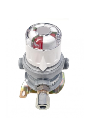

in realtà pensavo ad una cosa come questa...52 euri e non servirebbe altro che i due tubi del gas..ma i truma costano 50 euro l'uno...per quello chiedevo se non fosse possibile utilizzare i raccordi esistenti e cambiare solo il tubo con uno di nuovoimmagine_2023-09-04_215846954.png

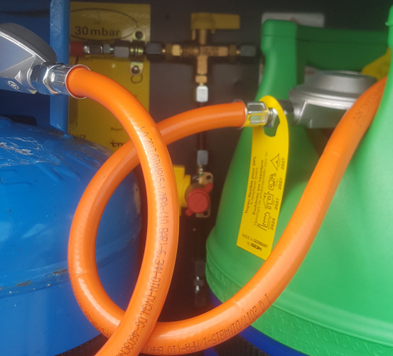

Buongiorno,
colgo l'occasione di questo post -in cui mi sono imbattuto cercando altre info- per ringraziare nuovamente Mario/Ecostar per il prezioso aiuto avuto personalmente qualche anno fa proprio a proposito del tema scambiatore. Per alcuni anni mai avuti problemi col Truma e felice di non dovermi alzare in piena notte a - 11 perchè la bombola era finita. Cambiato camper ho rimontato lo stesso apparecchio Truma che si è guastato per ben due volte.  I costi  di un nuovo impianto Truma dotato di nuovi filtri più grandi  per ogni bombola  erano significativi e fortunatamente non ci stavano nel vano portabombole per cui mi sono fatto fare un  impianto a bassa pressione da un professionista seguendo i saggi principi di Mario " non giocare con il gas , qualsiasi sitema di ridottore/regolatore e tubi flessibili utilizzi cerca di rimanere sempre in sicurezza rispettando la normativa vigente in merito evitando pastrocchi e patacche varie improvvisate solo per rispariare dove non si dovrebbe" .
Ecco il risultato:
11/01/2007 37560
Inserito il 06/09/2023 alle: 13:16:01
In risposta al messaggio di oskyuan del 06/09/2023 alle 12:33:28
Buongiorno, colgo l'occasione di questo post -in cui mi sono imbattuto cercando altre info- per ringraziare nuovamente Mario/Ecostar per il prezioso aiuto avuto personalmente qualche anno fa proprio a proposito del tema scambiatore.
Per alcuni anni mai avuti problemi col Truma e felice di non dovermi alzare in piena notte a - 11 perchè la bombola era finita. Cambiato camper ho rimontato lo stesso apparecchio Truma che si è guastato per ben due volte.  I costi  di un nuovo impianto Truma dotato di nuovi filtri più grandi  per ogni bombola  erano significativi e fortunatamente non ci stavano nel vano portabombole per cui mi sono fatto fare un  impianto a bassa pressione da un professionista seguendo i saggi principi di Mario  non giocare con il gas , qualsiasi sitema di ridottore/regolatore e tubi flessibili utilizzi cerca di rimanere sempre in sicurezza rispettando la normativa vigente in merito evitando pastrocchi e patacche varie improvvisate solo per rispariare dove non si dovrebbe .  Ecco il risultato:
I ringraziamenti fanno sempre piacere grazie , la soluzione che hai adottato è la migliore in assoluto , di contro è che bisogna commutare manualmete girando la leva della valvola 3 vie manuale e non è possibile viaggiare con gas aperto però sulla sicurezza essendo il collegamento bombola/impianto in bassa pressione non serve nessun dispositivo automatico di chiusura gas che intervenga con una fuga oltre 1,5 kg/h , anche il costo è decisamente mooolto inferiore di un  duocontrol , questa sarebbe la suluzione che consiglierei anche all'autore di questo 3D
