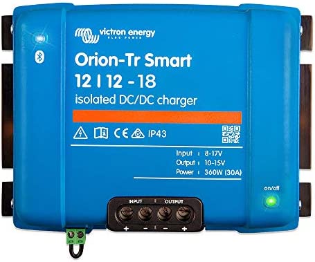

la tendenza attuale è quella di utilizzare dei caricabatterie anche tra alternatore e batteria servizi
Si tratta di appositi caricabatterie DC/DC  che prelevano dalla batteria motore (dall'alternatore)  e convertono i circa 14,2 V in una tensione simile ma gererata dal convertitore stesso
Ho detto simile perchè in realta la tensione in uscita viene adattata a quella esatta alla ricarica della tua batteria, nel caso di batterie AGM a circa 14,7V che è la tensione corretta per la ricarica di una batteria di quel tipo
l'elevazione della tensione si ottiene solo con un convertitote
Inoltre il caricabatterie ricaricherà la tua batteria nel modo corretto, rispettando le fasi di ricarica esattamente come un caricabatterie elettronico di rete o un regolatore solare, mentre il collegamento alla batteria in modo diretto (relè di vario tipo) farà circolare tra alternatore e batteria servizi una corrente eccessiva, tanto più alta quanto pìu la batteria è scarica  (anche 100A)
Invece il caricabattetie DC/DC limiterà la corrente di ricarica a quella giusta (per corrente si intende A)
nel tuo caso un caricabatterie da 20A va più che bene, però.se mi dai queste informazioni si può scegliere meglio

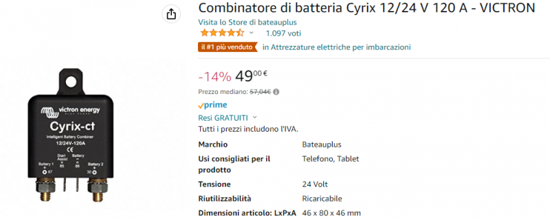

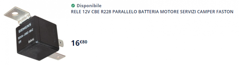

ci sono vari modi per farlo, quello che tu chiami punto 1 è ciò che si fa da tanti anni e funziona senza alcun dubbio; ciò che tu indichi come punto 2, non è altro che un qualcosa di molto simile al punto 1, ma con qualcosa in più.
Questi due modi NON SONO il miglior modo per ricaricare la BS durante la marcia.
Attenzione, non sto però dicendo che utilizzando i metodi 1-2 la batteria non si caricherà, sto dicendo che la miglior ricarica che una BS può avere è attraverso l'ausilio di un caricabatterie evoluto e come avrai capito un banale relais che chiude un contatto tra BS e alternatore non è certo un caricabatterie, anche se il mezzo fosse dotato di alternatore intelligente.
A questo punto, faccio io una domanda a te: quanto sei intenzionato a spendere per ricaricare la tua BS?
questo per il metodo 1
questo per il 2

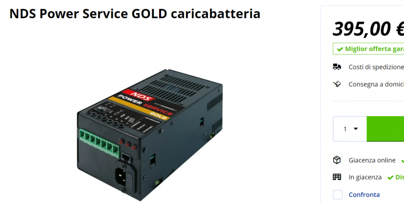

oppure questo, o oggetto analogo che soddisfa la tua richiesta del MIGLIOR METODO di ricarica da alternatore

Inserito il 21/01/2023 alle: 13:22:40
La descrizione per l'utilizzo del dispositivo è:
Il caricatore NDS Power Service GOLD25 è ideale quando si desidera ricaricare la batteria di servizio durante la guida con l'ausilio di un pannello solare o per mezzo della corrente di rete. Il caricabatteria è compatibile con ogni tipo di batteria, tramite l'interruttore si può impostare il tipo di batteria. Il caricabatteria Power Service è dotato di un innovativo microprocessore interno, che rende il caricamento della batteria di servizio due volte più veloce rispetto a una dinamo a corrente alternata.
Mi chiedo se serva veramente per caricare una AGM solo da alternatore, con un costo doppio della batteria stessa, forzandogli comunque una corrente doppia rispetto a quella che normalmente la AGM si prenderebbe in modo più naturale.
Sono curioso di capire tecnicamente a cosa servano invece i tre dispositivi citati dall'autore del post .

09/06/2015 5877
Inserito il 21/01/2023 alle: 14:50:21
Vedi che sei tu che cerchi sempre rogna? Poi fai anche le figuracce
i caricabatterie della serie Orion TR come dice Victron, sono adatti agli alternatori intelligenti ma non e che non funzionano con quelli normali
ne ho uno io che funziona perfettamente.
