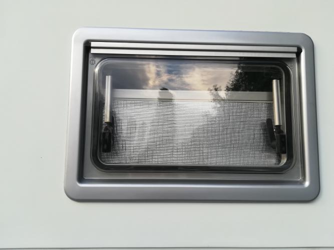

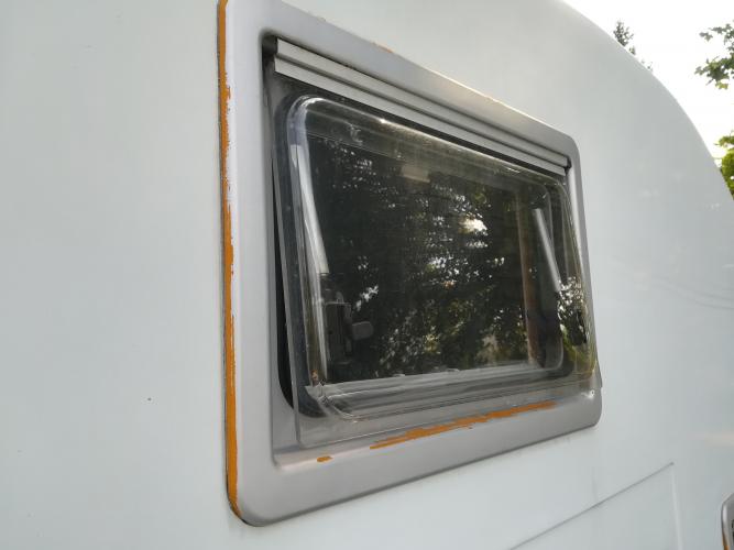

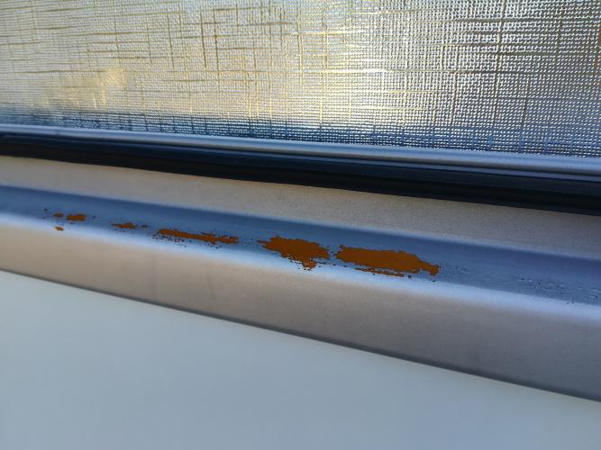

Buongiorno a tutti,
dopo 20 anni di onorato servizio è arrivato il momento di riverniciare la cornice delle finestre Seitz. Il colore dovrebbe essere il RAL 7035.
Qualcuno di voi si è già cimentato in questa attività.
È possibile usare una vernice acrilica dopo il fondo, o bisogna usare una bicomponente (più difficile da gestire)?

I telai sono di poliuretano, non ci giurerei, ma non è che la pigmentazione è un tutt'uno con il telaio, cosa fare ora? Sicuramente una vernice poliuretanica e primer di fondo.

I telai sono di poliuretano, non ci giurerei, ma non è che la pigmentazione è un tutt'uno con il telaio, cosa fare ora? Sicuramente una vernice poliuretanica e primer di fondo. Roberto
Per quel che so, la colorazione delle cornici Seitz  bianco e nero è ricavata già nella resina che viene iniettata. Il grigio invece è una verniciatura effettuata sopra il pezzo iniettato/stampato.
Non ho mai verniciato con la poliuretanica, e non so quanto può essere mantenuta nel serbatoio della pistola una volta preparata.

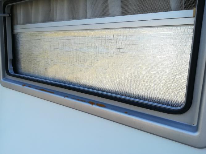

Dopo 25 anni sono diventate in vari punti un colore giallo ocra opaco tipico dell’impasto del materiale dei telai Seitz S4, praticamente si è polverizzato lo strato di colore che le ricopriva, tanto che a toccarle con le dita si sporcavano di bianco
Ho usato una spugnetta abrasiva sfregando la superficie su quelle rovinate e poi passata con straccio imbevuto di alcool
Bomboletta spray di fondo sintetico trasparente e poi vernice bianca sintetica ovviamente incartando tutto intorno pareti e vetri, dopo un anno sembrano reggere caldo e freddo
Rispetto a prima sono guardabili e decenti

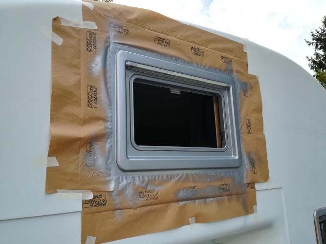

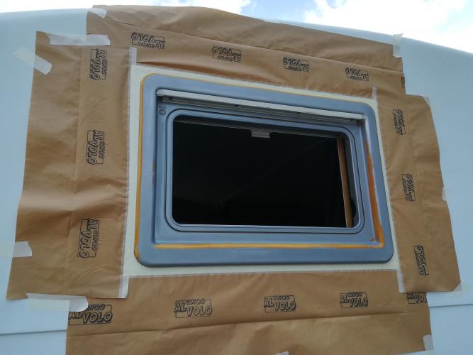

Nonostante le temperature non proprio ideali per verniciare, ho terminato 4 finestre su 8 totali. Queste sono le due finestre posteriori... IMG_20220813_125248.jpg

Ho utilizzato una vernice acrilica in bomboletta RAL 9006. Il risultato mi sembra buono. In un altro post ho descritto anche le fasi ed i materiali utilizzati.
Allego altre foto
IMG_20220812_105921(1).jpgIMG_20220812_115133(1).jpgIMG_20220812_115721(1).jpgIMG_20220812_184321(1).jpg
