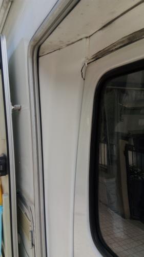

Ripreso il Camper dal meccanico, mi sono accorto di questa rottura del termoformato.
Era già crepato da molto tempo,  ed ha finito di rompersi (ci sta che il mezzo sia stato sollevato, e abbia avuto una torsione..).
Il termoformato dovrebbe essere un semplice rivestimento.
Sarà fattibile una riparazione dall'esterno, senza smontare, con vetroresina?

Ripreso il Camper dal meccanico, mi sono accorto di questa rottura del termoformato. Era già crepato da molto tempo,  ed ha finito di rompersi (ci sta che il mezzo sia stato sollevato, e abbia avuto una torsione..). Il termoformato dovrebbe essere un semplice rivestimento. Sarà fattibile una riparazione dall'esterno, senza smontare, con vetroresina?
Quella vite ha fatto danni ma la riparazione non è difficile, si tratta di scartare, mettere dei fogli di fibra di vetro
Va peró rinforzato

Ma dal sopra? Senza smontare nulla è fattibile?

se ti hanno sollevato il camper, in che modo lo hanno fatto?
di solito i mezzi di una certa stazza devono essere sollevati dalle ruote, in Mercedes hanno un ponte dove i veicoli ci salgono sopra, sono delle pedane lunghe, quando viene sollevato si solleva tutta la pedana, solo in questo modo non si creano torsioni alla scocca, se il tuo camper è stato sollevato con martinetti sul telaio io andrei a vedere e verificare se si è imbarcato qualche cosa, lo vedi dal mobilio internamente, se si è staccato dalle pareti o noti accoppiamenti non proprio perfetti, cerca il motivo del problema
devi smontare la colonna,ci vuole vetroresina internamente ed esterno,poi dovrai verniciare il tutto,se hai intenzione di tirare avanti chiudi con silicone,dietro ci sono parti in legno,meglio che non entri acqua.
purtroppo i termoformati hanno vita corta,caldo,freddo,torsioni e addio.
Una volta mi sono cimentato con un Mclouis, con un cutter devi togliere tutto il silicone e poi cercare di toglierlo con delle spatoline morbide.
Sinceramente un lavoro che richiede tanta pazienza.
Peró va visto bene se esce così, aspetta altre risposte
ciao...io non smonterei nulla....esiste in commercio uno stucco elastico bicomponente della Presto, specifico per paraurti ecomponenti stampati per automotive...devi avere solo l'accortezza di pulire MOLTO BENE e "spatolare" (mescolare) bene prima dell'applicazione, meglio se riesci ad ingrandire i tagli per permettere al materiare di entrare ed "elasticizzare" la rottura, poi carta vetro di finitura del 120 e bomboletta del suo colore originale (15/20 euro con numero colore originale in colorificio) ciao Tony

Anche secondo me smontare è un rischio, se il materiale con gli anni è diventato fragile, ci si trova con le briciole in mano.
Penso che l idea di stuccare in loco sia la migliore.
Se si smonta, lo farei unicamente se avessi il pezzo nuovo da sostituire e se quello fosse proprio distrutto.

benissimo...allarga leggermente le "crepe".sopratutto pulisci BENISSIMO E CARTEGGIA TUTTO, per la pulizia io uso .sempre alcool, introvabile ora, in quanto dopo pochi secondi puoi iniziare il lavoro, comunque "acqua ragia" và bene...mescola bene, seguendo le proporzioni chicco caffè/nocciola...oppure nocciola/noce, ma vista la "crepa" non sembra esteso....buon lavoro
