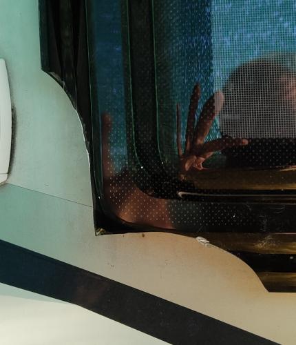

camper1(3).jpgIn manovra non mi ero accorto di una finestra non completamente chiusa e, sbattendo contro una rete, si è sbeccata, come da foto.
Sono saltati due pezzi di pochi centimetri della parte esterna, la finestra di chiude comunque. Ho recuperato i due pezzi e vorrei ripararla. Come fareste? Colla? quale tipo va bene? non rischio che si stacchi? oppure colla più adesivo? oppure colla ma facendo anche dei forellini nella plastica e legarla con il fil di ferro? Cosa mi suggerite?

Colla Epossidica bi-componente e risolvi il problema. wink

ACRIFIX, colla speciale per quel tipo di materiale
ti consiglio di smontare la finestra e lavorare comodo

Se vuoi ottenere una riparazione assolutamente invisibile, eviterei il faidate. Ora che cerchi il collante adatto, fai prima a trovare un artigiano che faccia lavorazione plexiglass. Ce ne sono tantissimi; loro possono riparare la rottura con formalina pura, che non si trova normalmente in commercio. La formalina scioglie e salda perfettamente, poi verrà lucidata l'eventuale sbavatura, e sarà difficile vedere la riparazione. Poca spesa e risultato impeccabile.

Perchè buttare via i soldi ?...un professionista non farebbe meglio di una persona che lo fà la prima volta , quindi acrifix 192 ed è fatta.....fidatevi. Le finestre del camper non sono in plexiglas o metacrilato. Ciao.

L'acrifix è un prodotto a base di metacrilato, per questo motivo è usato per l'incollaggio del PMMA.
Spiegami il motivo per cui le finestre non sono in metacrilato o PMMA. Sono curioso....

Sono di "qualcosa" che le aziende non precisano.
Se fossero di policarbonato di qualità
NON si graffierebbero e resisterebbero molto di più.

Mi spiace contraddirti, ma se fossero in policarbonato costerebbero molto molto di più,  e resisterebbero poco ai graffi e alle abrasioni.
