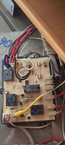

IMG_20200407_235434_361.jpgSalve mi necessita una scheda per il frigorifero AES Elettrolux non funziona sulla 220 anche se credo sia colpa del microrele che comanda dato che scalda.. se è possibile avere la scheda come ho letto modificata..
Sarei tentato di estrarre tipo dentista il microrele dalla resina laugh

dalla foto sembra essere un 4505 , personalmente ti consiglio di non perdere tempo a sresinare la centralina , piuttosto contatta scubidu e vedrai che ha la soluzione con una scheda clone da lui stesso ideata , tra l'altro dal costo onestissimo e perfettamente funzionale meglio della originale

Comunque il resto funziona ho provato sia la resistenza della 12 che 220 e il gas perfetto solo dopo dieci minuti che funziona a 220 si sgancia e cerca il gas..

visto che non è possibile muoversi se lo contatti specificando il modello esatto del frigo te la spedisce , Paolo è una persona cordiale e onestissima ma sopratutto è un camperista di quelli veri  ,  spenderai meno di quel che immagini , vedrai che te lo consiglieranno anche altri utenti che ci sono passati prima di tè  , fidati

IMG_20200408_230927_296.jpg    La scheda é questa

classico segnale di quel frigo con scheda che si sta lamentando

quella scheda la conosco come le mie tasche , non perderci tempo

Ciao, domanda: prima di cambiare la scheda (visto che ho lo stesso problema) vorrei provare la resistenza. Mi sai indicare quali sono i contatti e quanti ohm dovrebbe segnare il tester per indicare una resistenza intatta?

i 2  fili  neri .  pero se  non  riconosce  la 220
 la  scheda  non e.in  grado  di rilevare  il carico

potrei sbagliare, ma il frigo in questione non mi sembra un 4505, ma un RM6505 da 135lt con frigo e freezer separati.

4505   6505  7505   hanno  la stessa   meccanica ed  elettronica
